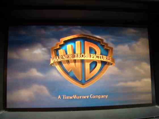

    Проблема так и не решена видео попрежнему растянуто как не крути, что с Zoom Player, что K-Lite Codec Pack, но стоит прикрутить бук через радмин всё становится на свои места?????????
