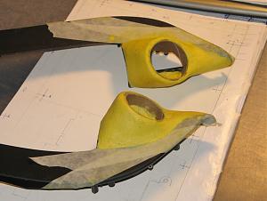

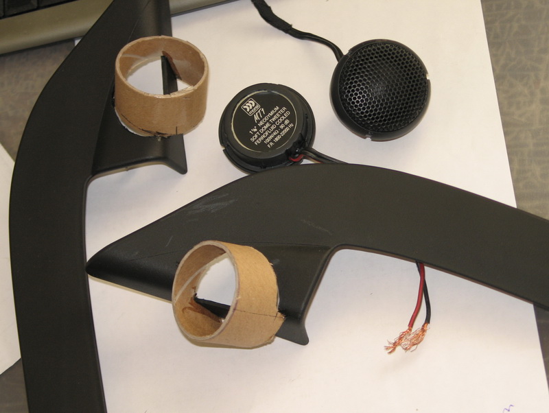

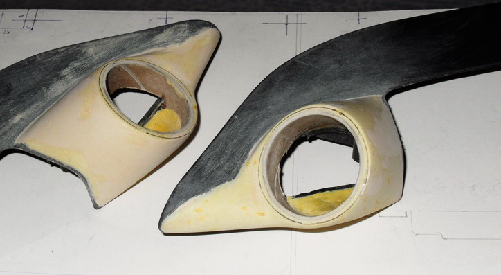

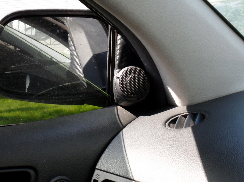

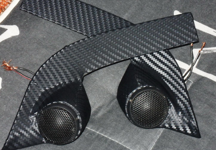

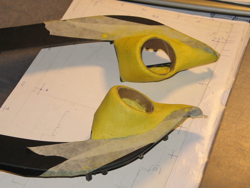

    Решил чуток дополнить ветку, установил твиттера Morel, а то в штатных местах они вообще не звучат.
    Примерил:Нажмите на изображение для увеличения.
Название:	48 Разметка.JPG
Название:	49 Лепка.JPG
    Обточил:Нажмите на изображение для увеличения.
Название:	50 Зашкурка.JPG
Название:	51 Затяжка.JPG

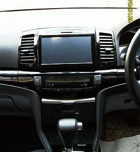

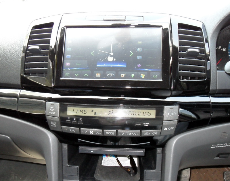

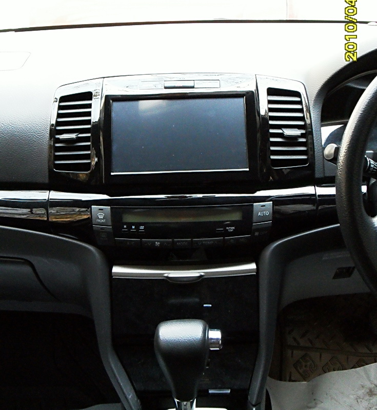

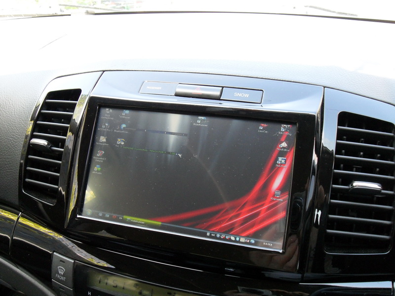

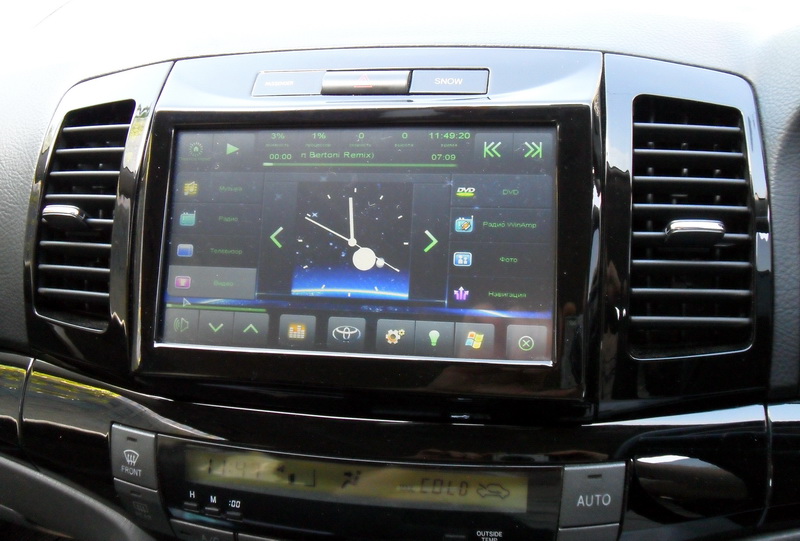

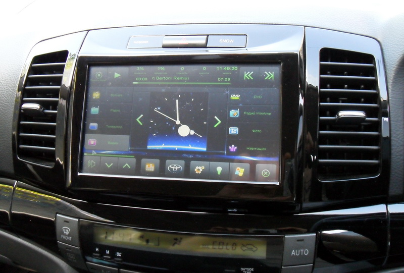

    Да, вот фотка, как получилась рамка с моником в авто:
Название:	1_1 Стало.JPG

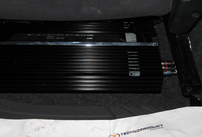

    Усилок поставил под пассажирское сиденье:
Название:	2. Временный усил.JPG

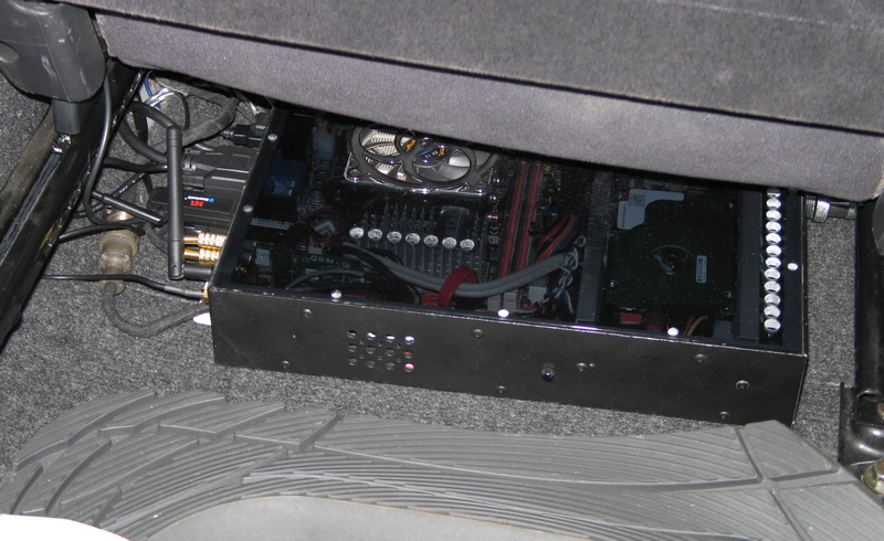

    Системник прижился под водительским:
Название:	3. Системник.JPG

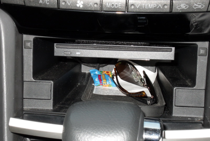

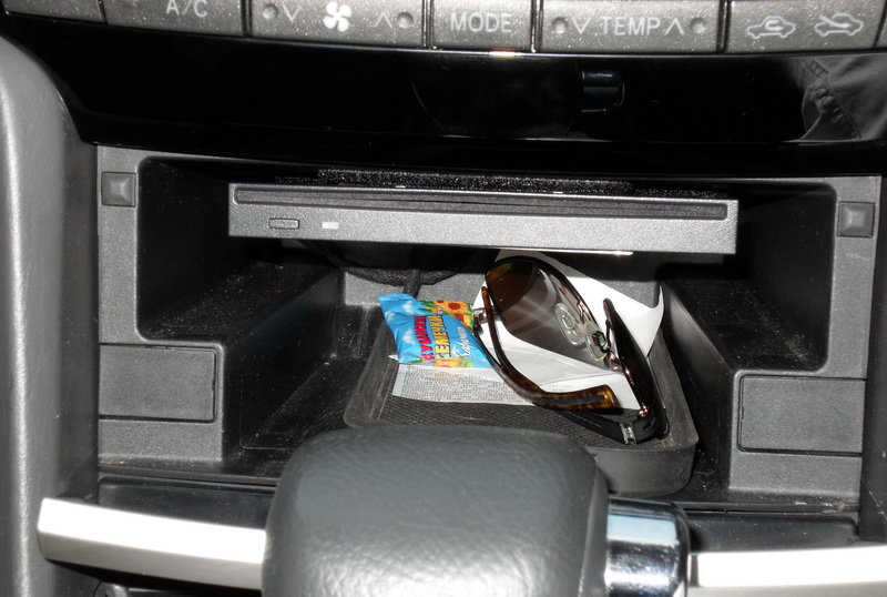

    Резак гармонично повис на липучке в центральном отсеке:
Название:	4. DVD-RW.JPG
    Теперь пытаюсь сообразить, как всё энто хозяйство поженить, пока времени не хватает.

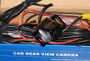

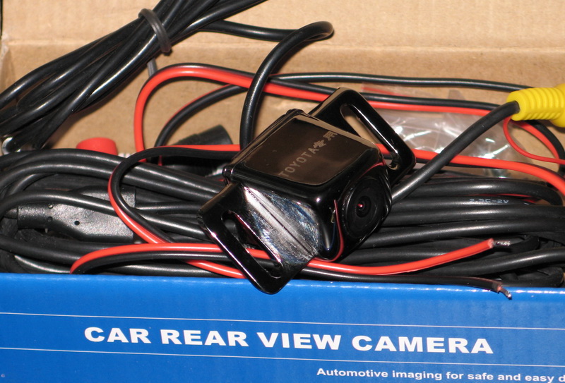

    Прикупил себе камеру ЗХ за 1500 рублёв.

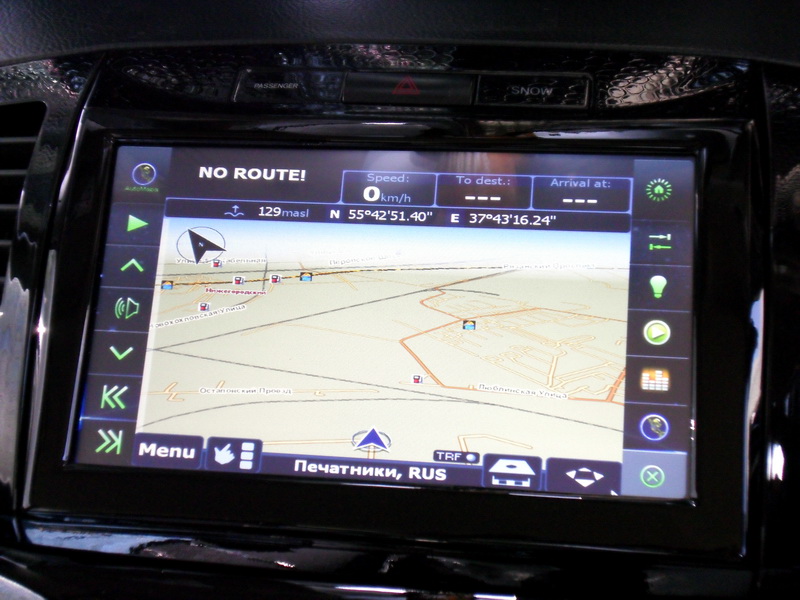

Название:	14. Навигашка.JPG
    Вычислил, что мешает нормальной работе системника - GPS модуль! Если он подключен, то комп может с первого раза,а иногда и с третьего, а иногда и нормально - загрузиться. Появляется заставка Windows XP, гаснет экран, и должна засветится заставка приветствия, но экран остаётся черным, кулёры крутятся и спасает только Reset, после него может нормально загрузится, а может и повиснуть вновь. Как только снимаешь питание с Globalsat ET-332, комп работает чётко без зависонов. Не пойму - толи модуль с чем-то конфликтует(то, как это определить), толи он просто неисправен и переодически так себя проявляет, хотя когда система загружена, спутники ловит без проблем. Вот головняк-то. Может кто что подскажет?

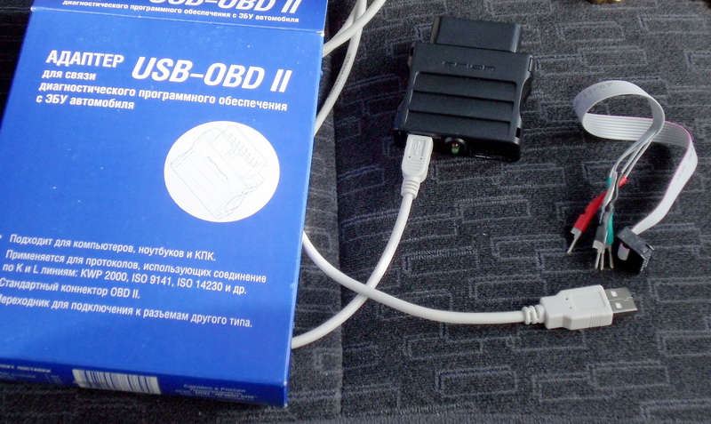

    Вот, по совету Mid_E34, прикупил себе адаптер OBD-II "Orion",
    подключил, установил дрова, запустил программку ECU JDM от Valentin8080 и, о чудо - практически всё с первого раза заработало! Теперь останется прикрутить сие творенье к фротенду и юзать на радость.

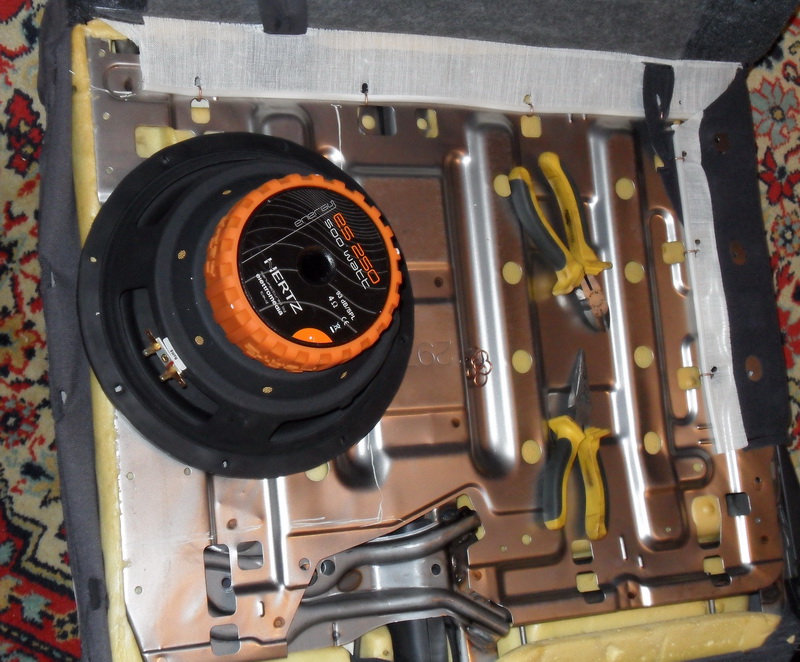

    Может не совсем про комп в авто, но.... маленькое продолжение:

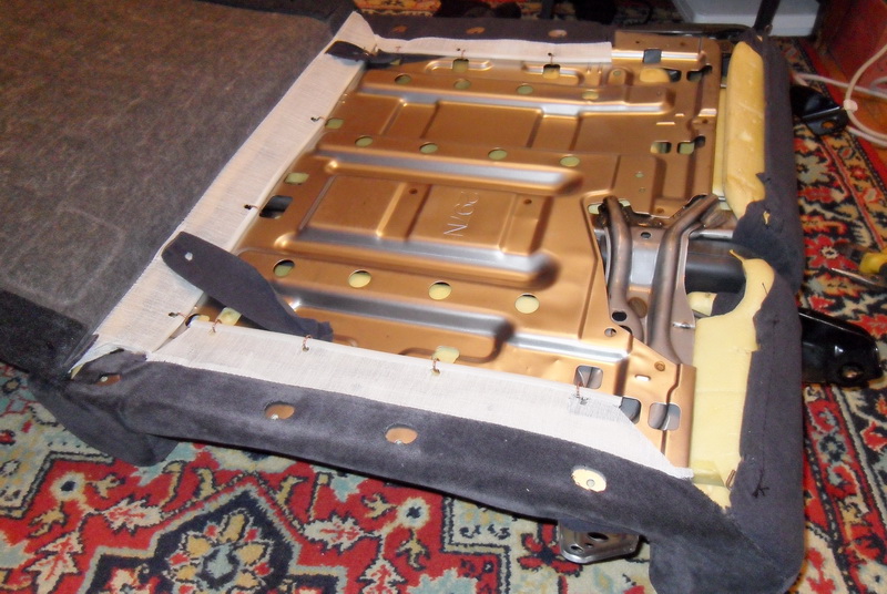

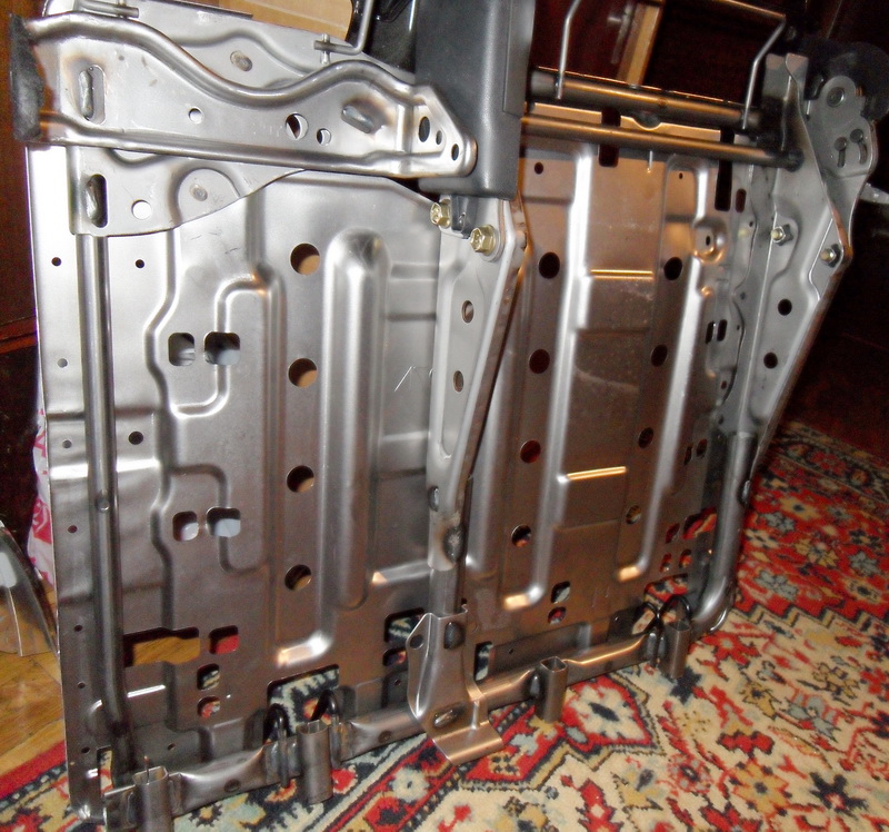

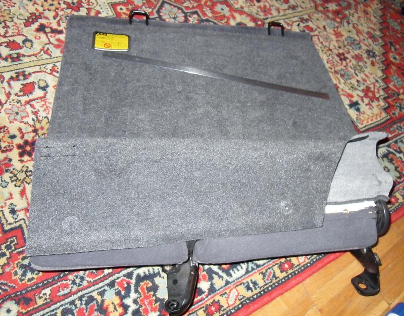

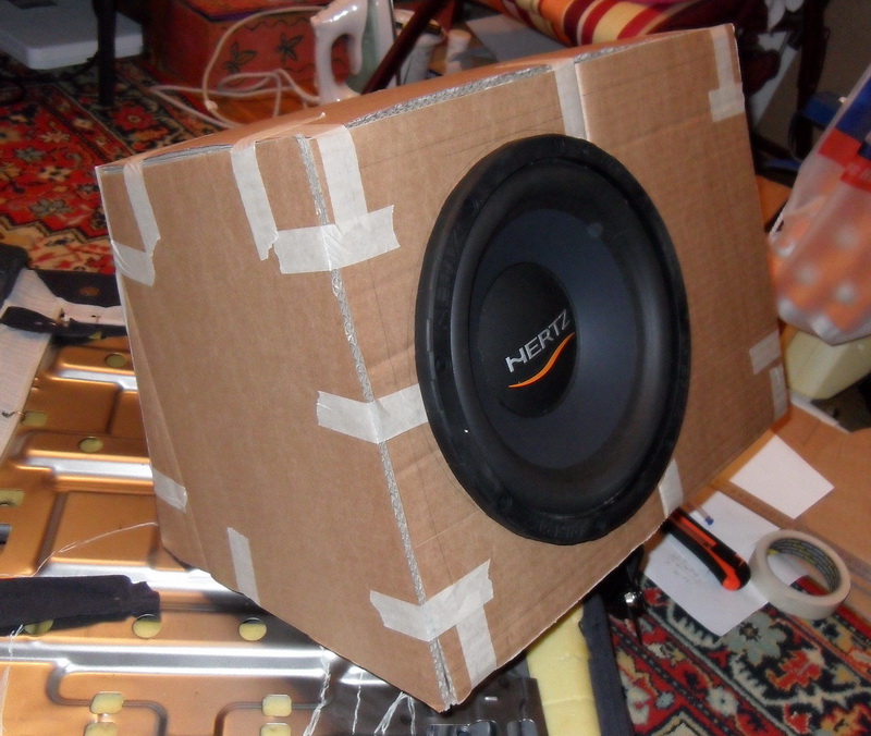

    Дома залежался подаренный 10" саб Hertz ES250, вот решил его как-то приобщить к делу. Долго выбирал вариант установки, ввиду особенностей моего авто, и остановился на установке за задним сидением в районе подлокотника.
    Снял спинку заднего сиденья, вскрыл обивку и задумался: "А нужен-ли мне этот геморрой?"
Название:	1. Спинка.JPG
Название:	5. На этапе....JPG
    Аааа, глаза боятся, а руки ломают...)))

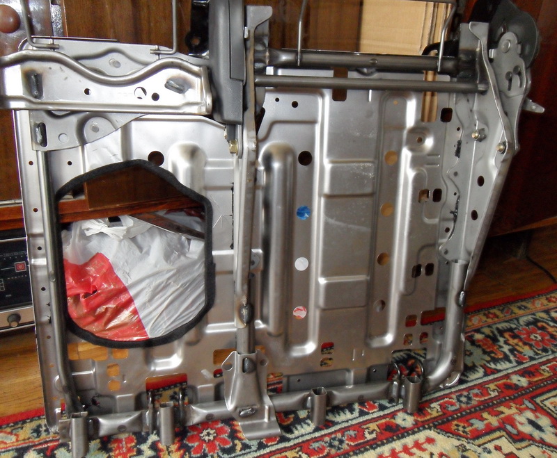

Название:	6. Прикид места отверстия.JPG

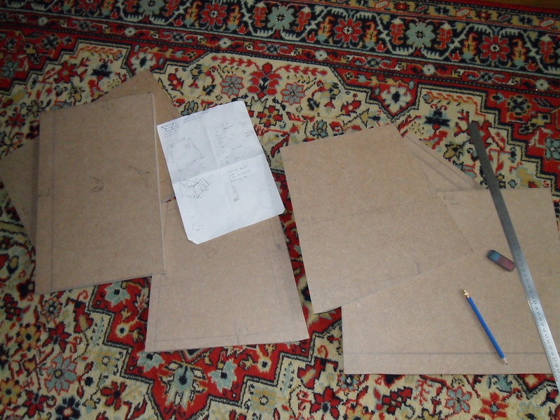

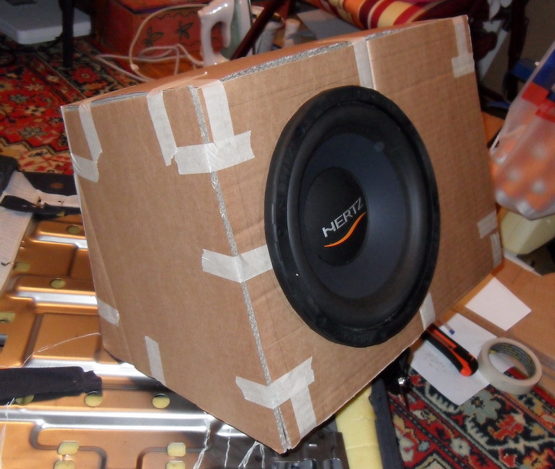

    Расчитал вариант корпуса под эту голову, сварганил примерный шаблон корпуса для примерки,
Название:	8. Почти играет))).JPG
    болгарка и..... назад дороги нет - дыра готова.
Название:	9. Шкелет спинки до резки)).JPG
Название:	10...после болгарки.JPG
    Продолжение следует....

    А что за скин в центрифуге и какая информация выводится сверху на названием трека?
    Реализация очень достойная.
  7. #27
    19.02.2008
    36
    235
    По умолчанию Re: Скромное начало...Toyota Allion.
    это не центрифуга, а RR. http://pccar.ru/showthread.php?t=11701 обсуждение тут

    Спасибо! vovan028 ответил раньше... это скин под 3ю ценрифугу на RR.

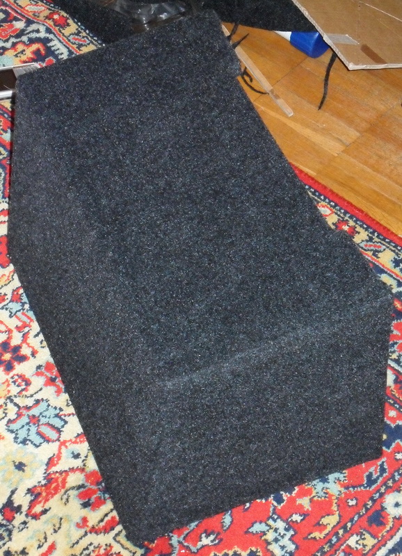

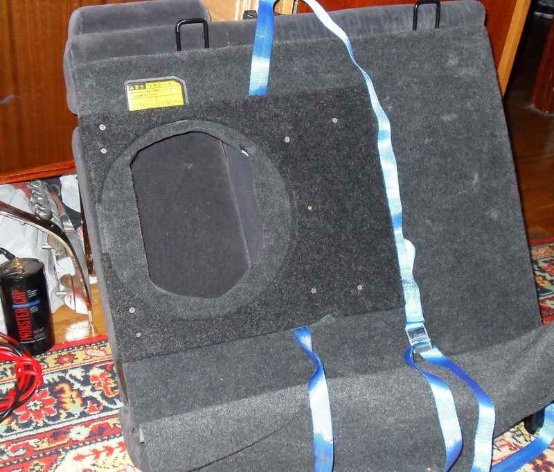

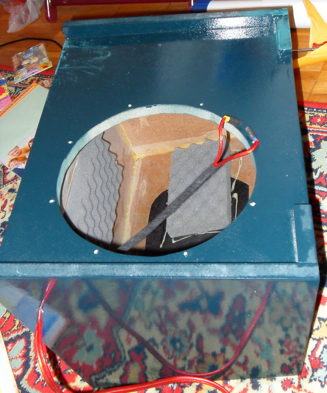

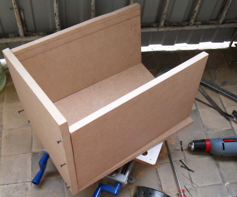

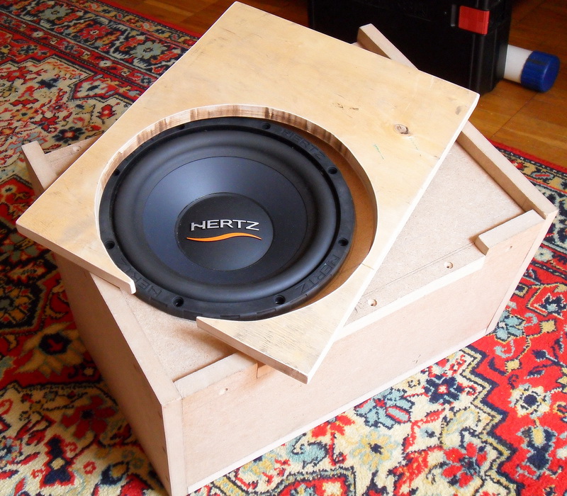

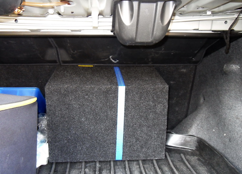

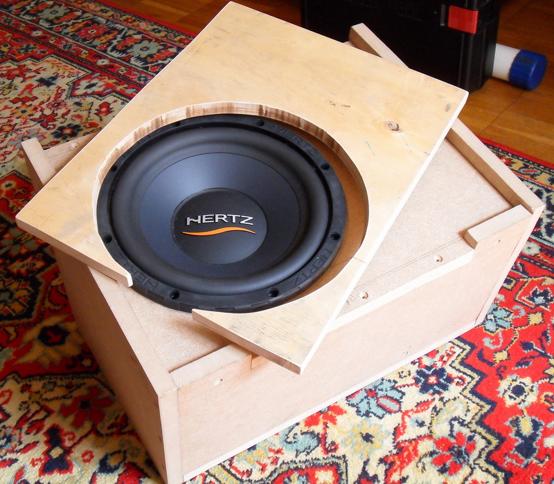

    Вот и продолжение по внедрению съёмного саба...
    Выпилил заготовочки, примерил, подогнал и начал склеивать/скручивать, после залачил внутри и снаружи от воздействия влаги:
Название:	1 Заготовочки.JPG
Название:	3 Наживление.JPG
Название:	5 Вид с головкой.JPG
Название:	6 Залачил и зашумил.JPG

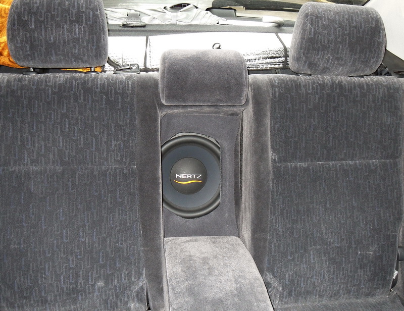

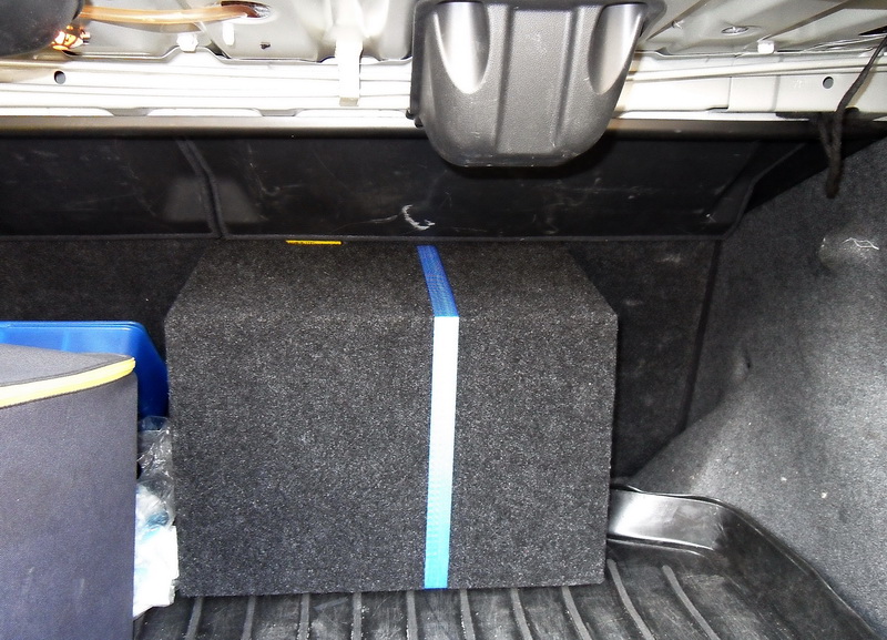

    Установил на своё место, пока прикатывается, осталось подобрать кусочек карпета под цвет подлокотника и задрапировать дыру, чтобы саб не бросался в глаза:
Название:	12 Вид из салона.JPG
Название:	13 Саб в багажнике.JPG
