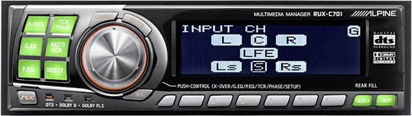

    Привет! Только у меня не магнитола, а процессор звуковой Алпайн PXA-700. судя по всему у него интерфейс SPI (сижу изучаю) DC на микруху есть, но маркировка ног ее отличается от тех, что указано в теме.

    Ты не написал и не выложил фотографии монитора, у тебя пиксельный дисплей , а не псевдографический

    Монитор кажется пиксельный. Наверно не мой вариант с Carduino

    2 интерфейса, i2c и какой-то простой сериал, глубже читать лениво
