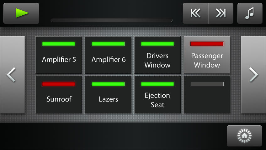

    Этот плагин работает под CF3 http://forums.fluxmedia.net/plugin-d...rd-plugin.html
