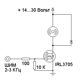

    Общая идея: плата ардуино, в ней подключены:
    1. Датчики температуры Dallas 18b20
    2. Резистивные кнопки управления (для экономии выводов)
    3. Стандартные модельные сервы для управления заслонками
    4. Мотор печки через мосфет, управляемый ШИМ
    5. LCD экран (у меня есть символьный, но можно использовать и графический)
    6. Подсветку иконок направления воздухом (если графический экран, можно выводить в него, в текстовый - коряво будет)
    7. фотодатчик (тут я еще не до конца проработал).
    Выводов ардуино хватает, но лишних либо не остается, либо - остается пара выводов для связи с компом. Кстати, в качестве бонуса такого климата, можно сделать управление климатом с компа для желающих.
