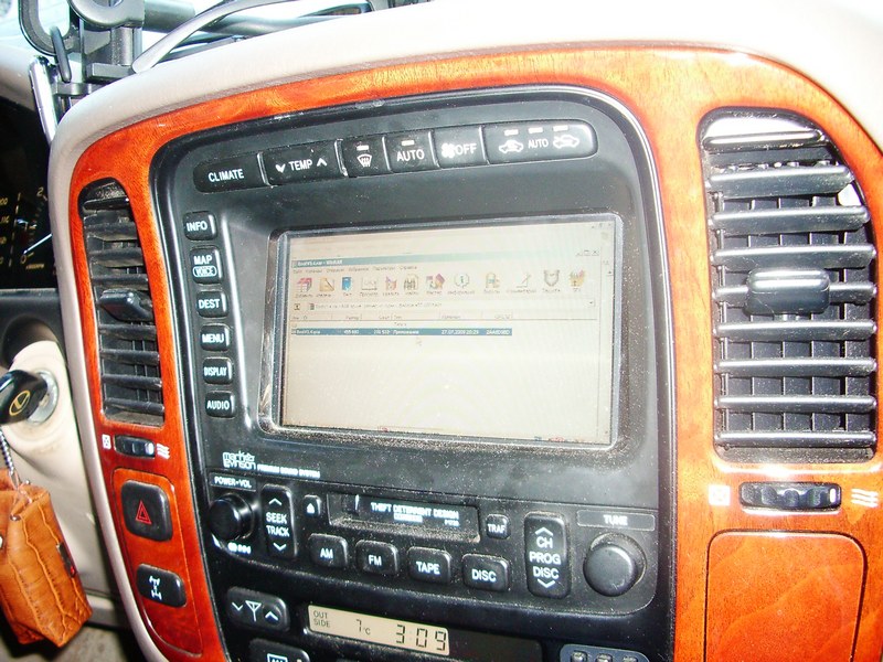

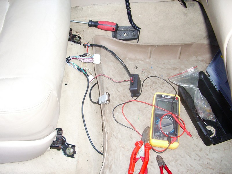

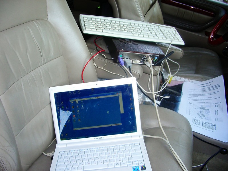

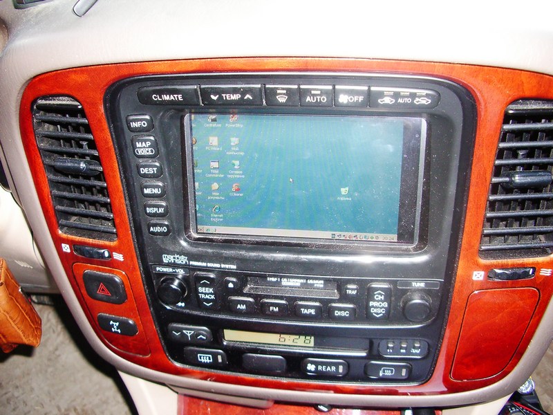

    Итак, одну машину оснастили VGA-RGB адаптером и всё собрали.
    Я же сегодня "вытянул" свою проводку и подключил свой комп.
    Воспользовался программой Soft15kHz и результат положительный!!!
    После загрузки картинка всегда на месте!!!
    Но есть недостаток: картинка сдвинута влево, буквально чуть чуть и качество изображения по сравнением с использованием PowerStrip явно проигрывает.
    Вопрос к профи: что можно сделать и как экран подвинуть вправо?

  7. #27
    23.02.2009
    352
    288
    По умолчанию Re: CarPC на плате ZOTAC GeForce 8200-ITX WiFi
    насчет съехавшей кадровой синхронизации после перегрузки, почитай мою темку: http://www.compcar.ru/forum/showthread.php?t=5558
    ну а мелкая дрожь останется, черезстрочная развертка, что ж с ней поделать
    Цитата Сообщение от Lexus-470 Посмотреть сообщение
    ... картинка сдвинута влево, буквально чуть чуть и качество изображения по сравнением с использованием PowerStrip явно проигрывает.
    ... что можно сделать и как экран подвинуть вправо?..
    В файле .TXT (там же, где утилита soft15khz) присутствует строчка modeline.
    В этой строчке указаны все тайминги. Задание на дом, читаем (хотя бы секции 4 и 5), что бы понимать - что означают цифры в modeline:
    http://knot.pu.ru/faq/xfaq/
    Откорректируйте значение в modeline и замените строчку в .TXT Заново инициализируйте soft15khz.
    Подсказка:
    - значение бланковых строк до начала видимой границы надо увеличить;
    - значение тактового генератора (pixelclock) несколько уменьшить (что бы растянуть экран).
    Возможно потребуется несколько попыток.
    Правильно указанные тайминги позволят получить качество изображения не хуже PS
    Подсказка:
    Окей, вот это то что нужно!!!
    Спасибочки Siden, сегодня почитаю что к чему и если что, то не обесудте, уточню (к сожалению я электронщик, но не прграммист). А есть возможность сделать файлик с черезстрочным изображением?
    А то изображение стоит стабильно, нет ни какого дрожания, как с Power Strip, но качество за счёт потери информации церез строку явно Power Strip проигрывает.
