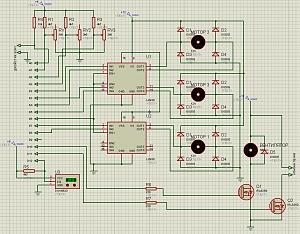

    у меня получилось следующее.

    схема:
    управление вентилятором пока не сделал.
    и, как видно из кода, приводов заслонки сейчас 2.

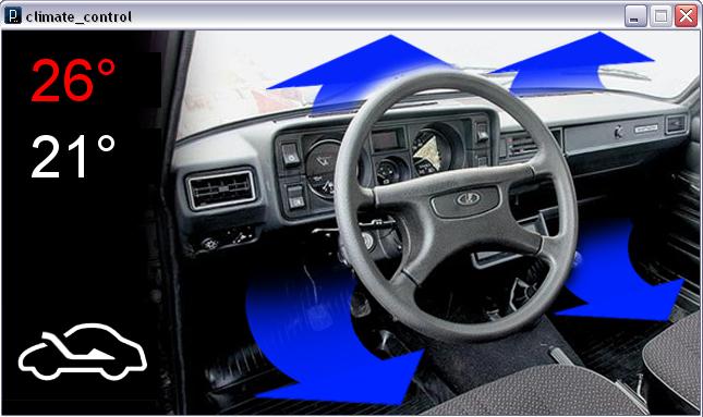

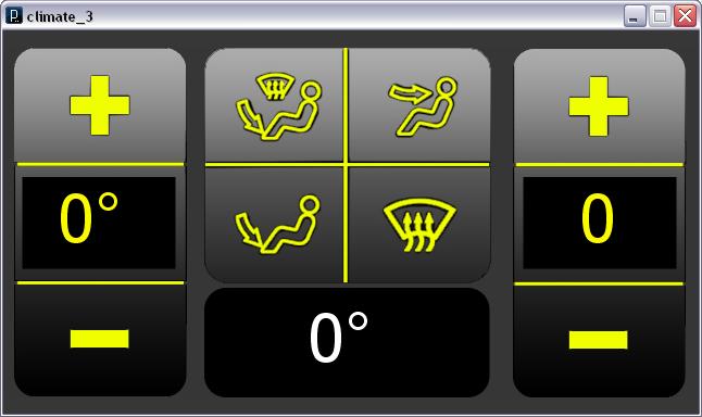

    Написал две проги для компа на процессинге. Ни разу не программист, так что как получилось, так и написал, но работает))) Если кто-нибудь подскажет как сделать лучше, будет большое спасибо. Все в архиве.
ID:	10202   Нажмите на изображение для увеличения.

    Переменники RV1-RV3 - это что? Резисторы обратной связи моторов?
    Или это ручное управление заслонками?
    Какие двигатели использованы?
    Какие диоды использованы?
    Для чего подключение "Джойстик SONY" ?

    Диоды на выходе драйвера L293D не нужны, так как они уже в микросхеме имеются
    переменники - обратная связь
    приводы - моторедукторы печки 2110. диоды 1A3 кажется.
    я использовал аналог L293 - КР1128КТ3А. там по даташиту указаны диоды.
    "джойстик sony" для джойстика sony rm-x4s)) - для управления устройством
    Последний раз редактировалось manu_245; 07.11.2010 в 00:11.

    С диодами понятно, действительно, они не нужны.
    Морчики, как я понимаю, коллекторные, не шаговые.
    У меня как раз коллекторные заговлены, которые бесшумные, 4rpm.
    Вообще, manu_245, поподробнее можно по схеме рассказать?
    Skiw®, Самара
    http://www.skiw63.ru/
    что именно?
    ардуино управляет заслонками, вентилятором и электромагнитным клапаном печки.
    мотор1 - привод заслонки стекло/боковые воздуховоды
    мотор2 - нижняя заслонка
    мотор3 - заслонка забора воздуха (пока не сделал).
    редукторы управляют штатными тросиками приводов заслонок.
    подобраны положения приводов для 4 направлений обдува:0-стекло,1-ноги,2-боковые сопла,3-стекло и ноги.
    клапан управляется по температуре салона. просто термостат.
    управление джойстиком и с компьютера.
