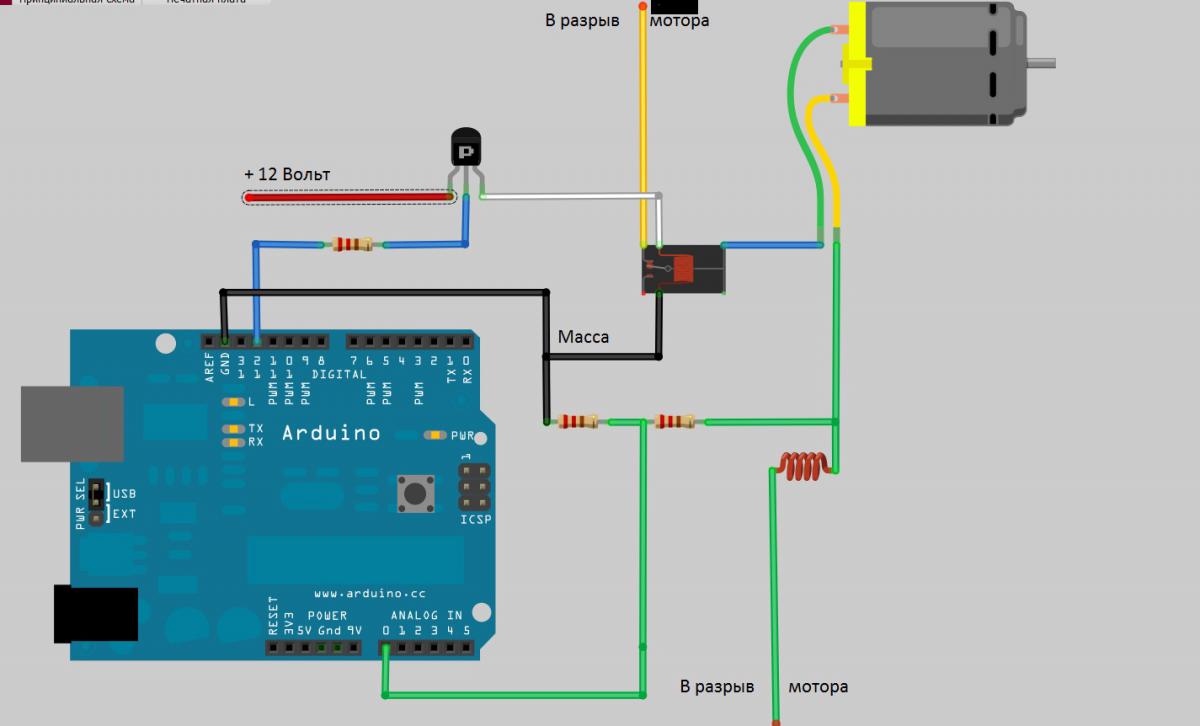

    По умолчанию Re: Управление мотором стеклоподъемника с помощью Arduino
    А можно проще повесить в цепь стеклоподъемника нагрузку(резистор 1 ОМ или медную проволоку 1.5 милиметра и снимать нагрузку ардуиной, откалибровать по максимальной нагрузке и написать код что-мол если сопротивление такое то остановить мотор (разорвать цепь)
    Последний раз редактировалось xeonlink; 24.09.2010 в 19:28.
  2. #22
    Только для этого еще операционный усилитель понадобится, лучше датчик тока на эффекте холла использовать

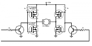

  4. #24
    Тебе нужен драйвер электродвигателя на MOSFET
    Используй транзисторы IRLU8259
    Последний раз редактировалось Chip; 28.09.2010 в 13:25.
  5. #25
    Новичок Аватар для peper
    27.09.2010
    198
    Спасибо.
    IRLU8259 я так понял это на н канал, а на п канал какой??
    и какой тразистор включения лучше использовать(я так понимаю через него можно будет подовать ШИМ)
  6. #26
    Р канальный подбирай похожий по параметрам
    на раскачку и КТ315 подойдет
  7. #27
    27.09.2010
    198
    Вот такие подайдут IRF5305SPBF(P-канал, 55 В, 31 А, 60 мОм) IRFR3707ZPBF(N-канал, 30 В, 56 А, 9.5 мОм) и на управление bc547A(NPN, 45В, 0.1А, 150МГц)??
  8. #28
    Забал написать что нужны MOSFET управляемые логическим уровнем
  9. #29
    27.09.2010
    198
    т.е. затвор имеет два положения HIGH и LOW??
    Если да то как по маркеровке или в даташите это узнать. И какое напряжение надо на LOW, а какое на HIGH??
  10. #30
    Нет не правильно.
    В названии IRLU8259 буква (L) обоначает Low voltage (Низковольтовое управление)
    Последний раз редактировалось Chip; 30.09.2010 в 11:41.
