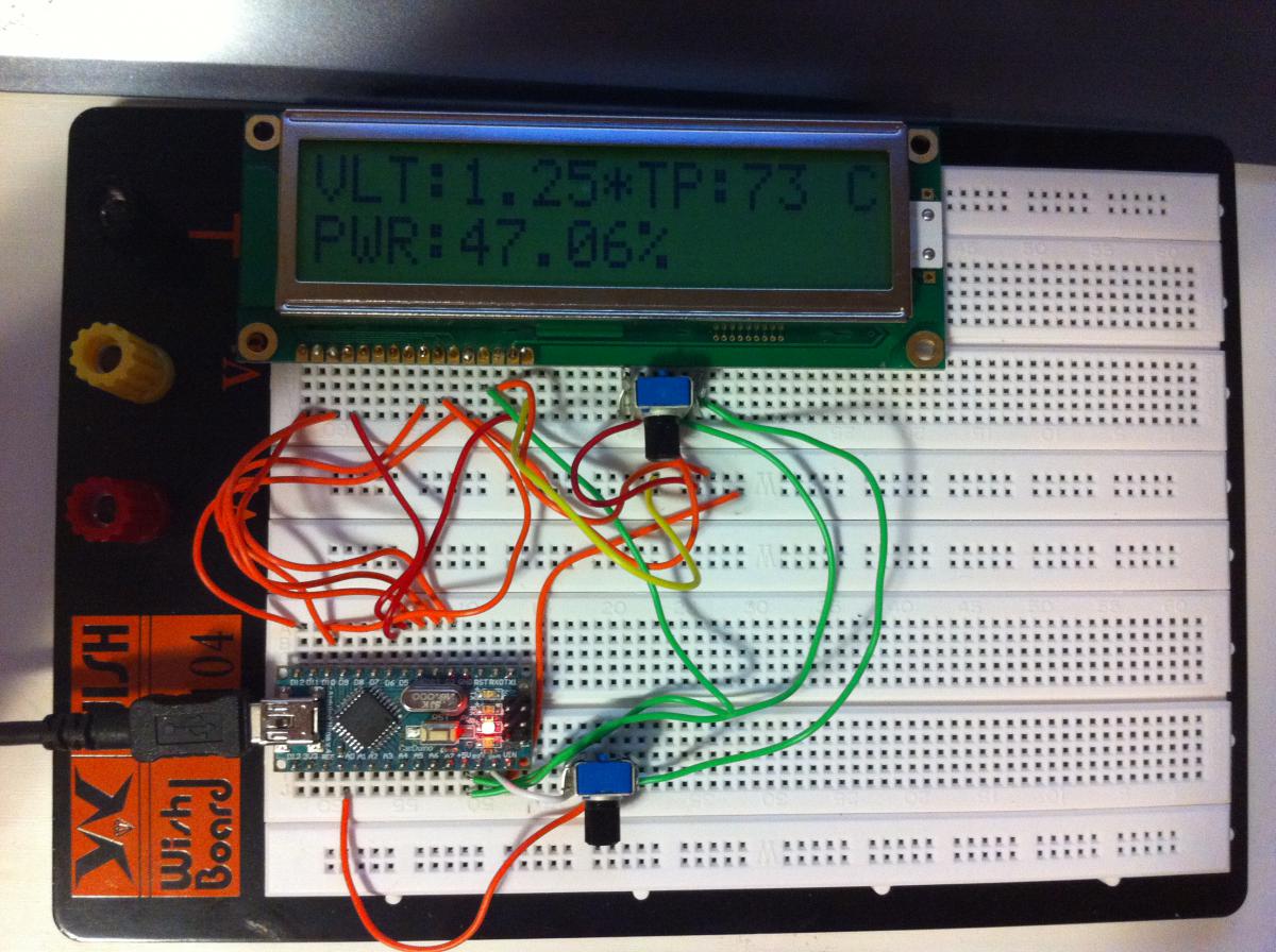

    Вот фотка того что на дисплее:
    С уважением, Дмитрий.
    тел. 8 9I6 855 7Ч 95

    Вообще все нормально.
    Я бы маленько подправил, но это на работу не повлияет.

    Уже обновил. "Научил" ЖК показывать русские буквы чтобы было понятнее.
    Завтра попробую зацепить на машину для мониторинга температуры... буду ставить в паре с обычной термопарой на мультиметре - буду сравнивать значения
    Скорее всего, выложу видео т.к. все равно снимать, чтобы от дороги не отвлекаться.
