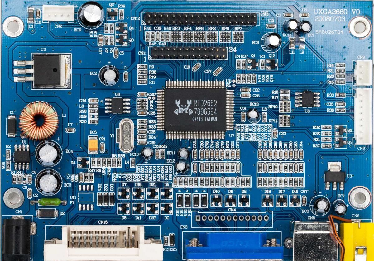

    Спасибо автору за актуальную тему. А подскажите плиз, можно ли вот такой зверюшке на RTD2662 тоже сделать автопереключение на AV

    По умолчанию Re: Спецы нужна помощ куда впаять провод переключения камеры зад.вида
    короче собери схему выше есть фото схемы нарисованна только там на схеме подключается на ножку 34 а тебе надо на 121 ножку, если эта функция в прошивке активна то будет работать если нет то увы. да енсчо проследи куда идет дорожка от 122 ножки Удачи да номиналы транзисторов тоже сдесь в теме есть если что то маркировка на транзисторе LY, t04 и есчо там много с n-p-n переходом (в простонародии обратный транзюк
    поскольку 121 ножка у меня вообще не распаяна, можно предположить что и в прошивке нет поддержки. Как проверить? Автоопределения сигнала на AV точно нет, а чтобы из VGA попасть на AV нужно несколько нажатий кнопок OSD.
    ну чтоб проверить надо ту схемку собрать и впаять на 121 ножку Так а 122 куда идет смотрел где дорожка заканчивается
