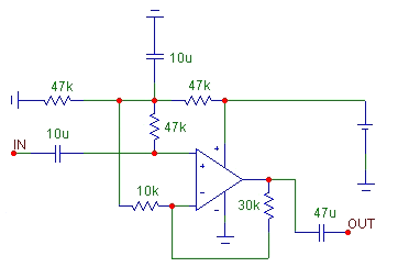

    По умолчанию Re: Управление полным приводом
    Используй классическую схему(смотри рис), только на входе подключи защиту из диодов и рассчитай коэффициент усиления
    А ОУ здесь какой?
  8. #28
    Не имеет значения, например LM338, LM358
  9. #29
    Попробовал схему на К157УД2, в результате получил:
    - сигнала вообще никакого нет на осциллографе (линия с помехами)
    - на панели приборов загорелась неисправность АБС (горела до первого штатного срабатывая АБС, благо сейчас лед).
    Насчет датчика АБС (индуктивный): на обоих концах напряжение около 3V (разница 0,1В).
    Ну то есть земли в нем нет.
