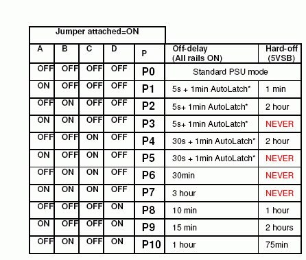

    Если А, В, С, D то таблица здесь
    РЕСПЕКТИЩЕ! Спасибо большое! А то я смотрю, что он совершенно иначе работает, если ставить джампы, как по таблице, где В0,В1,В2,В3! Может прикрепить сцылко на таблицу на первой стр.
    З.Ы. Но все равно странно работает блок, если ставлю джамп В, то он должен стартовать через 5с, а если ставить джамп С, то через 30с, так ? А он стартует и с "В" и с "С" одинаково через 5с.
  3. #313
    По умолчанию Re: M2-ITX
    Я тоже пробывал , но нет там 30 сек, возможно таблица устаревшая, хотя все остальные режимы норм
