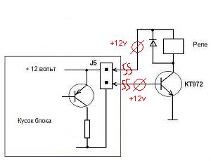

    По умолчанию Re: M2-ITX
    To Chip:
    Название: Блок питания1.JPG
    Собрал эту схему, к M2-ITX ещё не подключал. При подключении к 12В БП домашнего компа реле срабатывает, но транзистор дико греется и димится (но не сгорает или не успевает ). Схему проверил не один раз! Боязно подключать к Remote блока питания. Или Remote ограничен по токам?
    Или на управляющем не +12V??? (Блок далеко, глубоко, померить проблематично)
    Последний раз редактировалось P@}{um; 20.07.2010 в 15:51.
    Подключи базу транзистора к общему проводу

    Пользователь Аватар для P@}{um
    27.10.2009
    29
    215
    В смысле? Что есть общий? Земля?
