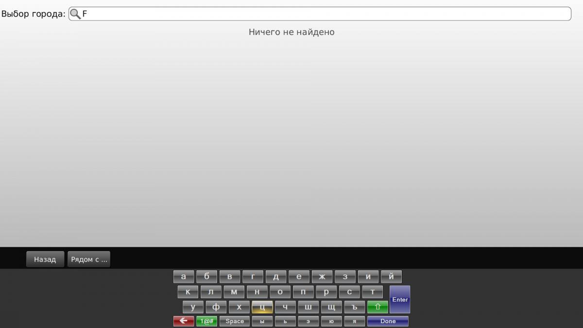

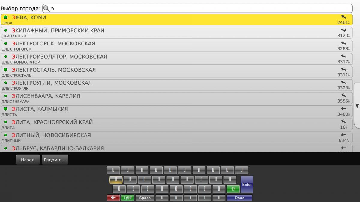

    По умолчанию Re: Garmin Mobile PC - CF3.1 Plugin - Rebellium3b
    Цитата Сообщение от tempgp Посмотреть сообщение
    ne ne ne INI dll a v nastroikah, u menya pustoy komp seychas no po pametet tam est papaka libo Laguages libo OSK, v ney INI file s raskladkami klav. skaree vsego one sohraanene kak ASCII, poprobuyte ruskey eresearanet kak UTF-8 ele eshe kakeelibo farmate poderzuushee ruskey yazek
    не помогает, единственное, что удалось это когда в папке OSK кодировку выбрал ASCII, появилась русская Э, но клавиатура стала в квадратах.
    а так в UTF-8, верхний ряд цифры, нижний либо символы, либо английские буквы
