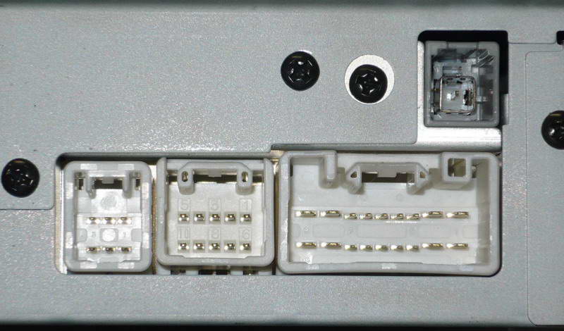

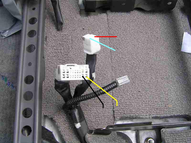

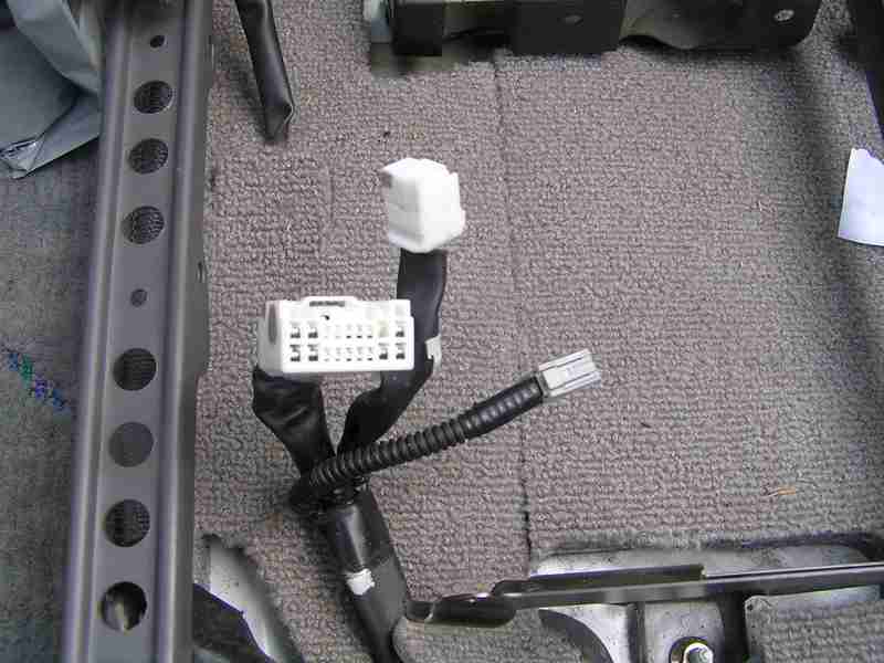

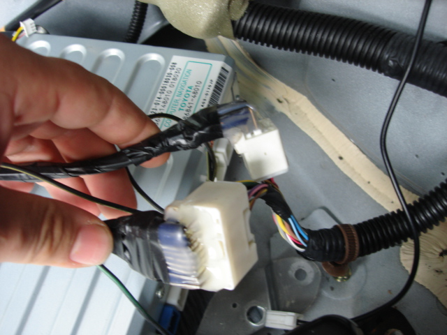

    Можно выкусить разьем из штатной навигации и распаять его согласно схеме. или можно подцепиться к проводам идущим к штатному блоку навигации, специальными фишками зажимами(клипсы), но предварительно отсоеденив разьемы от навигации и вытащить ключ из замка зажигания. В комплекте с адаптером идут провода подключенные к разьему нашего блока, родного разьема навигации в продаже к сожелению нету
    Вот так должен выглядеть готовый шлейф для подключения.

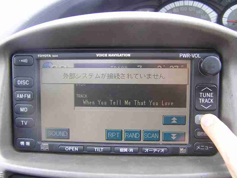

    Протестировать адаптер можно БЕЗ компьютера , достаточно отключить разъемы от навигации и подключится к 4 проводам (ACC , GND, TX+, TX-)
    остальные можно не подключать , должна появится реакция на кнопки Navi (черный экран ) и менюшки MAINTENANCE, KALENDAR в меню INFO
    Если этого не произошло значит вы что-то не
    правильно распаяли. Прошивка блока AVC-Lan будет дорабатываться и выкладываться в интернете защищенная паролем, для прошивки блока нужно будет скачать апдейт и запустить его на CarPC прямо из Windows, физический доступ к блоку не нужен. На штатные кнопки Map, Dest, Menu, Calendar можно назначить горячии клавиши Win или программ. В текущей версии софта есть утилита калибровки Touch screen. Блок постоянно дорабатывается, в новой версии софта (бета, пока ).Будет эмуляция NAVI, работа с блютуз (звонок с компа) , эмуляция MD диска для подключения звука , вывод на дисплей номера трека и времени (с компа), ну и естно передача кодов кнопок (многих).

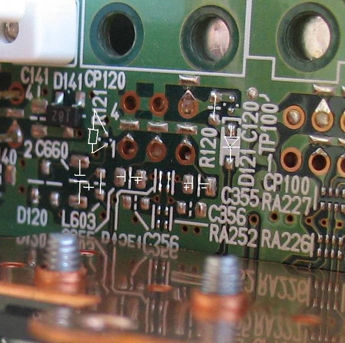

    Микросхему смесилеля синхры распаиваем в том случаи если ваша видеокарта не поддерживат опцию компрозитная
    синхронизация. Если у вас все-таки не оказалось такой опции, то нужно будет собрать примитивную схемку на К555ЛП5 .

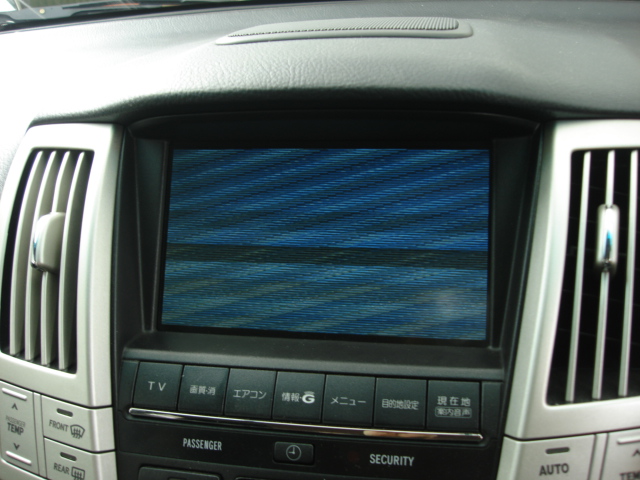

    Для вывода изображения с PC на штатный монитор Lexus , Toyota нужно использовать утилиту PowerStrip. На скриншоте пример настроек, опция композитная синхр. не включена так как при подключени
    материнки от Geforce этой опции не оказалось и было собрано устройство на 555ЛП5, и выкидывать его было лень. Питание
    для схемы смесителя синхры, можно взять с 9 ногжки разьема VGA , в нашем случаи было взято от USB так как были тесты с видеокартами не поддерживающие эту опцию. Если вы будете настраивать свою видеокартус с опцией "композитная" и без схемы смесителя то включите опцию "композитная" и полярности (-)гориз. и (-)вертик.
    На что нужно обратить внимание при
    настройке, частота горизонтальной синхронизации должна быть равна 15,735 кГц , вертикальной синхр. 30 Гц,
    длительность строчного синхроимпульса 4,7 мкс, общая длина строки 63,55 мкс, длительность кадрового
    синхроимпульса 0,19 мс, общая длительность кадра 33,33 мс, все эти параметры не должны выходить за пределы
    допустимого (+- 1%) только при этом будет обеспечено хорошее и стабильное изображение, остальные не
    перечисленные параметры подгоняются под ваш монитор.
    Еще один провереный вариант смешивания синхры.
    Но на к555лп5 дает более правильный сигнал, хотя визуально разницы не замечено.

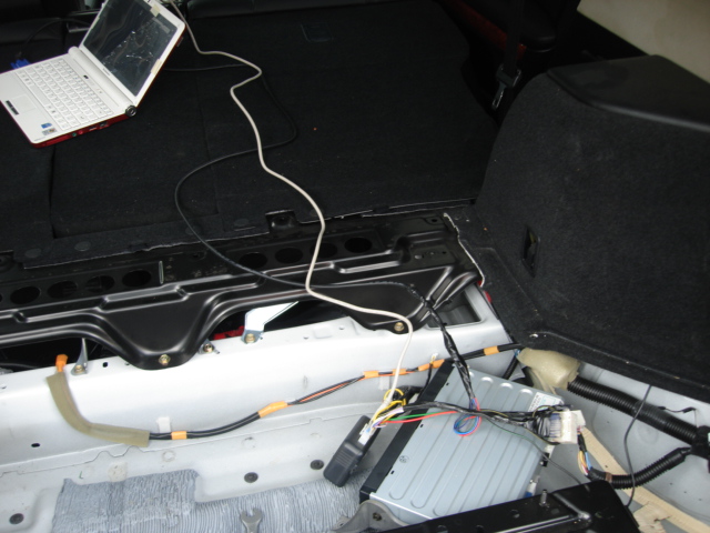

    2.Настраивать при помощи программы RADMIN с подключением сетевого шнурка PC_to_PC к нотбуку и к CarPC (рекомендую)
    3.Настраивать с подключением к автомобильного телевизора к выходу TV-Out на материнке.
    Я предпочитаю настраивать при помощи нотбука с установленным клиентом Radmin на него, очень удобно. Драйвер адаптера Avc-Lan должен быть установлен до инсталяции компьютера .
    Весь смысл настроек сводится к тому чтобы утилитой PowerStrip загнать изображение в рамки штатного монитора без срыва синхронизации.
    На фото видно как это выглядит. На ноутбуке рабочий стол CarPC и я им управляю с ноутбука.
