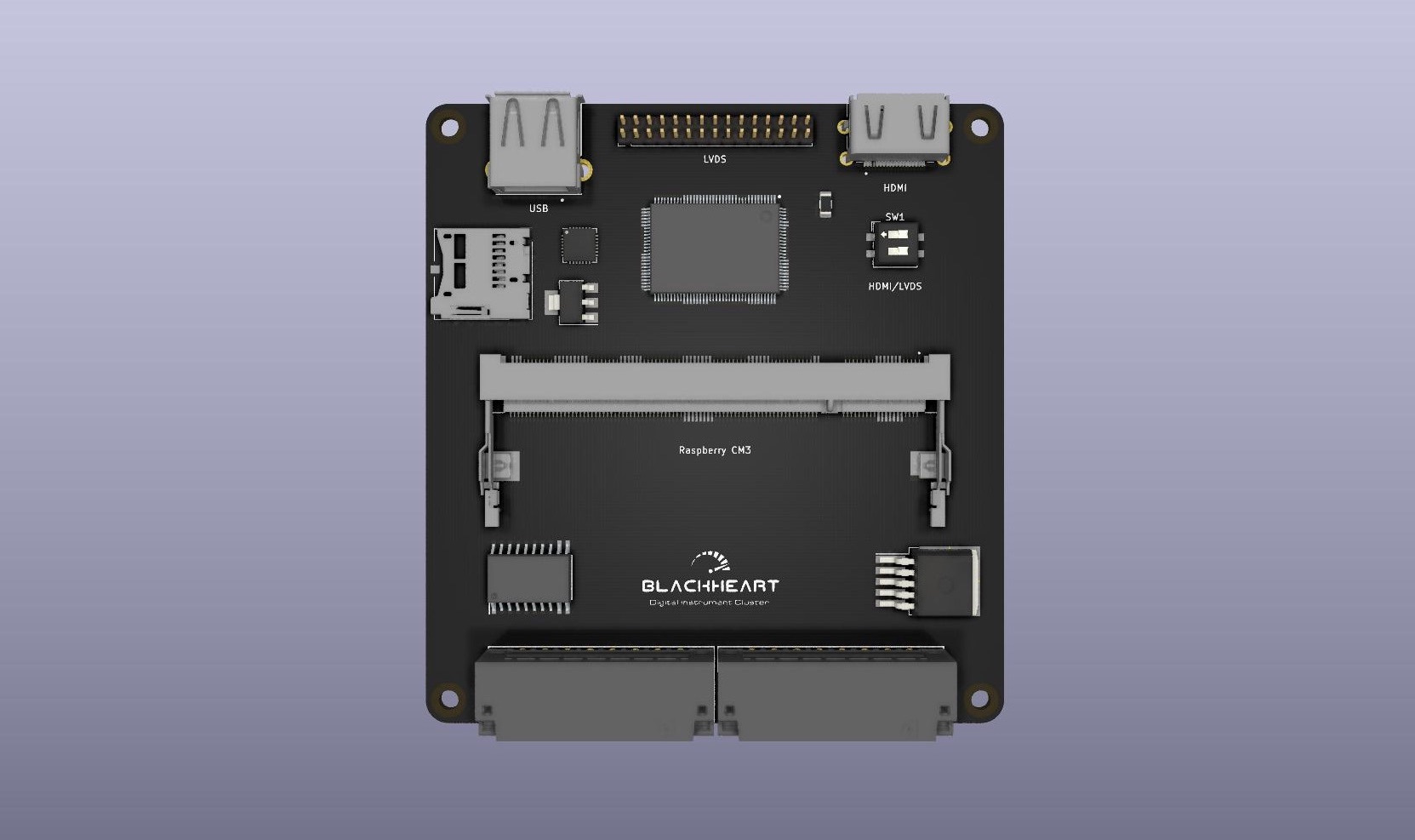

    По умолчанию Re: Цифровая панель приборов TMS Blackheart
    dsi не юзаю, юзаю другой секратный вариант)
    Секретный так секретный, так то там не так много вариантов на эту тему.
    Из недостатков, на что я обратил внимание:
    - судя по хвостику LVDS, у тебя нет поддержки 2 ch, 8-bit, а это значит, что более современные матрицы придется по HDMI подключать
    - джампера, от которых проще было бы отказаться и настраивать порты программно
    - не увидел батарейку под RTC
    - судя по квадратной плюхе в центре платы, используется что-то типа STM или AVR, а это значит, что настройки его портов на лету не сделаешь.
    В любом случае, не увидев схемы, трудно судить об изделии.
    Кстати, у меня конструктив под CM3 был значительно проще, благодаря использованию штатных портов.

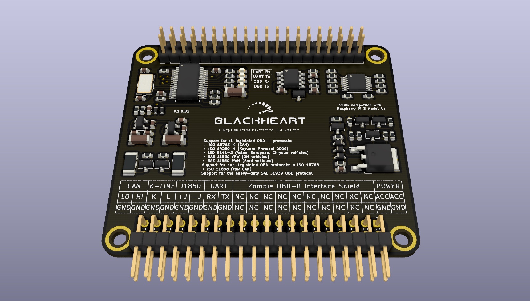

    С обратно стороны этой платы, предполагалось полноценный CAN/OBD интерфейс развести.

    Ну да ладно, все равно я малины начинаю забывать как страшный сон, так как выворачивай их наизнанку, не выворачивай, но слабоваты они, для более менее серьезных задач... =)

    И это, выложи сюда фотки своей платы, для приличия, чтоб читающие понимали, о чем тут речь идет.
