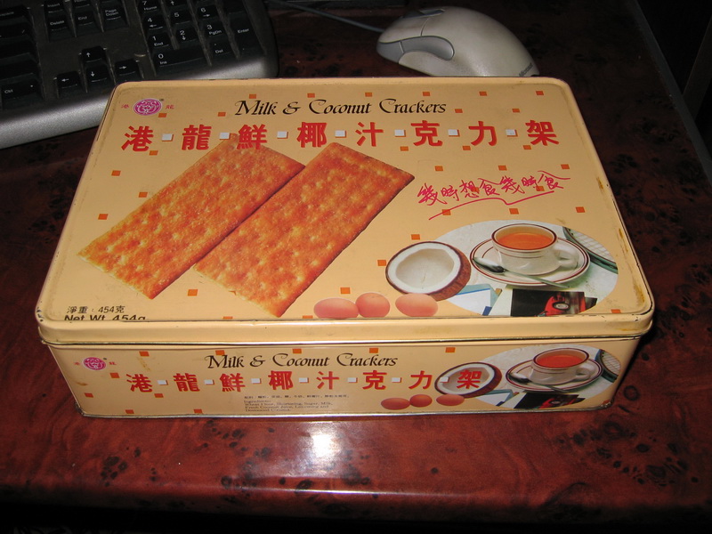

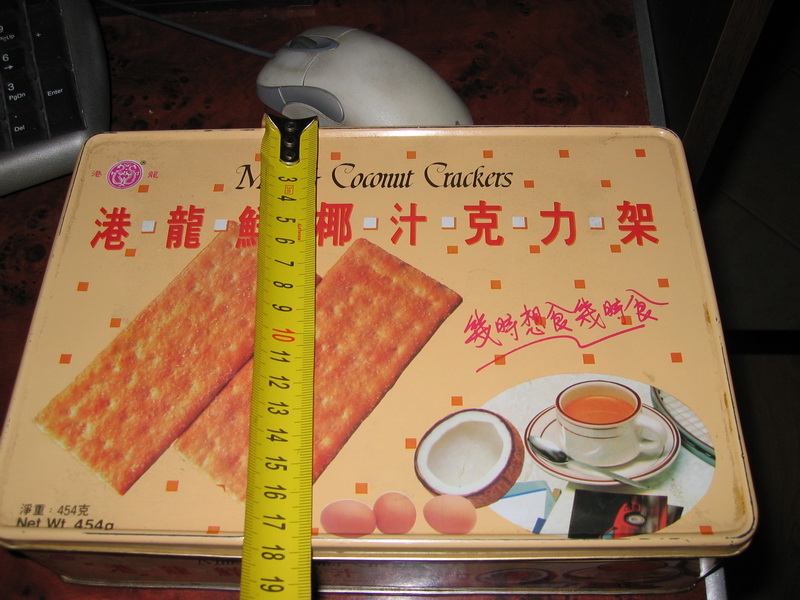

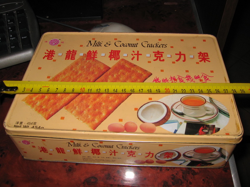

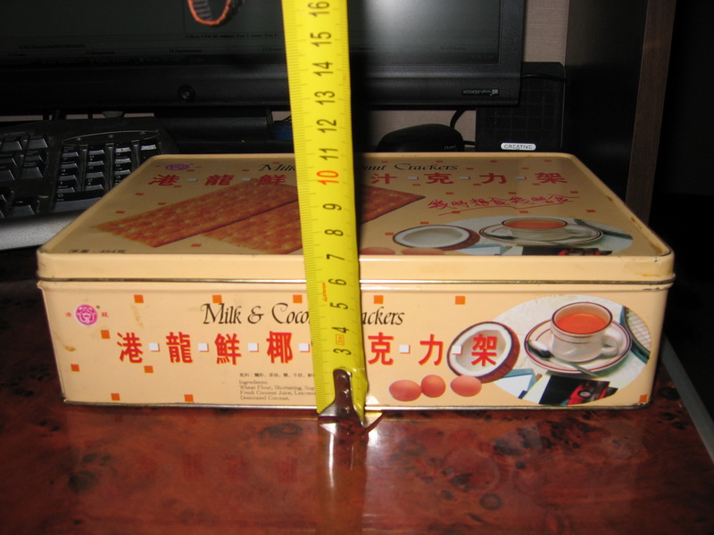

    Сегодня прошел день в думках что бы использовать под корпус... Покупать жаба душит, его все равно никто не видит, собирался спаять из фольгированного текстолита, как тут.... только не смейтесь.. попалась на глаза коробочка из под печенья))) Эту коробочку (с печеньем конечно) подарила подруга жены лет 17 назад (вот память у жены). Печенье, наверное, благополучно съели в тот же день, а в коробочке жена хранила всякую дребедень. Глаз на размер мини ITX у меня уже наметанный, поэтому и попалась на глаза, замерил... Ну прям точняк 180х260х65 мм. Пришлось коробочку экспроприировать. Жалко нет кулеров в виде бантика, а то можно было бы комп под елочку себе положить)).
