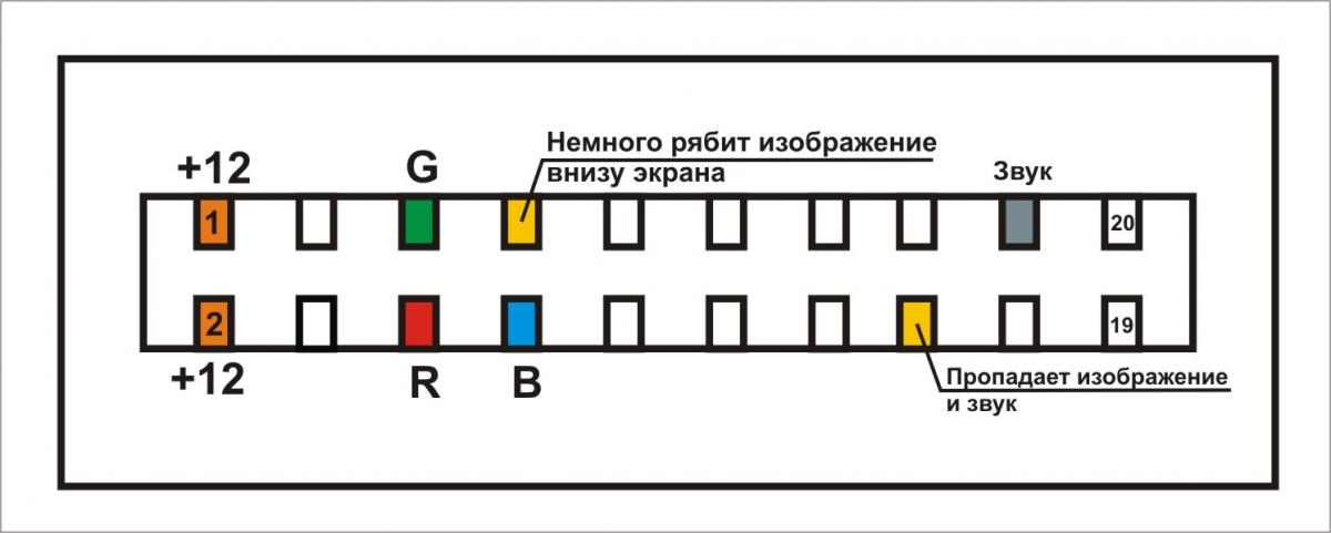

    вот моя паспиновка разъема:
    Вложение 3688
    Но вот в чем проблемка, какой из 2 желтых пинов синхра???
    На одном начинает немного рябить внизу экрана, а на другом, просто все пропадает, звук исчезает и на экране чернота, и еще щелчек слышно!
    Я так понимаю синхра там где рябит???
    Перед этим пином как раз когденсатор стоит только немного побольще чем на RGB.
    Все верно синхра там где рябить начинает.
    Да и по логике RGBsync вместе жить должны в одной куче

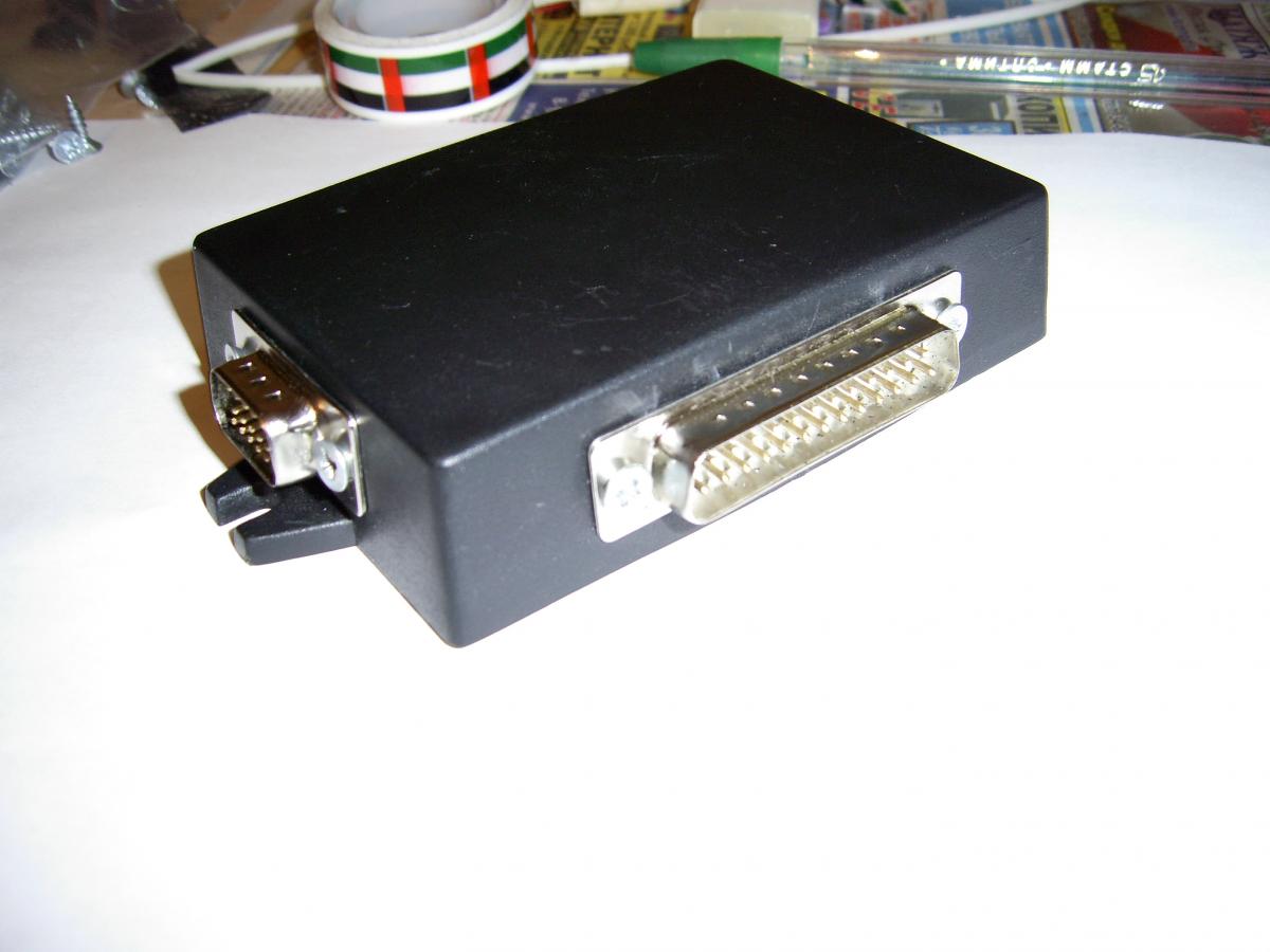

    Думал как бы мне вживить в кабель VGA вход, и придумал! Посоветуйте. Решил разрезать кабель припаятся к 25 pin гнезду и разъему, между ними сделать коробочку в которой будет VGA вход, а внутри каробочки будет стоять контроллер.
  3. #33
    По умолчанию Re: Toyota Vitz 2001
    контроллер лучше на плате расположить, он маленький по габаритам
  4. #34
    716
    насколько я помню, разъем угловой... не советовал бы я его разбирать...
    делай коробочку сантиметрах в 15ти от монитора на кабеле

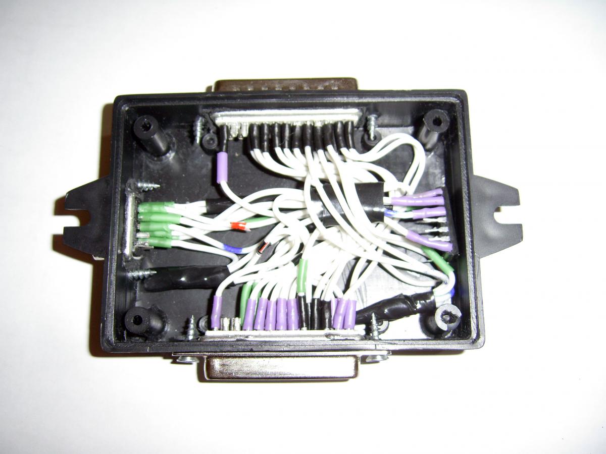

    Собрал сегодня вот такую коробочку!!!
    Но вот беда, моя карточка е выдает питание с 9 pinа.
    Откуда можно взять питание для К555ЛП5, и сколько вольт???

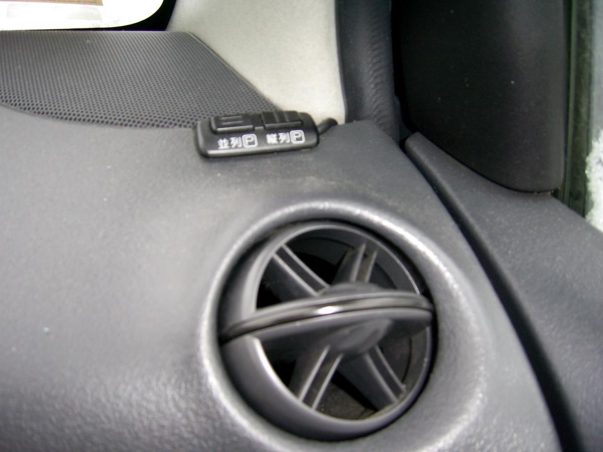

    Ребят, а может кто знает зачем нужныэти 2 кнопочки спарва от руля????
    когда на нее нажимаешь, она издает звук..... )))))))))) к нави никак не привязана...

    5вольт
    должно быть внутри тюнера и внутри монитора ищи 78хх05

    Еще 5в можно с USB взять.

    ну это либо если свободный есть, либо переходник ваять... или кабель вспарывать

    Все норм!!! Взял с usb. нО ПОСТАВИЛ ПЕРЕКЛЮЧАТЕЛЬ, ТАК ЧТО МОЖНО БРАТЬ С usb а можно питатся от видюшки, если она поддерживает! Просто не знаю пока что за видюшка у меня будет!
