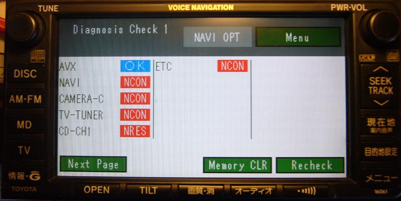

    вот моя голова: http://compcar.ru/forum/attachment.p...1&d=1240474332

    делал диагностику, там NAVI, CD-CH1 и ETC горят красным в состоянии NCON, при этом на нави и CD переключается. а ведь если нави отключить -- и нет его и не переключается. че такое ЕТС -- не знаю.

    зарегистрировался cd-ch1, правда в диагностике он все равно горит красным NRES, наверное not recognised, че-то в протоколе неизвестно или просто на детали забито. да и плювать, переключается же и звук с разъема сд-ченжера берет. еще бы понять, что там у меня к нему подключено

    В диагностике красным горит, потому как адаптер не может говорить, что с ним все ок. Надо бы это вылечить. Нужно записать лог с адаптера во время перехода в диагностику и посмотреть чего там голова адаптеру шлет. И постараться найти что ей нужно посылать.

    По умолчанию Re: AVCLan-mini или подключение к штатной голове Toyota
    как менять: (все по моей голове, и по памяти)
    зайти в диагностическое меню, как написал выше
    нажать кнопку меню (появляется вертикальное ипонское меню)
    нажать волшебные невидимые кнопка: верх лев, ниж лев, верх прав, ниж прав (возможно придется верх лев, ниж лев, верх лев, ниж лев, верх прав, ниж прав )
    появляется еще одно, англоязычное, сервисное меню
    зажать кнопку G-book и три раза щелкнуть габаритами
    в моей голове адреса менялись на 110 и 120
