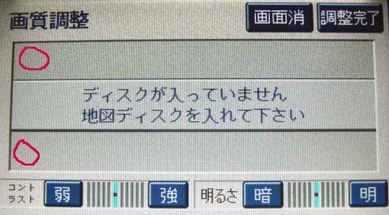

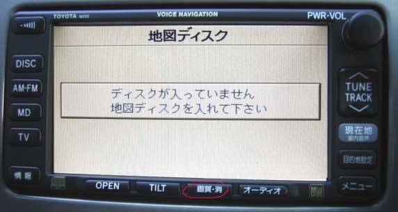

    На моей голове (16030) в сервисное меню можно попасть так:
    Жмем на кнопку настройки изображения
    далее раз 6 в верхний / нижний левый угол как показанно на рисунке
    дальше у меня картинок нет, но там нужно выйти из меню диагностики по верхней правой кнопке и по моему дальше вторая или третья кнопка сверху - тестирование головы (разные картинки, тест тача, тест кнопок)
    Выходить из меню нужно долго нажав кнопку настройки изображения.
