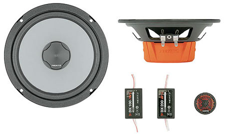

    На этом не закончилось.... на днях прикупил 2 сабика Alpine. всю ночь расчитывал под них коробки и сегодня поеду за фоерой. а на перед поставлю вот эти колоночки.

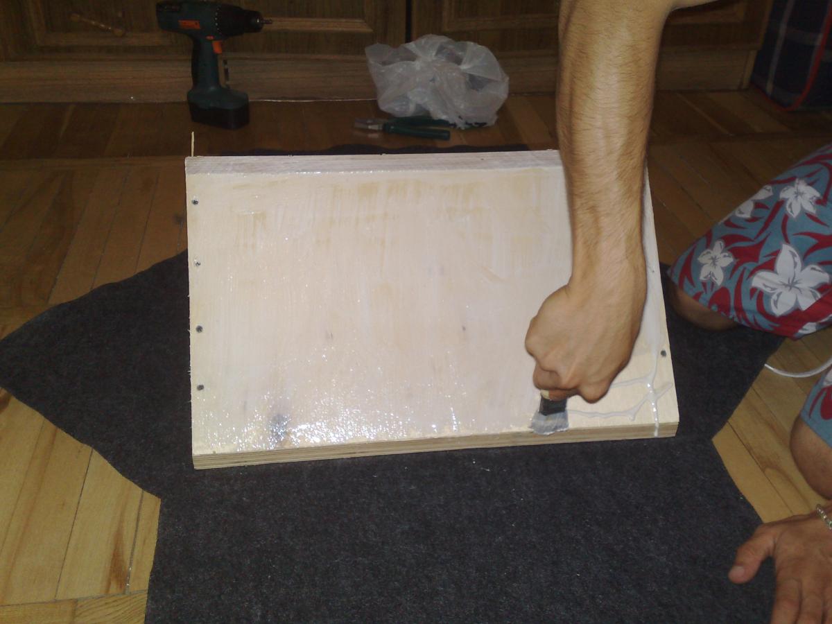

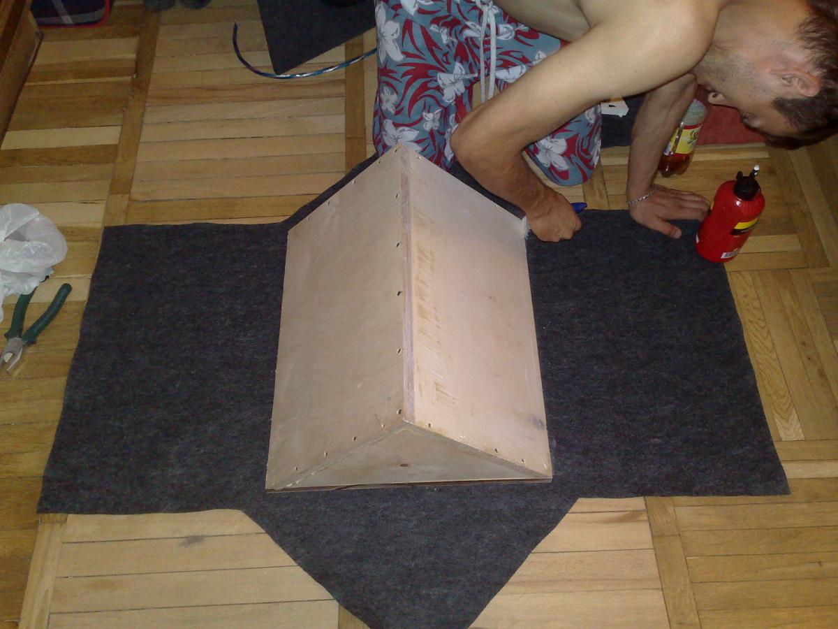

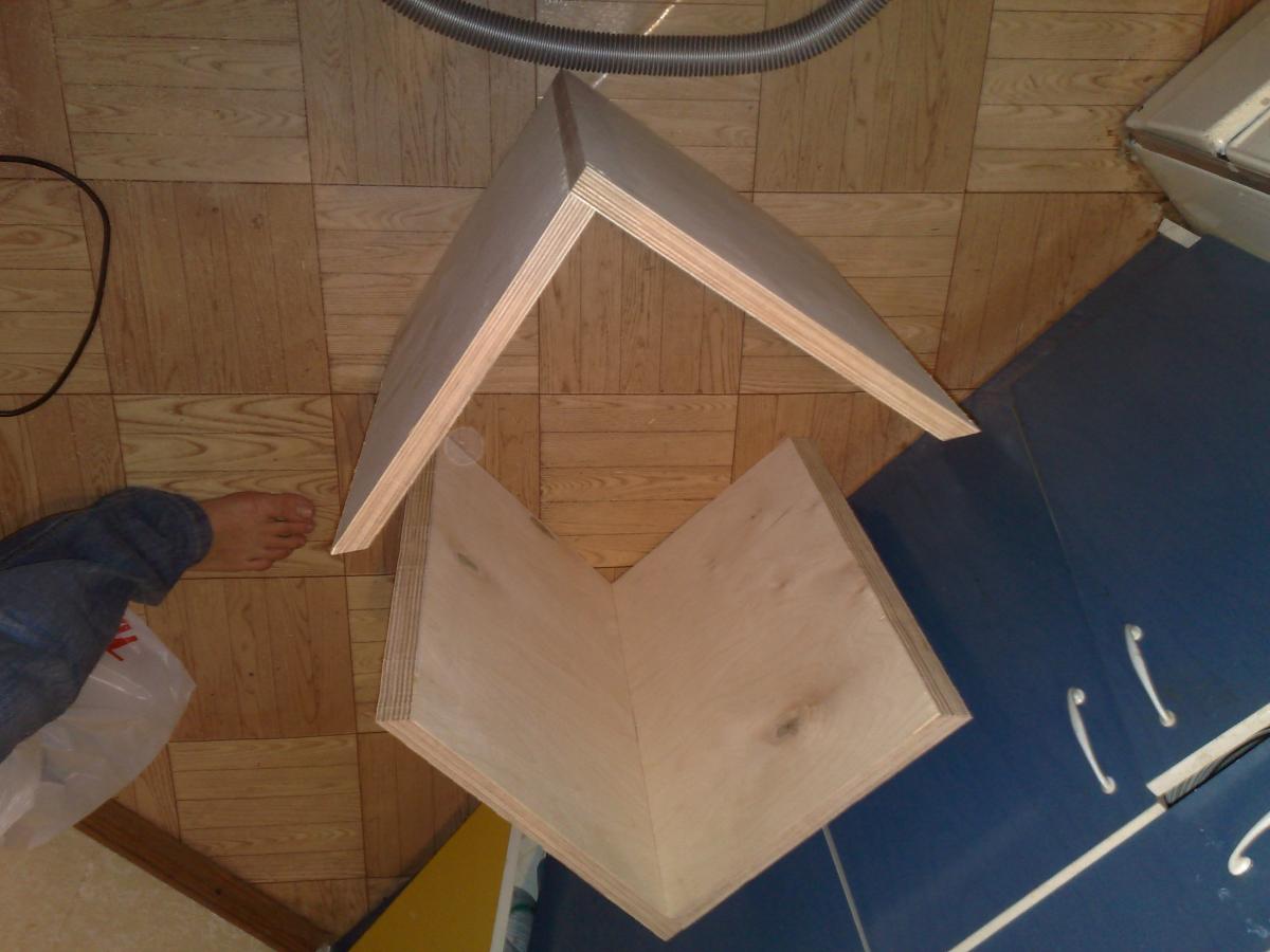

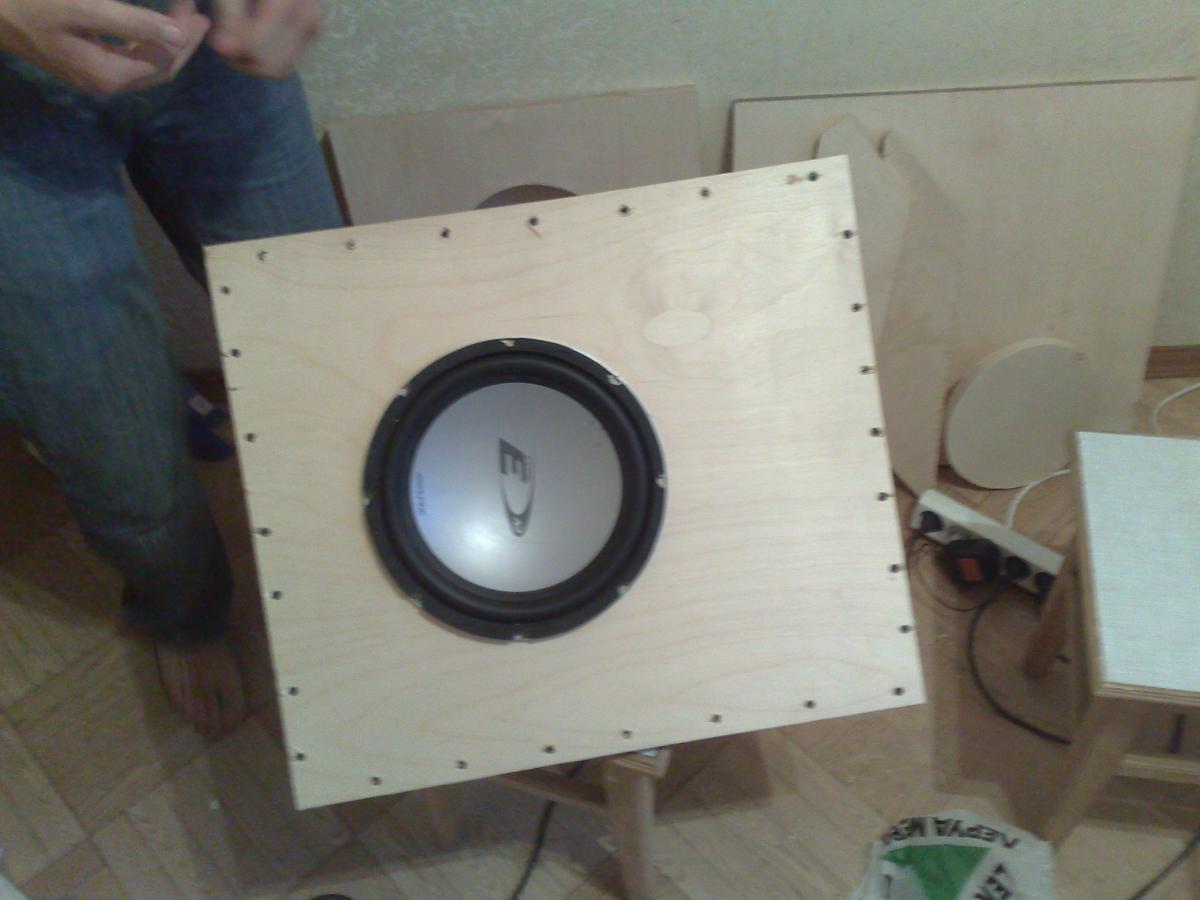

    Итак была преобретена березовая фанера 21мм и распилина на полоски нужной длинны. (расчет коробки это отдельная тема) каждый стык проклеен и затянут через наждые 6-7 см. Завтра попробую найти карпет и провода. Продолжение следует....

    А это короб уже для двух сразу сабов?

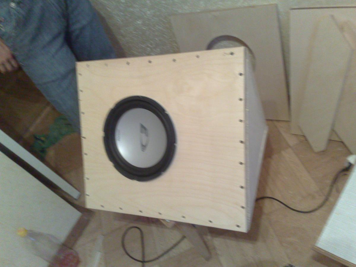

    нет, для каждого свой (бедная моя машинка)

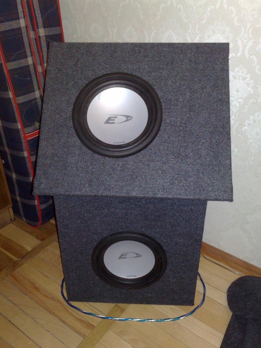

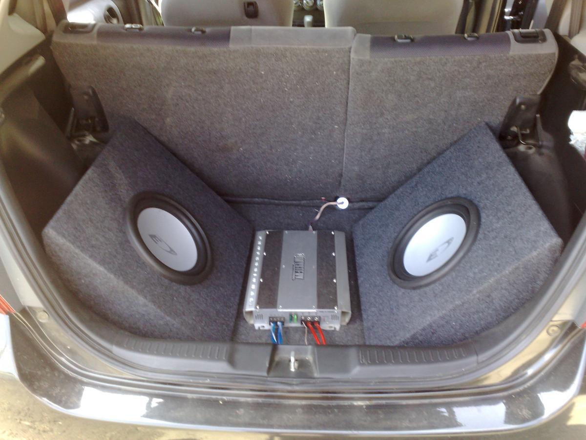

    вот что получилось.

    прикупил усилочек и за одно и звучку другую, creative sb live 24 bit. Намучался с драйверами, расположением миниджеков и распайкой линейных проводов. Теперь и радио на 4 колонки и 2 саба и музыка и видео. ЛЯПОТА. Мой фитеныш себя отлично показал в плане шумоизоляции. С наружи не так слышно и не дрибежжжжжит как ведро с болтами. (это не может не радовать, ненавижу когда все звинит) Короче я доволен. Кстати реалтек просто курит по сравнению с creativом. Звучку купил на рынке б\у за 300 р.

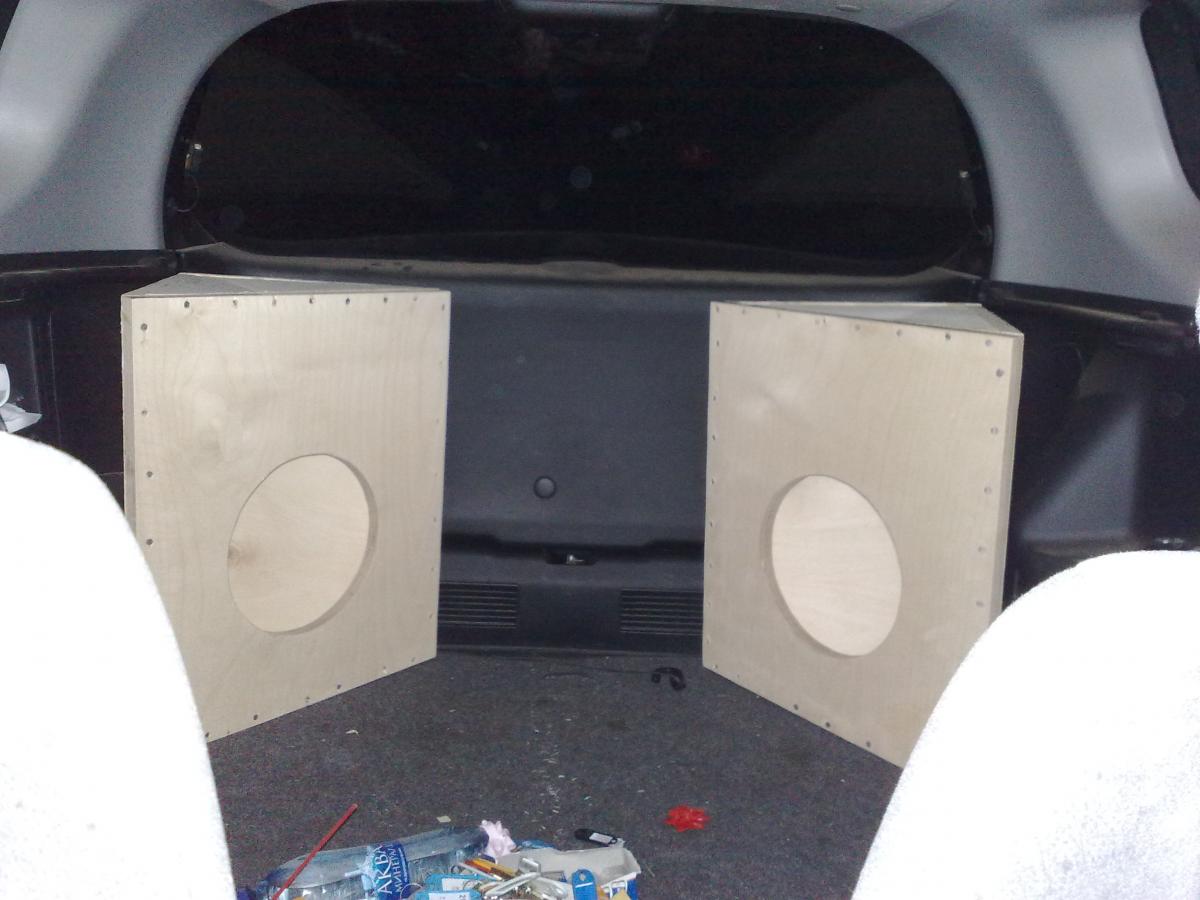

    вот так. За багажник обидно.

    Молодчина хорошо получилось,да только багажника у тебя теперь нет.
