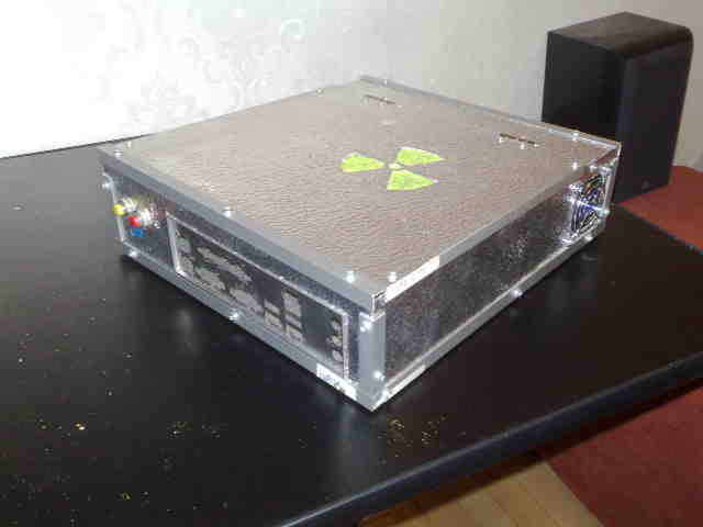

    Итак всем здравствуйте.
    Идея поставить комп в машину приснилась мне 2 мая. и с этого дня эта идея не давала мне покоя. Начал рыть интернет и накопал вот этот сайтик. Я начал искать для себя подходящее оборудование. Пробежался по магазинам и прикупил (для начала intel как его там 954СF и что-то там еще.) вот ещё и память кингстон 2 гига. Приехав домой я начал рыть инфу по монику лилипуту 889 8" Долго я всех мучал на форуме каковы его размеры. (те что выложенны мне не довали точной информации) Папалельно я заказал рамку под 2 din из японии, так как предидущий хозяин УРОД перекоцал её и пытался из оригинала сделать под 1 din при помощи молотка, зубила, и такой-то матери. Ну вот мне дали примерные данные по монику и я решил брать и БП шник M2-ITX но вот проблемма, ПРАЗДНИКИ и товара в магазине небыло и тут я начал рыть по представителям и наткнулся на Макса из Саратова он же benladen и мы с ним долго вели переговоры он же мне отвечал на все мои глупые и не очень вопросы (Большое спасибо ему за это) Аааа четь не забыл пока все это происходило я потехоньку собирал корпус. И наконец я оплатил товар и ждал с нетерпеньем его, паралельно я с ибая прикупил клаву малюсинькую, а на днях заказал elm 327. Так вот Сегодня утром пришел тот парниша в синем костюме EMS и вручил мне заветный пакет. Дальше я даже не успел его проверить просто распотрашил его и раскидал по всему столу. И понеслась еееля с пляской и бубнами точней с гравером напильниками и натфилями да и ещё куча всего было. и вот наконец я родил рамку без всякого рода шпаклевок, покрасок и тд. Кстати все что мне давали по размерам все оказалось не просто примерным а обсолютно другим. Но к счастью они меня оооочень порадовали. В рамку он встал как по заказу. Я доволен. Приехал кент и он занимался установкой мамы, БП и винта в корпус. Завтра будет 2-я серия Разборка салона и т.п. Завтра выложу фотки.

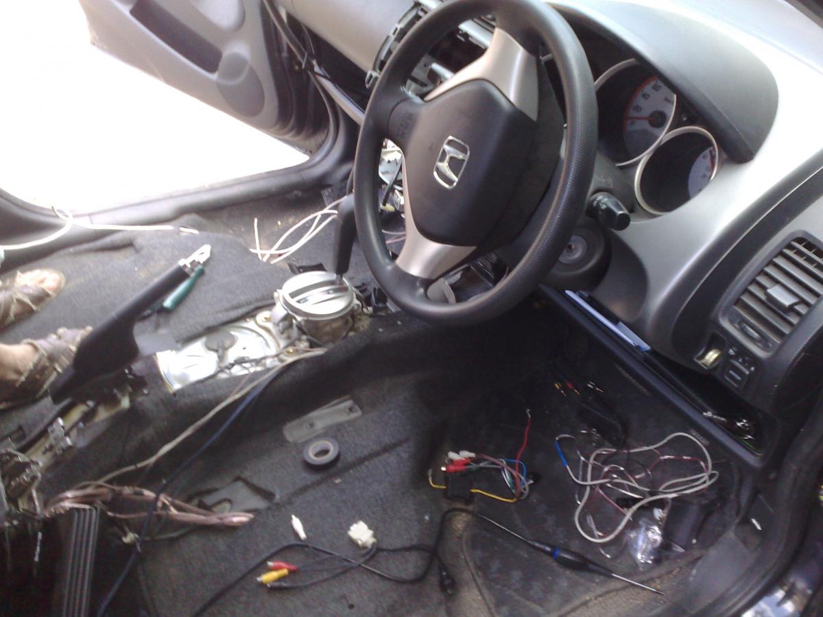

    По умолчанию Re: Honda FIT (фаршхомяк)
    А фото машины то где ?

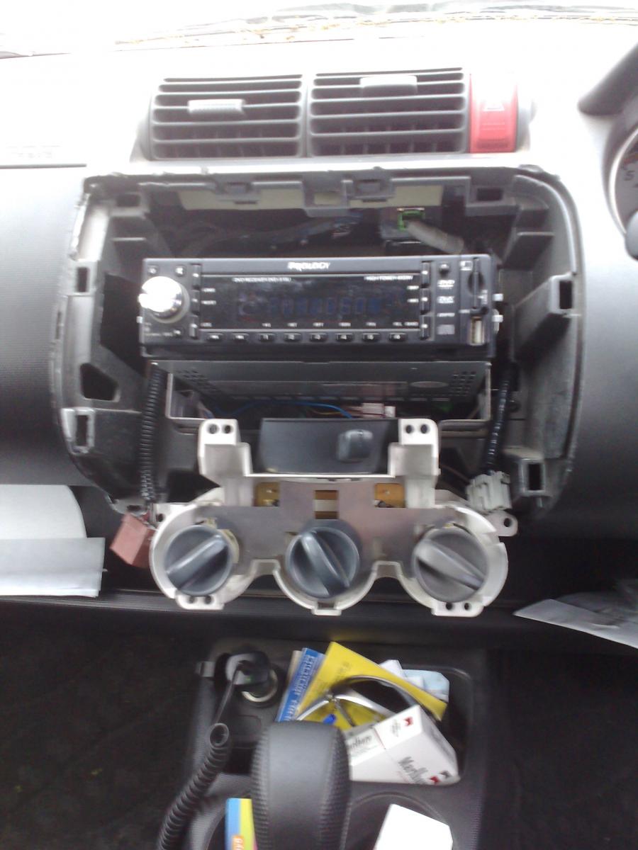

    было вот так.

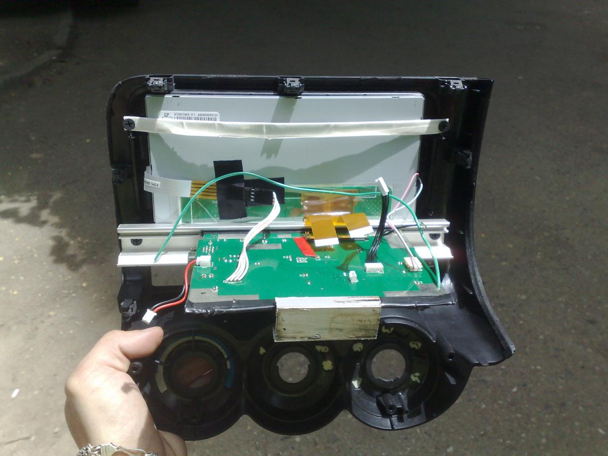

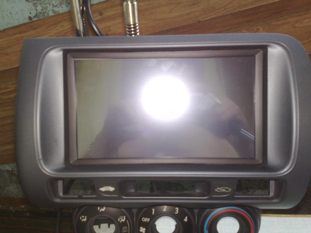

    вот и моник, вот только завтра контроллер ставить буду, так как просто сзади его не получается поставить.

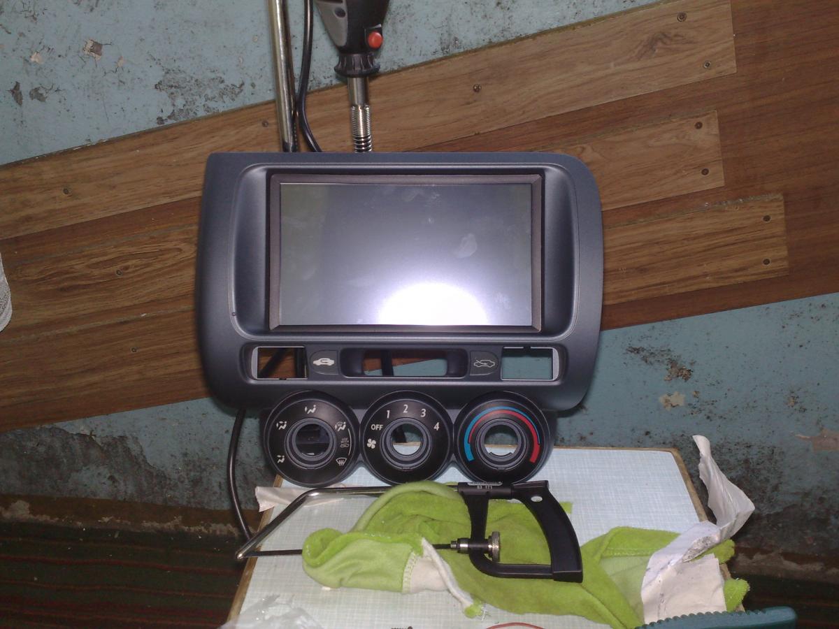

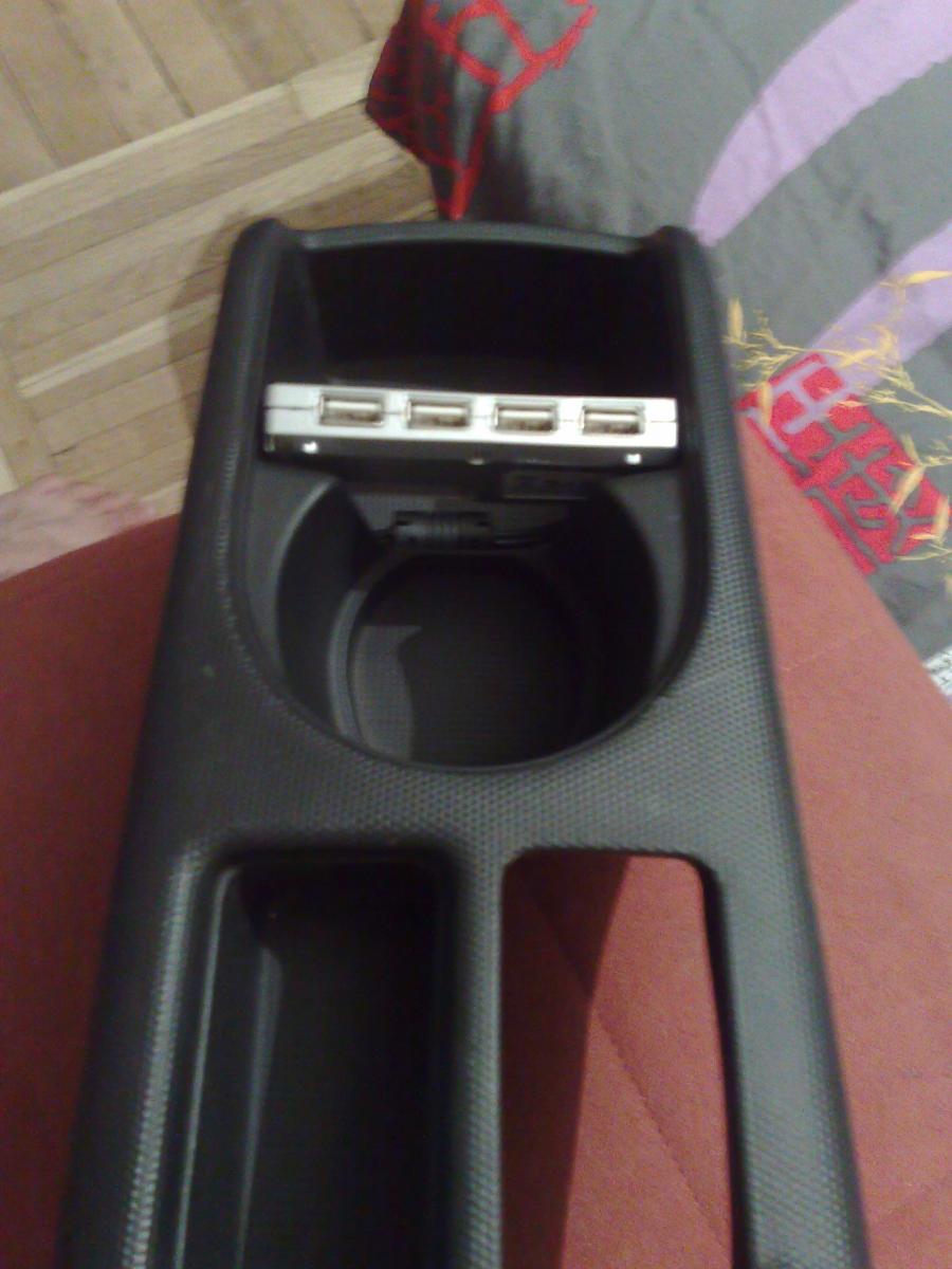

    а вот ещё и панелька между седеньями которая с хабом на 4 порта и преобразователем на 5 волт внутри панели.
    И вот ещё вопрсик: Зеленый провод (который сразу отвалился от платы ) это же на автоматическое включение AV ? вот только какой вход он включает? а если у меня камера обгона и парковочная камера как реализовать это?
    Камера заднего вида должна весеть на AV2

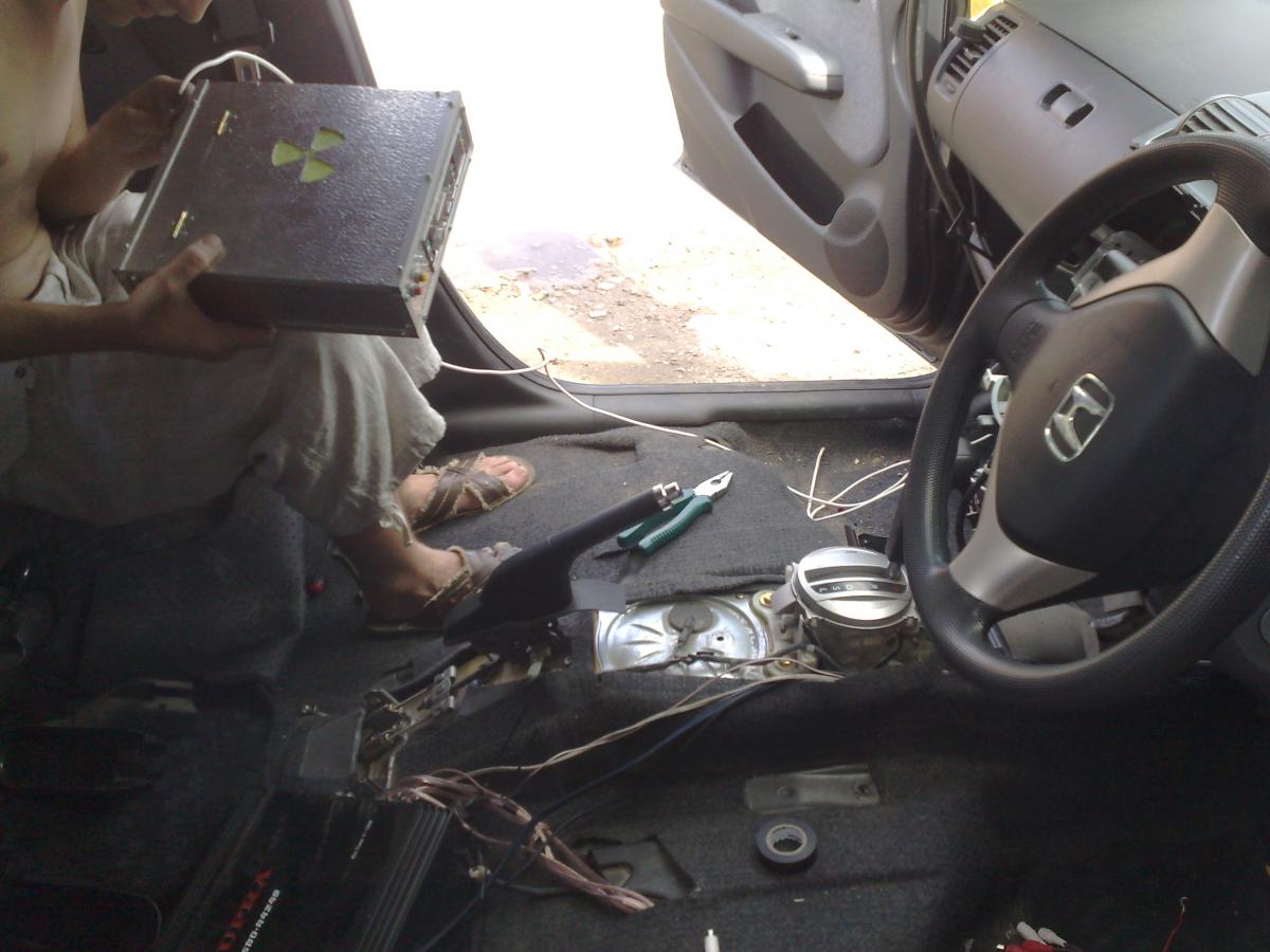

    Итак второй день! Все началось просто замечательно сделали крепление для контроллера моника и поехали мы с кентом в гараж для монтажа всех потрахов.

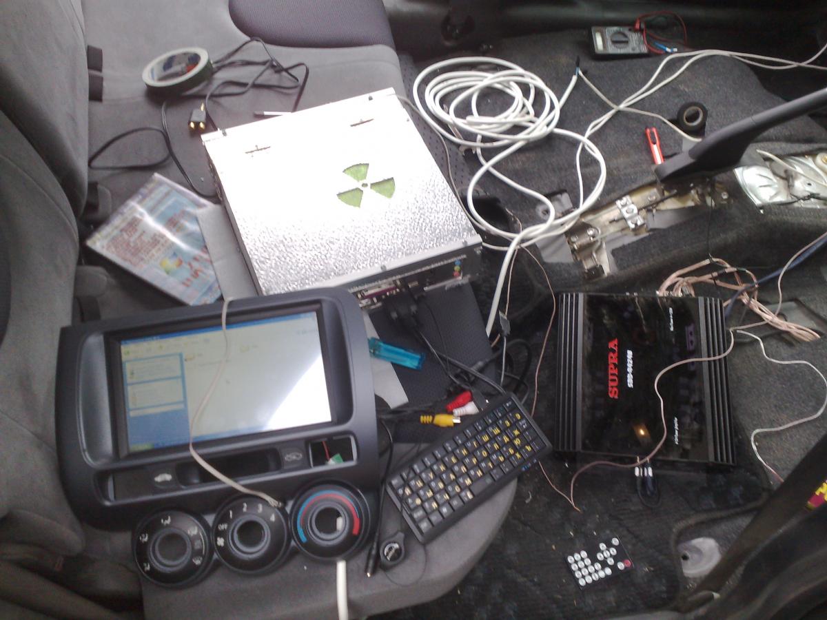

    далее все шло как по маслу, протянули проводку, подключили все, завели и о чудо все работает ниодной наводочки все просто супер. Дальше я решил перед установкой проверить подаренный мне преобразователь на 5 вольт и тут-то все и началось....ять на выходе 12.46 и хоть ты что ему делай. Хорошо что я ичего не подключил к нему. И говорю кенту своему: Ну вот хорошее начинает заканчиваться. Поржали и принялись дальше монтировать.
