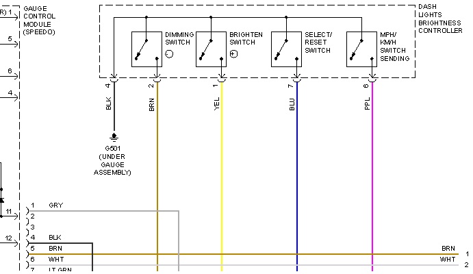

    Если рассуждать логически, то эти две кнопки похожи на то, что на 4Д находится слева от руля - управление трипкомпом, яркостью подсветки. Если так - я думаю смысла заводить их на комп нет, ибо придется тогда ставить "переключатель", чтобы в 2-х режимах эти кнопки пользовать - штатно и с компа. Кнопари там по всей видимости не резистивные, обычные кнопки...
    UPD:
    Вот картинка из Митчела на 4D (в наших 4Д кнопки MPH/KMH Switch нема). Т.е. кнопки - обычные кнопки.
    З.Ы. Митчелл рулит - там все, до последнего винтика есть... Но, тока на машина для ранка США и Канады.

    До скольки кило ом сопротивление я могу поставить?
    Минус 5 вольт я беру с ножки GND андроино на кнопки?
    Последний раз редактировалось Jusper; 20.12.2010 в 06:18.
  9. #39
    Местный Аватар для [IVI]
    25.10.2009
    112
    По умолчанию Re: Адаптер для руля
    Я ставил 1 кОм, меньше, как упоминалось ранее, нельзя... и, наверное до 3-х кОм (не эксперементировал). С кнопок один провод на минус, один на ардуину (как на схемке). Саму ардуину заземлять не обязательно (по USB уже идёт минус).
    Чё-нибудь получается?
  10. #40
    Пользователь Аватар для Jusper
    04.10.2010
    71
    213
    Ну так минус должен быть 5 вольт если к железки машыны подключить то там будет минус 12 вольт так мне нужно 2 провода с кнопки к андроино подключить. (один +5, а другой GND)
    поправь меня если я ошыбаюсь?
