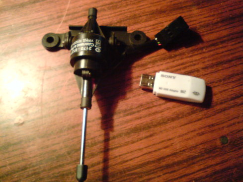

    Шаговый уже есть, я нехочу изобретать некакие рычаги и т.п. а шаговый как раз подходит под это

    Помогите советом, уже не знаю на что думать, короче крутит ШД только в одну сторону незовисимо
    Код:
    mystepper.step(-30);
    или
    Код:
    mystepper.step(30);
    Но, если он крутит и рукой сделать нагрузку(давить в него в другую сторону) то он начинает работать в другую сторону, и теперь он крутит в другую независимо от mystepper.step
    с чем это может быть связанно? думал питание, подключил к акомулятору, тож самое, вот щас подумываю насчет нерабочей L293D или может быть что то другое?
    P.s. ШД на фото сверху
  8. #38
    По умолчанию Re: Управление шаговым двигателем
    Похоже неправильно подключил.
    Обмотки прозвонил?
    Какой драйвер используешь?
  9. #39
    21.03.2010
    64
    217
    L293D ,обмотка правильно, щас начал вспоминать вспомнил одну вещь, я нечайно 12В (вход питания ШД) подал на какойто контакт (другой) драйвера, результат: дырка в микроконтроллере, пока ждал новую атмегу забыл про это, видать еще повлияло на драйвер, щас перепаю отпишусь.
