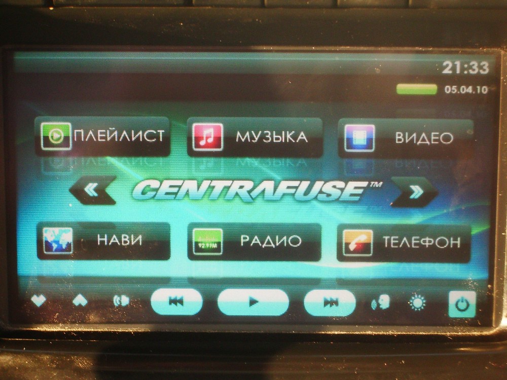

    И так коллеги, есть подвижки.
    Распечатал статейку по настройки XFree86, внимательно изучил (правда пока не до конца осознал как всё таки вычислять значения частот, но суть понял что и где менять в файле .txt). Открыл файл .txt soft15kHz и первым делом поменял в
    Modeline '720x480@60i' 15,257 720 754 816 922 480 545 551 580 interlace -hsync -vsync на значение 15,771 из нижней строки от разрешения 800х480
    сохранил, запустил soft15kHz.exe, удалил инстляции и установил заново все режимы, потом добавил значения в реестр и с помощью клавы выключил комп.
    запустил, с помощью удаленного управления выбрал в свойствах экрана из списка всех режимов значение 720ч480 и вот картинка стала на своё место!

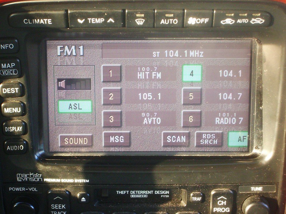

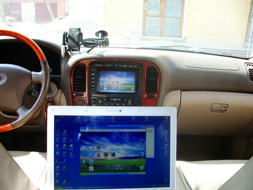

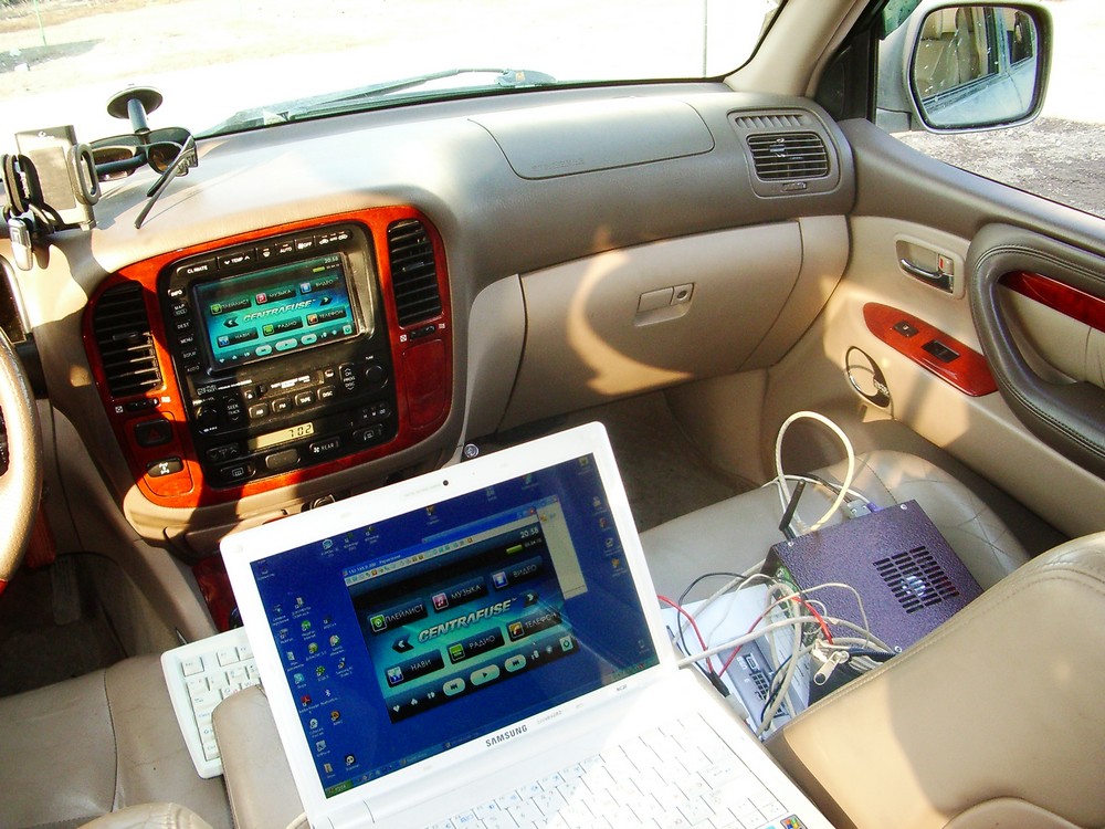

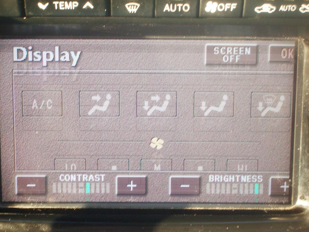

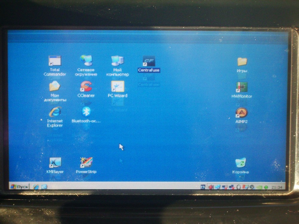

    Всё по центру экрана, не дрожит!!!, тока появилось двоение значков (двоение слабое и с центрфугой это не видно). Но это двоение в виду того, то синхра идёт по проводу по всем блокам имеется двоение и на остальных режимах: приёмник, климат и т.д. Правдо еле заметное и на работоспособность не влияет. Это видимо всё таки из-за заворота сверху кадра (имеется полоса сверху). Выкладываю фото моих эксперементов и прошу помощи подобрать параметры по кадровой развёртки (честно, просто времени не хватает, методом "тыка" сразу не получилось - при смене значений на уменьшение прога soft15kHz.exe ругается при инсталяции новых значений и само собой они не прописались...)

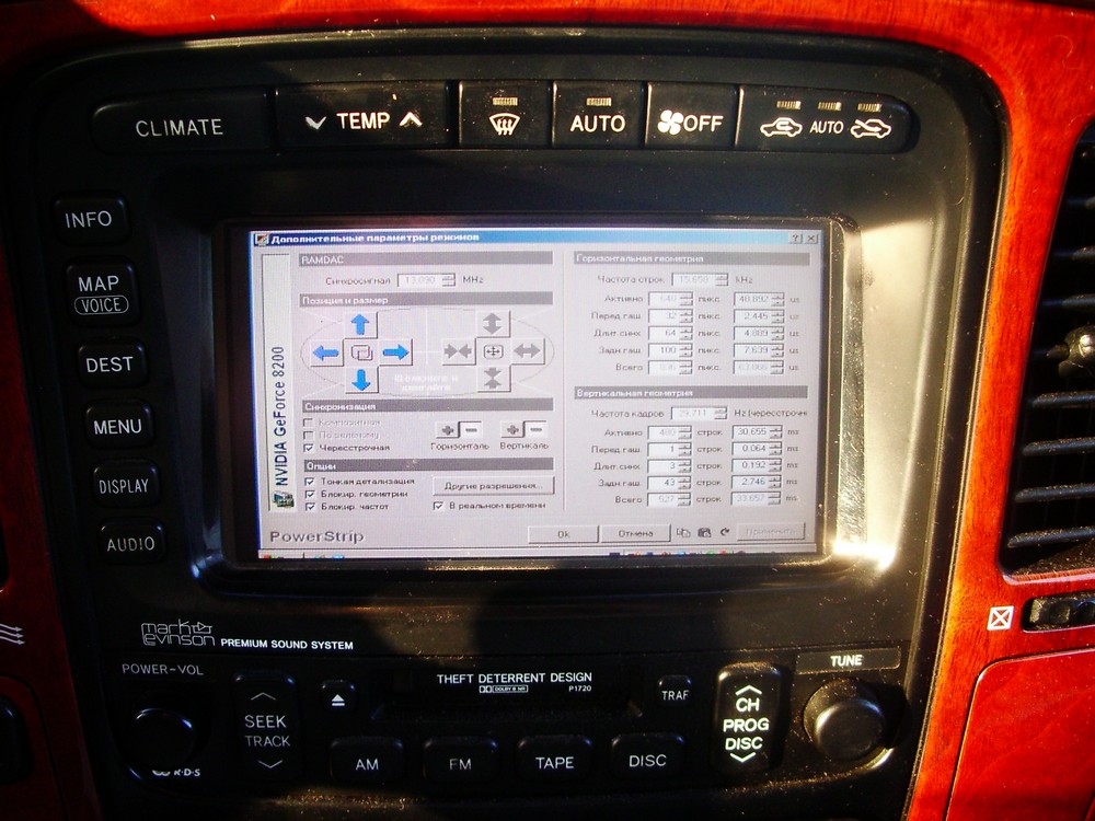

    Кстаи, после того как сделаны настройки с soft15kHz я без проблем установил настройки в Power Strip, но эран тогда опять сдвигается вправо и попытке подвинуть его вправо снова сбивается синхронизация!!! Конечно качество с PS явно улучшается (видимо это вызвано с тем, что строки повторяются и таким образом исчезают "пустые" строки) После пергрузки с PS настройки становятся стабильными, но экран всё таки сдвинут вправо. Так что я остановился на soft15kHz.
    Жду помощи в настройках этой проги и как решить черезстрочный режим?
    Для меня это самый лучший вариант реализации проекта и считаю что с помощью этой программы можно реализовать любые разрешения. Главное, что настройки не сбиваются!

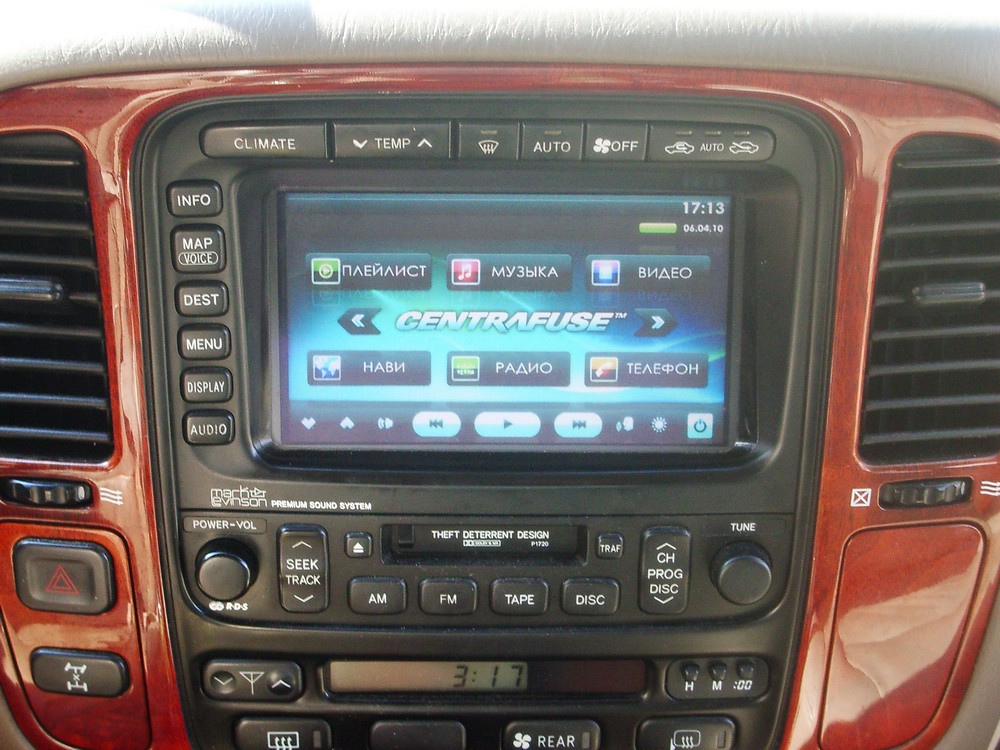

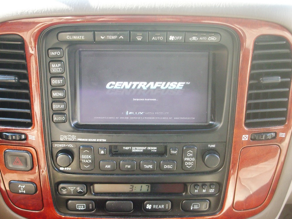

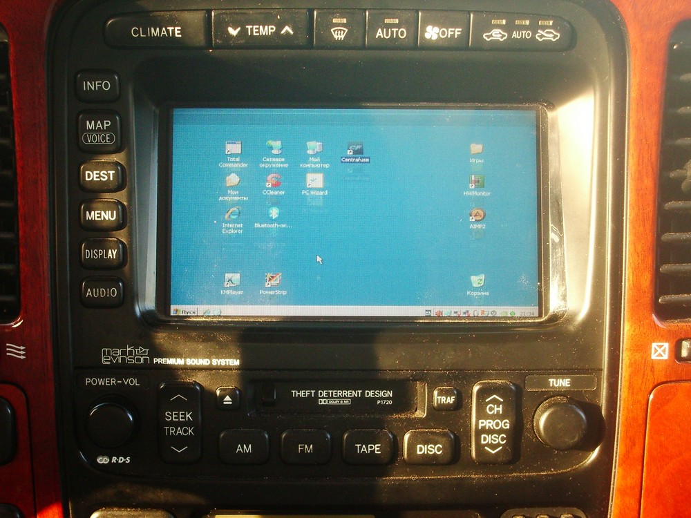

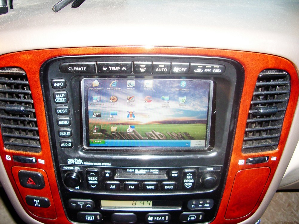

    И так я пока оставил такой режим

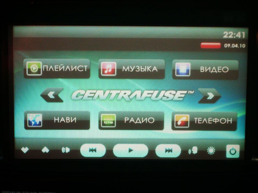

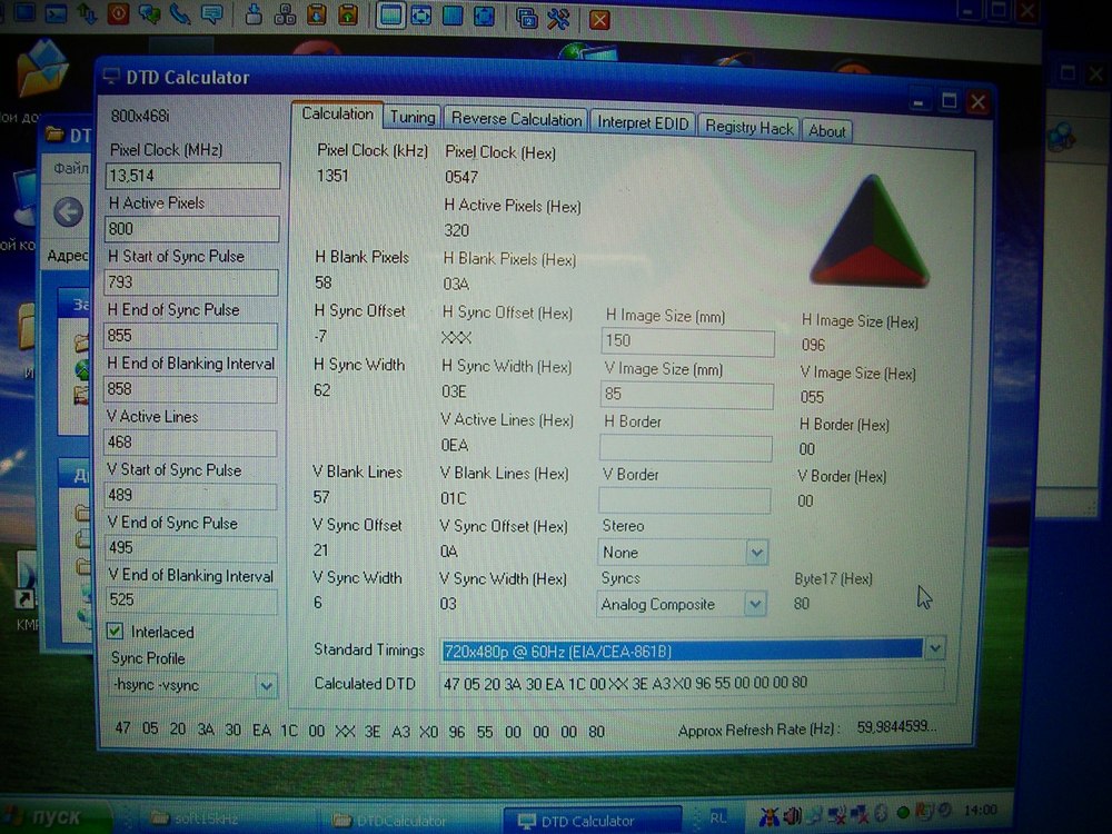

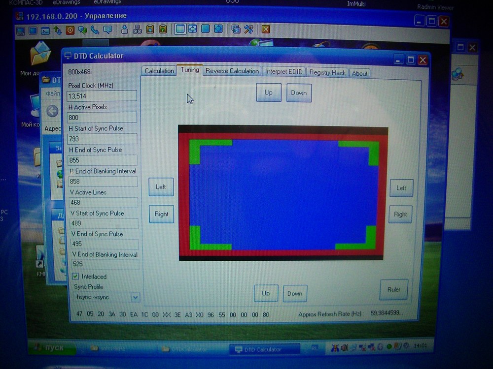

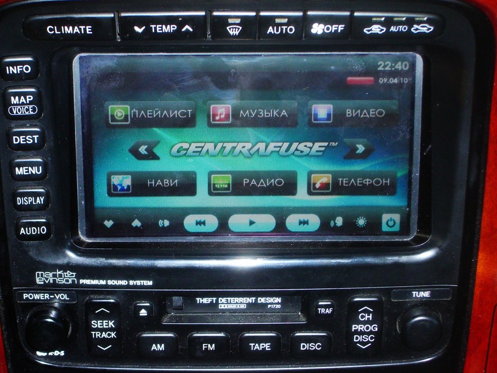

    Проделал ещё работу по внедрению пользовательских режимов и вот долгожданное решение:
    Modeline '720x480@60i' 15,771 800 793 855 858 480 495 515 525 interlace -hsync -vsync
    Если быть внимательным, то видно, что называется 720х480, а на самом деле 800х480. Это потому, что никак почемуто не мог прописать в режимах адаптера, а под таким названием я переписал существующий режим под мои значения.
    Вообщем картинка отличная, пуск-меню доступен, заворота экрана нет, наводок по синхронизации на остальные окна монитора не наводится!
    Выставляю на обозрение фото. Я пробую ещё 1024 по строкам и уже есть картинка, но пока по кадрам ещё не загонял, посмотрбю что получится.
    А так то я уже во всю пользуюсь компом!
