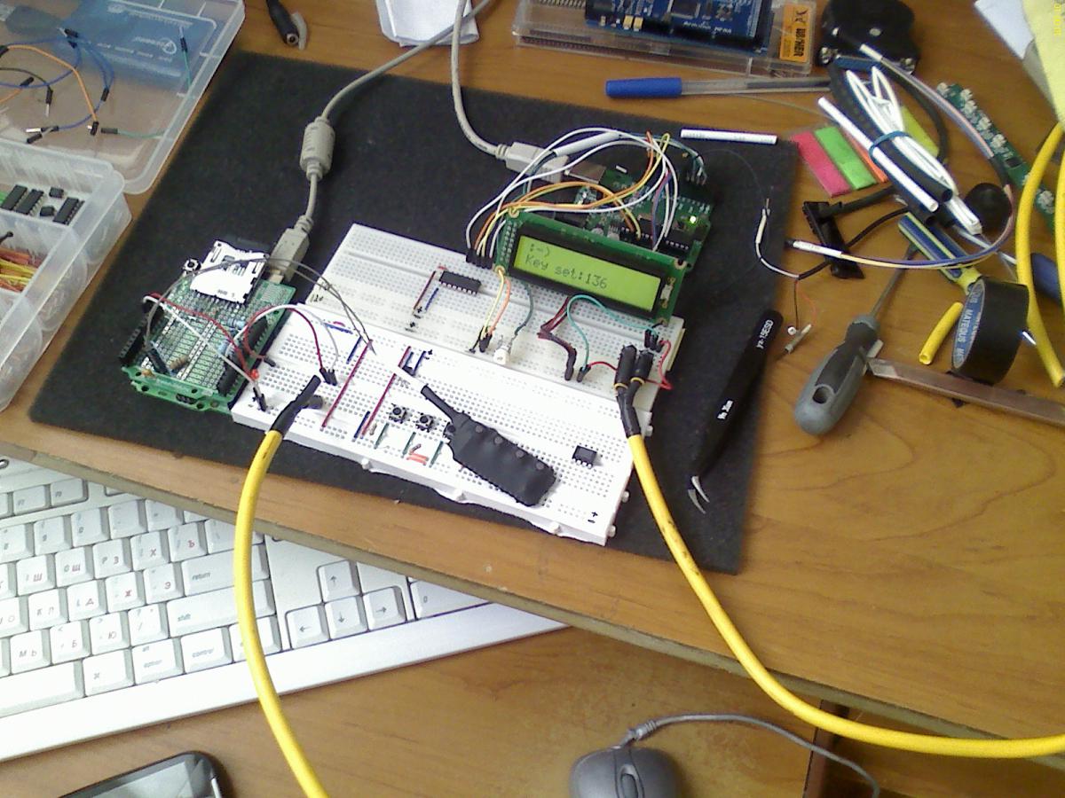

    Пока что все работает по одному и томуже кабелю в домашних условиях связываются " ардуины и передаётся звук да к тому же что управление по резестивным кнопкам (2 Проводка)

    По умолчанию Re: Блок управления body ( На подобии системы авто Управление кузовом автомобиля) ФО
    по ИР передаются команды а ответ приходит Уже по своему протоколу который нужно придумать или тоже использовать ИР
