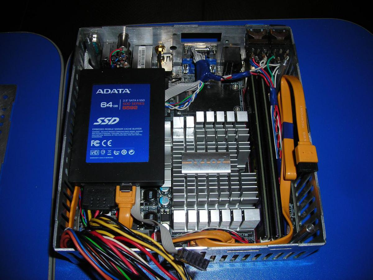

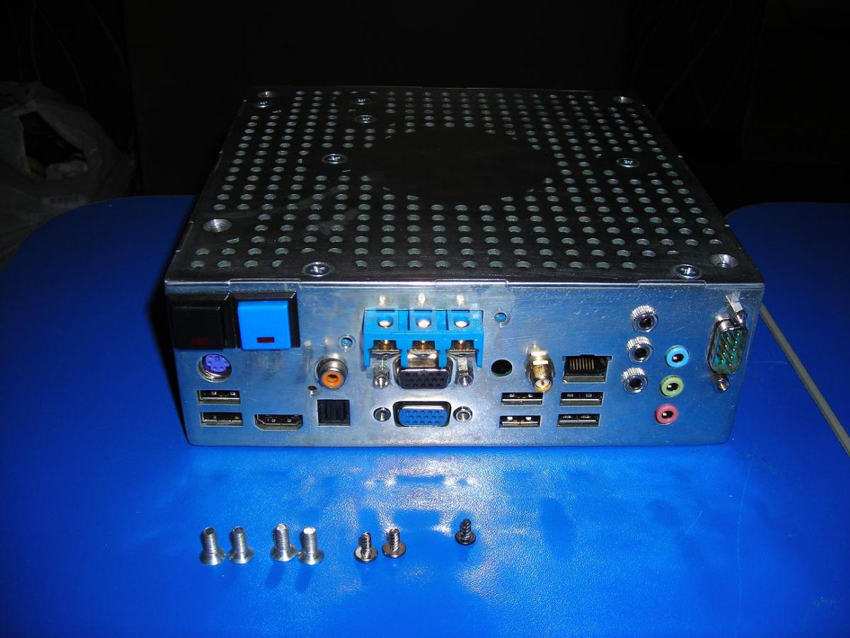

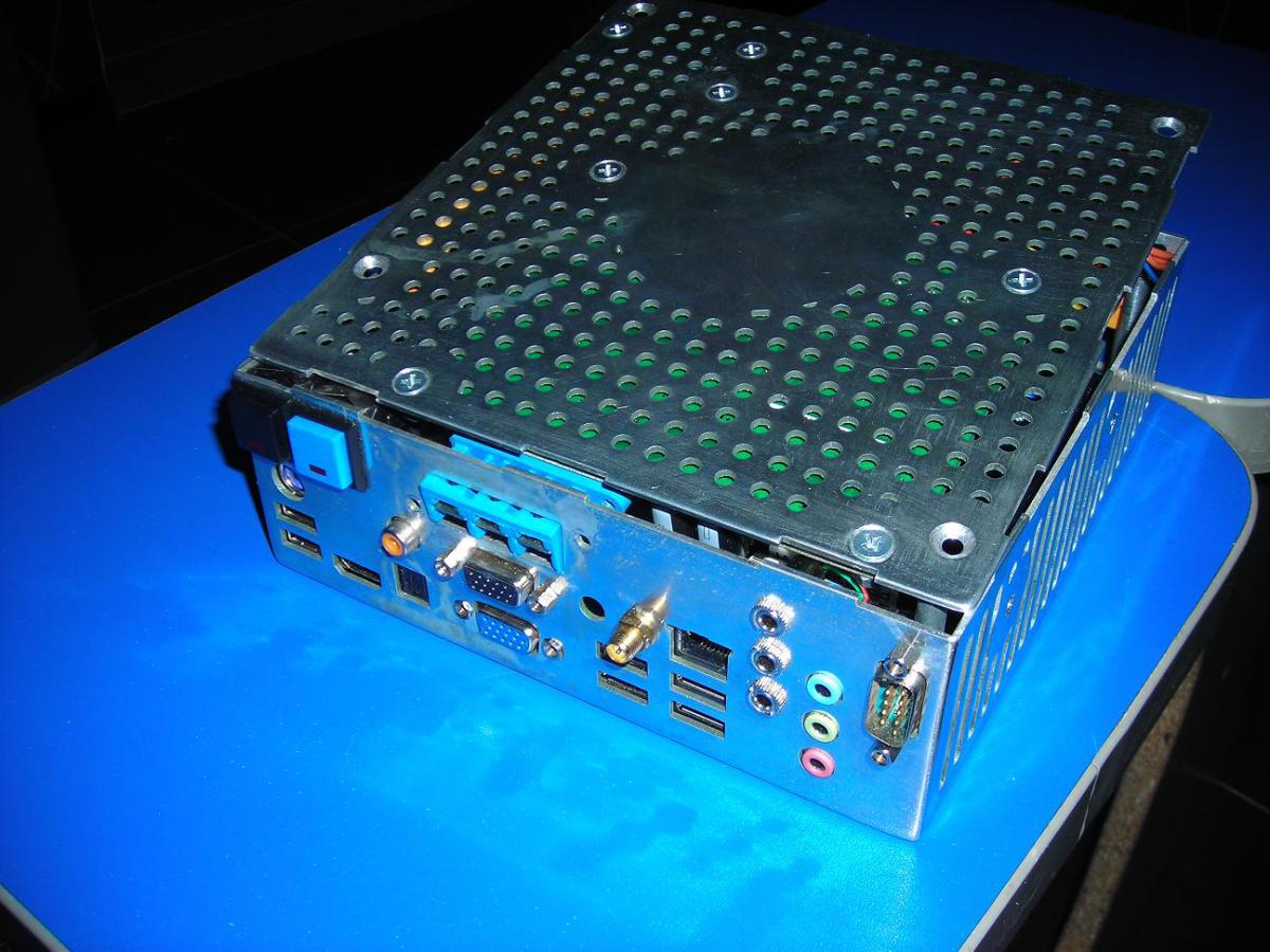

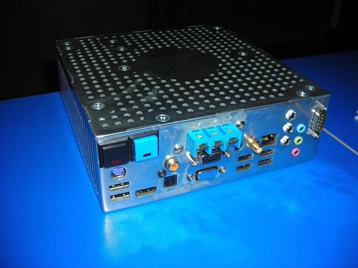

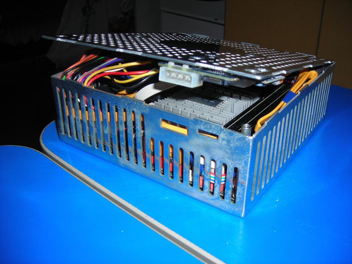

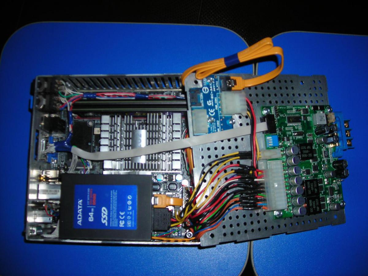

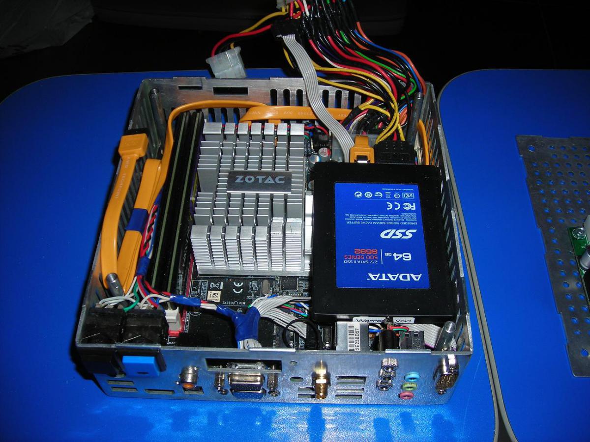

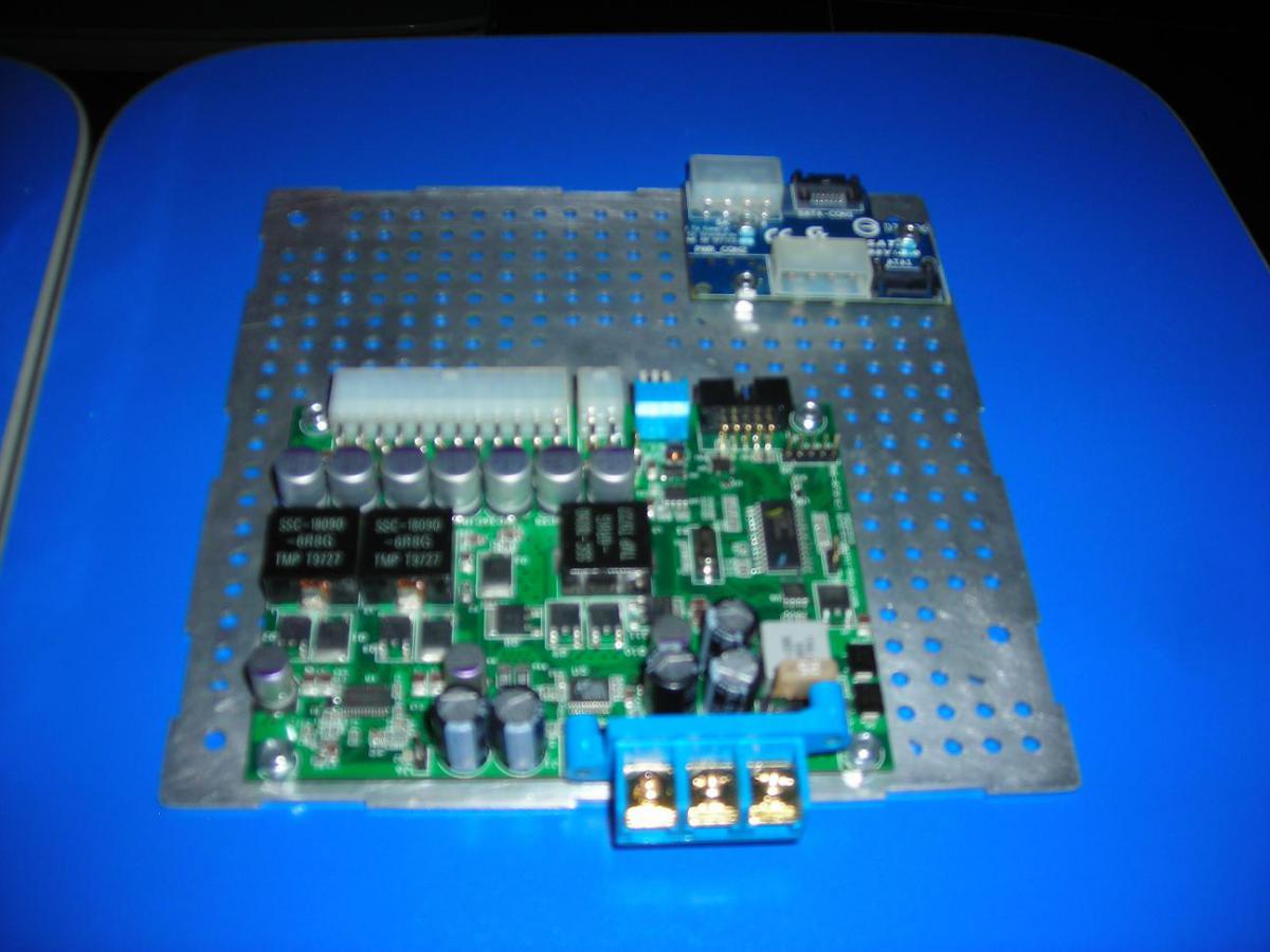

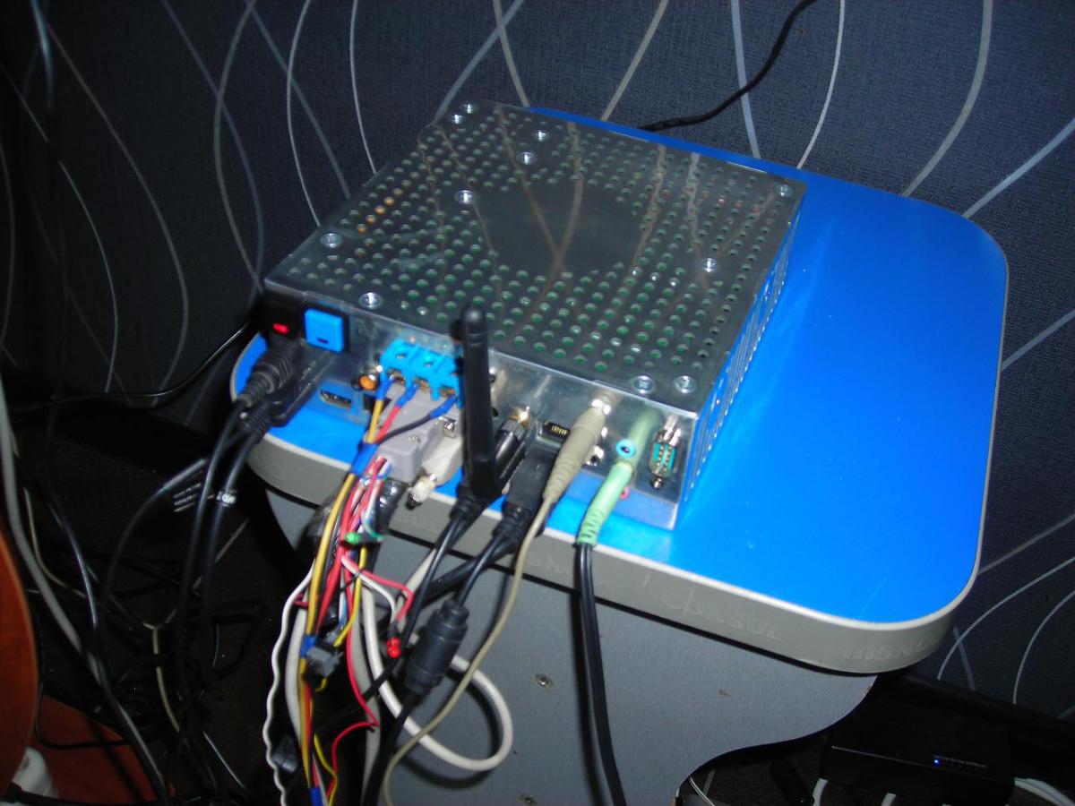

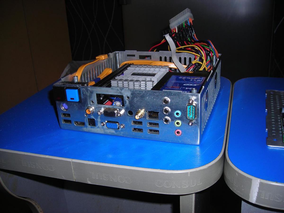

    Ну вот компьютер полностью готов.
    На фото системник в сборе и крышка. На полную сборку (с наличием отвертки, пинцета и ровных рук) ушло порядка 45 минут (думал будет больше, но всё было так подогнано что собралось без единого затыка, просто всё вставало на свои места идеально)...
    Далее процесс "закрывания". Соединить корпус с крышкой, вставить колодку питания, опустить, завинтить (4 винта для крышки, 2 самореза для колодки питания, 1 саморез для оптики и коаксиала).
    С разъемами на задней стенке всё понятно. Добавлены (к штатным) микрофон, наушники, spdif, com, и еще один "мониторный" разъем D15 к которому подключаются внешние pow, res, hdd led, pow led, спикер (на всякий), 12 на включение усилков, сброс биоса (а вдруг, и всё доставай-разбирай), usb, вкл/выкл разъемов mic и phones. Так-же сзади видны кнопки pow и res с диодами в них (pow и hdd соответственно). На передней морде питание и sata для подключения внешних sata устройств (на всякий)...
    Впринципе на этом всё, продолжение будет в другой ветке... Начинаю снимать старый комп и монитор, и буду ставить это... Ставлю новый монитор 10,4" против 7" старого - вот это будет весело и трудновато... :-)
    Ещё из "вкусного" - доделываю управление климой в центрифуге используя arduino... Но об этом позже...

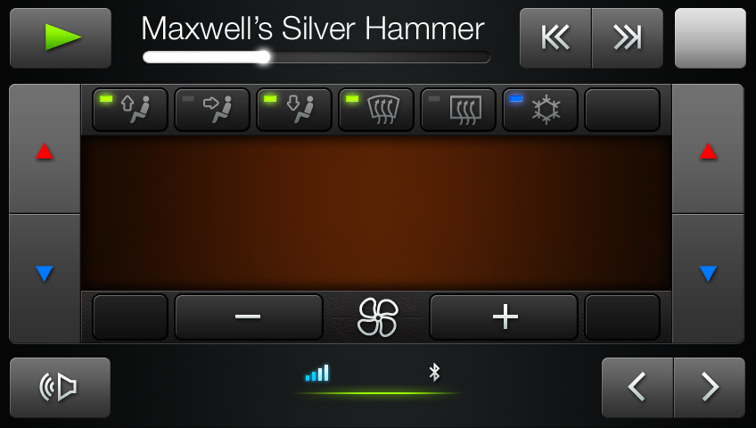

    Красиво получается
    Спасибо!
    Ну идея "удалить" блок управления климы появилась давно. Т.к. по центру панели из "родного" только она и оставалась, и не вписывалась в идеологию деления панели на две части - водительская и мультимедийная (на фото)... А тут она ещё мешает монитор впихнуть... Ну а раз проект делаю "серьёзный", а не такую "поделку" что стоит щаз, посему вывожу всё по максимуму (не спеша)...
