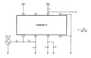

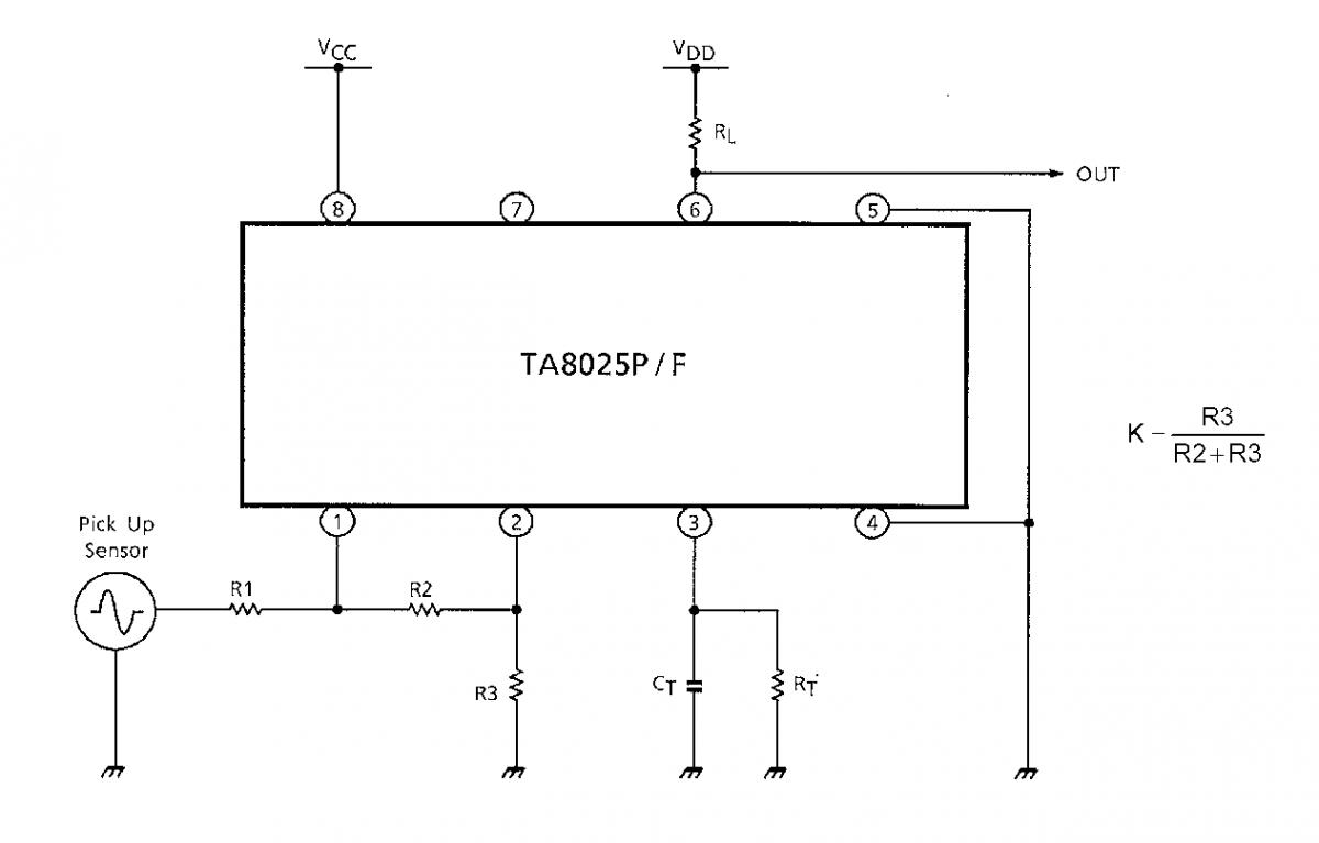

    Необходимо включать электромуфту заднего моста...
    Условием включения муфты является пробуксовка передних колес.
    От датчиков частоты вращения передних колес (ABS, датчики индукционные) планирую взять показания и сравнивать левый с правым (конечно с учетом положения руля).
    На датчик подается +12В.
    Замерил сопротивление датчика при вращении колеса, сопротивление меняется от 1290 до 1310 Ом.
    Планирую сигнал с датчика подать на аналоговый вход через диод шоттки.
    Вот только что у меня получится, пределы изменения-то небольшие...
    Что-то в голове не укладывается, как сравнить показания?
    У левого и правого датчиков сопротивления разные ~1280 и 1330.
    Подскажите как выкрутиться?
