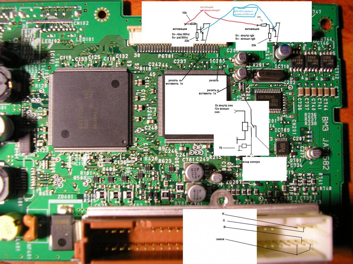

    Вопрос собственно куда и как надо подпаяться чтобы получить на мониторе вход RGB? фото плат выкладывал выше. Или может не RGB, а композит.

    На железке которую хочу прикрутить к монитору есть возможность переключения PAL-NTSC. Или на крайняк организовав вход, поискать преобразователь для стыковки одного с другим. Сам медиа плеер http://www.fcenter.ru/online.shtml?a...ltimedia/25049 еще не куплен, я рассматриваю варианты что можно прикрутить к данному монитору. Меня вполне устраивает штатное радио, но вот CD и отсутствие MP3 заставляет искать варианты. Такой вариант как CarPC мне симпатичен, но в данный момент не располагаю соответствующим бюджетом. В и-нете находил схемы подключения источника с RGB сигналом, но темы форумов на столько стары, что в них уже годами ни кто не появлялся. Хотя сами схемы есть, у меня вопросы есть. если поможете разобраться фото отчет обещаю.
    Сама матрица если не ошибаюсь SHARPовская LQ058T5GR01 даташит на эту матрицу не могу найти.

    вот здесь на картинке собственно вопросы.

  8. #418
    716
    можно, я выражусь???
    написяно же: 0 -.... 5в -.....
    транзисторы, чтобы вы проц не попалили своими 12В
    ЗЫ и даже ЗАЧЕМ написяно
  9. #419
    12.11.2010
    15
    200
    Транзисторы какие? Хоть примерно
  10. #420
    716
    какие в магазине будут, BC357, BC358 к примеру
