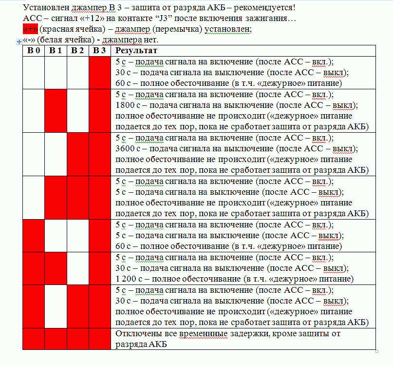

А у него тайминги запрограммить можно? Программатор есть у знакомого, но он говорит - знать бы что именно там программировать...
Перемычками можно выбрать
Перемычки понятно... Мне 5 сек мало, нужно 20-30 сек поставить. Я имел ввиду можно ли перепрошить?
Прошивки у меня нет.
А может знаешь у кого есть?))
