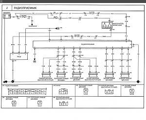

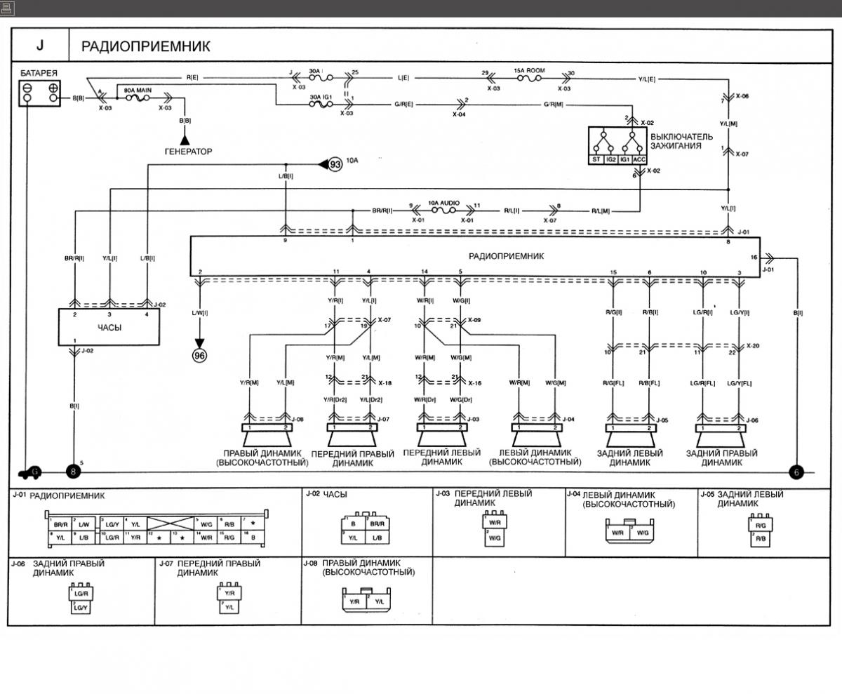

    По умолчанию Re: Управление рулевыми кнопками при помощи Carduino.
    У Вас кнопки резистивные ? Есть схема разъемов штатной магнитолы?
    http://kiarioclub.ru/forums/index.php?showtopic=7266
    и вот еще нашел что-то:
Название:	Без имени-5.jpg
    использую вот эту ардуинку: http://carmonitor.ru/ru/carduinonanoduo-p-120.html
    Делаю на домашнем пк...
    Последний раз редактировалось Dyachuk.aa; 08.02.2013 в 18:17.
  5. #455
    На Вашей схеме нет информации о кнопках
  8. #458
    15.01.2013
    18
    174
    Как мне решить эту проблему?
  9. #459
    Проверить можно тестером. Нажимать кнопки и записать какие при этом будут на тестере показания
