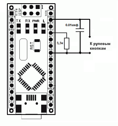

    По умолчанию Управление рулевыми кнопками при помощи Carduino.
    Софт написан для Arduino v.7
    Выкладываю программу для управления компьютером рулевыми кнопками. Можно сделать резистивную клавиатуру и тоже ее использовать совмесно с Arduino. Программа легко одним нажатием настраивается на любые комбинации клавиш , также настраивается на расширенные мультимедийные клавиши(проверил лично) . Тому у кого нет мультимедийных клавиш на клавиатуре могут прописать в ручную в файле config.txt, например регулировка громкости в виндовс использует сканкод мультимедийных клавиши (уменьшить это код -174, увеличить это код-175)
    Список горячих клавиш для Centrafuse
    Сначала настраиваем на рулевые кнопки горячие клавиши запустив файл KeyConfig.exe, нажимать клавиши на клавиатуре нужно последовательно и по очереди. Набрав нужную комбинацию нажмите кнопку на руле и потом кнопку Добавить. Таким образом можно добавлять до 100 комбинаций и больше. После того как вы назначили все нужные вам кнопки. Нажмите кнопку Сохранить и выйдите из программы.
    Теперь ставим в автозагрузку программу HotKey.exe и пользуемся.
    Код для Arduino Nano v.7 работающий с одним нажатием:

    По умолчанию Re: Управление рулевыми кнопками при помощи Carduino.
    А как подключить кнопки с руля к Arduino?
    Прочти первый пост внимательней , там написано.
