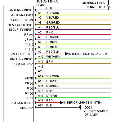

    Схема кнопок Хонд Аккорд 2007. Подключил Красный проводок к а3,а черный просто на минус от бп компа.При таком подключении хоткей показывает 800 +-5 Убавить громкость 15 +-5 Прибвит громкость 100 +-5 Время между нажатием и реакцией адптера 3-4 секунды.Если минты 3 понжимть начинает покзывать больше цифры,типа умножает на 256.
    Последний раз редактировалось Danil; 19.04.2012 в 17:51.
  7. #457
    По умолчанию Re: Адаптер рулевых кнопок.
    Черный провод нужно подключить на А11, красный на А3
    Соответственно эти провода должны быть отключены от магнитолы
    Последний раз редактировалось Chip; 19.04.2012 в 19:06.
