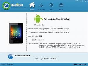

(vS) У тебя получилось плату к компу подцепить??? Феникс ее видит??
(vS) Когда феникса включаешь в главном окне сразу появляется версия ядра и ОС..
