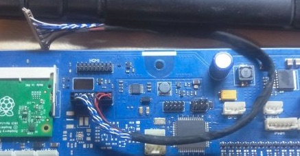

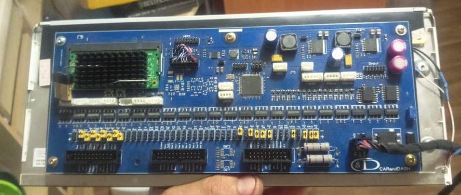

    Цитата Сообщение от Helimania Посмотреть сообщение
    Секретный так секретный, так то там не так много вариантов на эту тему.
    Из недостатков, на что я обратил внимание:

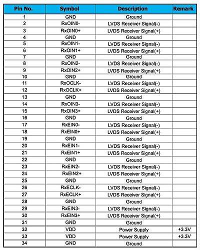

    - судя по хвостику LVDS, у тебя нет поддержки 2 ch, 8-bit, а это значит, что более современные матрицы придется по HDMI подключать
    - джампера, от которых проще было бы отказаться и настраивать порты программно
    - не увидел батарейку под RTC
    - судя по квадратной плюхе в центре платы, используется что-то типа STM или AVR, а это значит, что настройки его портов на лету не сделаешь.
    В любом случае, не увидев схемы, трудно судить об изделии.
    Кстати, у меня конструктив под CM3 был значительно проще, благодаря использованию штатных портов.

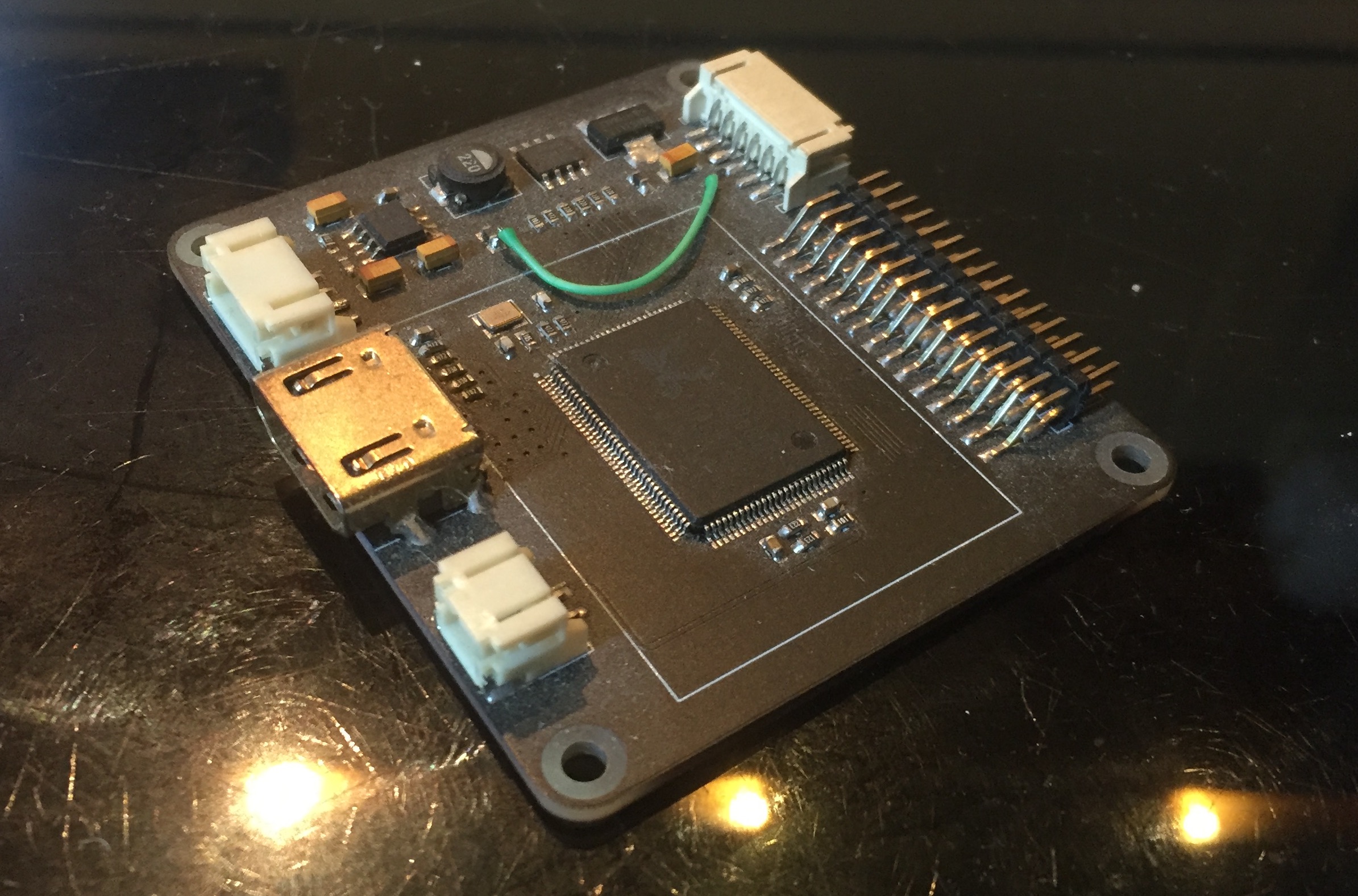

    Вложение 19611
    С обратно стороны этой платы, предполагалось полноценный CAN/OBD интерфейс развести.
    Вложение 19612
    Ну да ладно, все равно я малины начинаю забывать как страшный сон, так как выворачивай их наизнанку, не выворачивай, но слабоваты они, для более менее серьезных задач... =)

    Ребят, вы пишите про свою разработку в моей теме. Мы разговариваем о плате, о которой читатель не имеет представления. Потому и попросил выложить фотографии.
    Лично мне не составило бы труда и самому ваш конструктив копипастом сюда вставить...

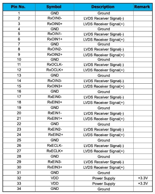

    Вот именно. А как насчет современных экранов, которые работают не по одному каналу а по двум?

    Я-ж не просто так этот вопрос задал, когда увидел жгут дисплея...

    Да, у меня была модульная конструкция под малину. И каждый модуль обкатывал по отдельности, прежде чем переходить на CM3, но взвесив все плюсы и минусы, пришел к выводу, что дальнейшая работа с малинами, это утопия. Именно поэтому решил задать пару вопросов. Мало того, я даже был-бы готов поделиться кое какими идеями и наработками. Но наш разговор как-то не завязывается никак. ))

    Нормально))), не все на фотке видно. Да и сложная она получилась, плата в смысле. Четыре слоя в таких размерах нелегко дались. Это была первая партия потому что торопили. Вторая уже другая.

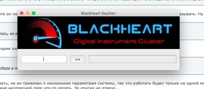

    Это устройство не подразумевает самосбора и подобных вещей. Можно скопировать плату, что это даст? софт то не скопируешь)))
    Я например, свой софт могу и так раздавать, но он привязан к нескольким параметрам системы, так что работать будет только на одной малине, под которую я ключик генерю и выдаю персонально.
    Платы копировать это не мой метод. По мне интересней свое что-то делать. За других не отвечу. Тем не менее, я не боюсь того, что кто-то будет копировать. К тому-же, если кто-то что-то копирует или ломает, значит на это есть спрос. Мало того, если нужно, я герберами могу поделиться, но как ты сказал, плата без софта это ничто...
