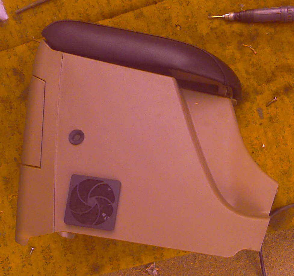

    врезал вентилятор на 12вольт.
    выбрал, правда, неудачное место. так как получилось, что вентилятор на уровне пластиковой заглушки сидения. а расстояние между ними около 5мм. но на охлаждение это не повлияло.
    со второй стороны вырезал дырку и поставил такую же декоративную крышку. для выдува воздуха. эффект конечно поразил своей шумностью. теперь подлокотник стал типичным системным блоком. подуйте в 3-х литровую банку, примерно так и будет звучать.
    компьтер внутри, стал есстественно холодным.
    заменил 4-х портовый хаб на 7ми портовый (подготовил место для obd, dvd и переходника на устройсто чтения штатной инфы)
    кожей обшили уматово. фотки выложу
