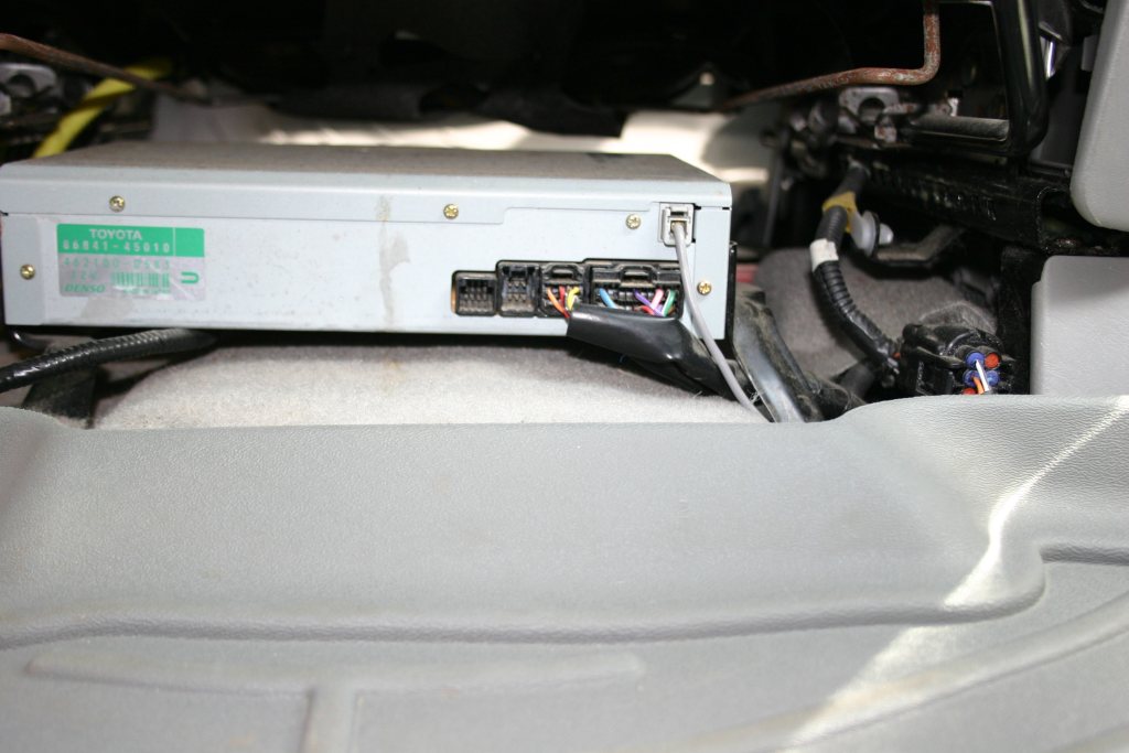

    А если брать материнку KINO-690S1 m-ITX (170х170) , то вопрос - можно ли корпус утрамбовать в размеры ш210 x г210 x в60 ??
    У меня под пассажирским сиденьем по глубине запаса нету (сейчас там штатная навигация стоит, так она ш210 г170 в65)
    Думаю, что самой большой будет проблема с размещением блока питания и харда на крышке такого маленького корпуса.
    Реально ли это ? Вопрос к "дизайнеру корпусов блоков"
    Еще ведь надо под сиденье адаптеры тачскрина и ODB тоже спрятать - задача....

    Ну это я для понятности написал, что машина Lexus RX-330. А на самом деле она Toyota Sienna. Это такой довольно здоровый минивэн. Он производится только для внутреннего американского рынка и аналогов европейских у него нет. Но "донором" (базой) для него послужил RX-330 - по электронике и движкам они шибко похожи (но не до состояния "близнецов" конечно ).
  4. #44
    По умолчанию Re: Сделать корпус за 60 мин.
    Судя по фото под седение и по больше размер влезет
