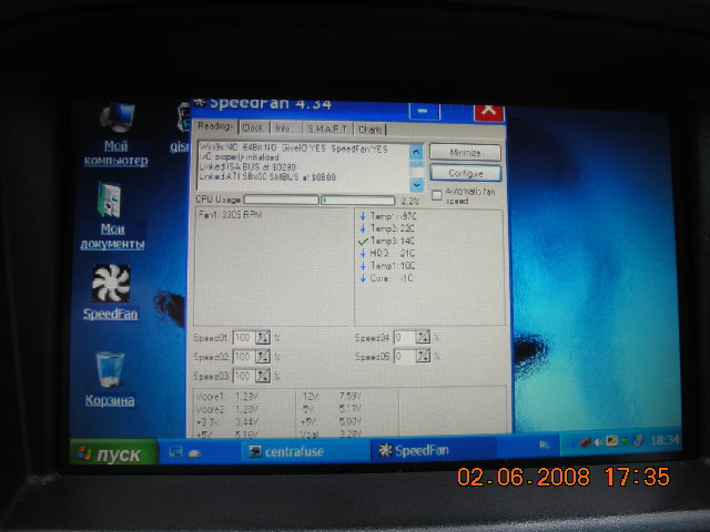

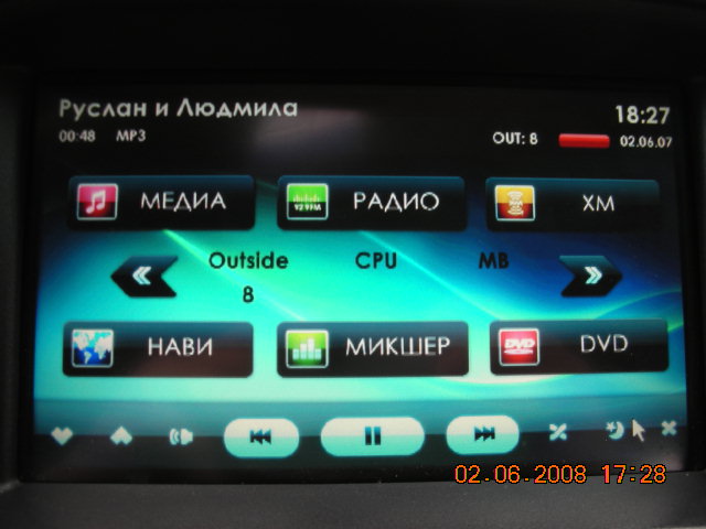

    По умолчанию Re: LogoDashboard применительно к AVCLan
    Цитата Сообщение от kolychev
    чтобы показывал cpu и mb - идем читать в самое начало ветки плагина температуры.
    Все установил как сказали. Сверху температура (датчики) меняются, и всеравно не показывает CPU и MB.

    может не нажал сохранять лог фаил в спиидФан е
    Как настроить SpeedFan:
    1. Нажать кнопку Configure на закладке Readings
    2. На закладке Temperatures по очереди выбирать все сенсоры и на панели внизу окна отмечать пункт Logged у тех сенсоров, которые вы хотите видеть в центрифуге
    3. Тут же можно переименовать сенсоры на удобоваримые короткие имена, например CPU/MB/HDD (нажать F2 на сенсоре). Эти названия будут использоваться плагином.
    4. На закладке Log отметить Enabled и Add header to the file
    5. Поставить разделитель десятичных знаков такой же как в региональных настройках в системе.
    6. Остальные настройки - по вкусу.
    Если Вы имеете ввиду 4 пункт тоя я его сделал.
    P.S. Что подразумевается под сокращением CPU и MB?
    P.S.S. Где посмотреть какой разделитель десятичных знаках у меня стоит в региональных настройках.
    а сенсоры назвал в спиидфане как ? надо MB и CPU
    Никак! Как было так и осталось
    А какие сенсоры надо переименовывать?
    Какой из них MB и какой из них CPU?
    самый верный вариант взять родную утилиту мониторинга от мамки (если есть) и посмотреть там, сравнивая значения со SpeedFan-ом, можете больше значений вывести, не только MB/CPU. Главное, чтобы в SpeedFan-е и плагине имена совпадали
    Переведите мне что такое MB и CPU
    CPU я понимаю что процессор но какие данные на него вывести?
    А MB не понимаю что такое.
