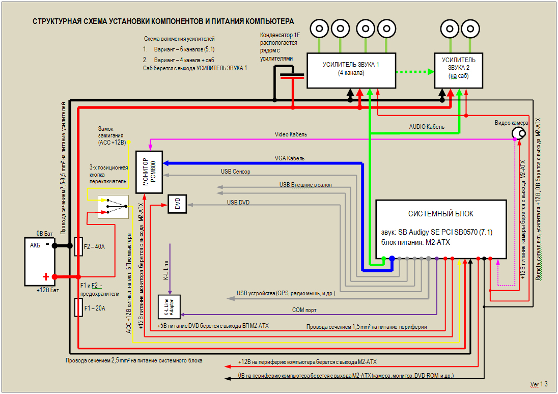

    Подключал по данной схеме, все работало идеально
