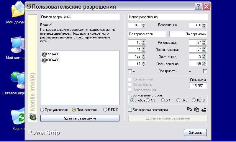

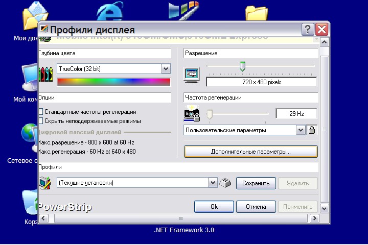

    Не получается настроить D945GCLF для штатного монитора тойота. В списке разрешений 800 на 480 присутствует, реестр правил, поверстрип настраивал как на скриншотах. Мож есть другие настройки для этой мамы, ведь всё это справедливо для клона основного изображения ноута.

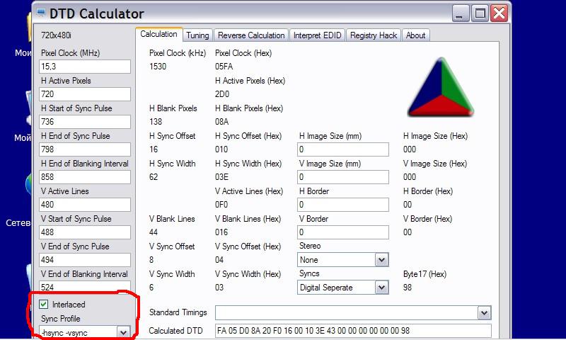

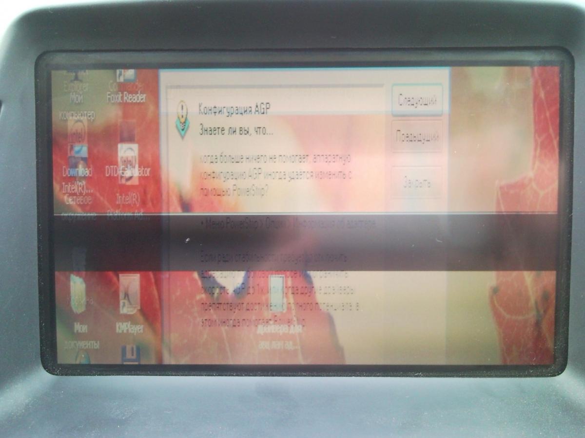

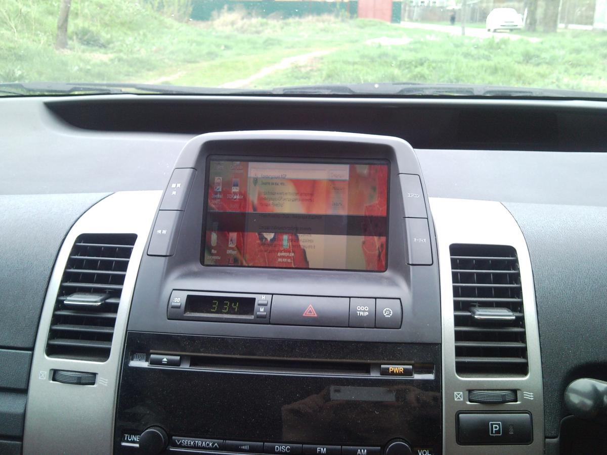

    вот так получилось. Изображение сильно мерцает, иконки друг на друге, это самое лучшее чего я смог добиться за 3 дня плясок с бубном. Это наверно потому что черезстрочный режим не работает? Хотя прописал в реестр в наглую код из калькулятора первого поста. Или мерцание такое нормальное дело? Или всё же мать другую надо? Жду предложений...

    В том - то всё и дело (пляски с бубном) что при попытке поставить галку на черестрочной, все частоты прыгают тупо вверх, изображение(если его можно так назвать) пропадает, а галки как небыло так и нету. Т.е. не активирует пс этот режим т.к. мать его не поддерживает.

    Нет скиншота того что ты поставил в DTD-калькуляторе.
  10. #50
    03.03.2009
    86
    235
    По умолчанию Re: Интеловская графика и нестандартные мониторы. Вариант решения.
    Ставил в DTD калькуляторе всё аналогично как описано тут в 1ом посте.
