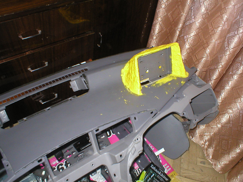

    Состав пластилина это эпоксидная смола, плюс наполнители для легкой обработки. После застывания для более легкой обработки можно подогревать феном.
    Пример работы с пластилином взял с проекта нашего соклубника Ashu
