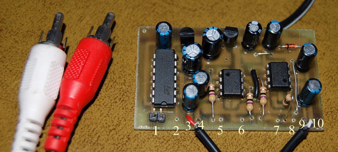

    Собрал аудио адаптер, тестю пока дома, звук на слух чистенький, выход симметрия.
    Дополнил схему активацией AUX.
    1. Кнопка вкл\выкл AUX
    2. Сигнал активации AUX
    3. Вход правый канал
    4. земля
    5. Выход правый -
    6. Выход правый +
    7. Выход левый +
    8. Выход левый -
    9. земля
    10. Вход левый канал
    Стоимость по деталям около 70 рублей

  4. #44
    По умолчанию Re: Несимметричный IN симметричный OUT
    Схемой и разводкой платы поделишся?
  5. #45
    Продвинутый Аватар для ilConte
    25.01.2008
    219
    274
    Печатка адаптера в лайауте5 номиналы деталей подписаны

    Подключил к машине звуковой адаптер, все работает!!!
    Но немного звуковуха огорчает (UCA200 на чипе PCM2902), может в ней отдельное питание сделать не по usb. На максимальной громкости прослушиваются компьютерные помехи.
    Это не звуковуха виновата , а развязка земли. Можно было бы BA3121 использовать для развязки. Или еще как вариант Mistery GL
    По какой схеме собирал балансеры?
