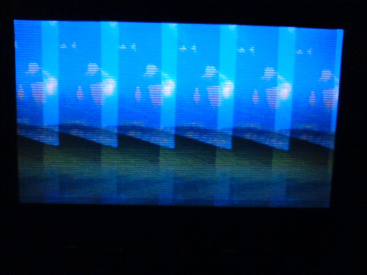

    Вот мои достижения с ноутом от Asus, видюшка Mobile Intel(R) 965 Express.
    Пробовал настроить на карточки nvidia, так у нее в PowerStrip v3.78 не открылось меню Дополнительные параметры!!! Почему??? КАКУЮ МНЕ КАРТОЧКУ ТОГДА БРАТЬ????

    кури форум
    темы про штатные дисплеи

    да я уже все пересмотрел, видимо мой Intel не настроить, завтра буду пробовать с Ati

    с ати все должно быть в шоколаде... ну или в сливках

    в шоколаде не получилось!!!! Моя коробочка которую я распаял сегодня сгорела!!!!
    Теперь не знаю что делать, там все было правильно, все заизолировано термоусадкой.
    Думаю будут RGBs без тюнера работать, или как можноактивировать разъем без тюнера????
    Ну и 2 вариант искать где внутри экрана RGBs.

    поподробнее, что сгорело то?

    сгогела вот эта коробочка.... http://compcar.ru/forum/attachment.p...9&d=1237663049
    шел провод от тюнера в эту коробочку через 25 пиновый штекер.... там обрубались RGBs и земля RGBs. Заходил VGA вход, 5 в с юсб на к555лп5 и 5в с VGA на к555лп5 (они через переключатель подавались) И через 25 пиновый разъем на тюнер уходили все проводки и RGBs уже с VGA. А сегодня это все просто было в выключенном состоянии. и когда я 2 часа ехал по трассе эта коробочка задымилась, и начала плавится... я быстро ее отсоеденил и выкинул.... на тюнере в гнезде тоже немного подплавилось.....

    интересно... что у тебя там могло так зажариться... чото явно по питалову коротило, жарительные токи это не меньше ампера
    не все потеряно, тюнер то живой наверняка, хоть и с золотистой корочкой...

    думаю что живой..... Планирую всю это байду домой принести, к блоку от компа подцепить и тестить! Вот тоько перестали работать кнопки, громкость и вызов экранного меню!!!! Посмотрим! на днях принесу всё домой....
