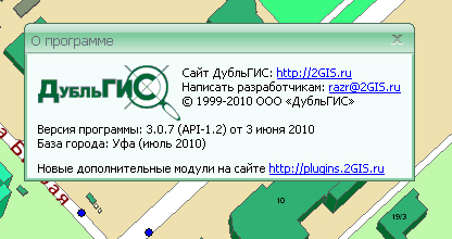

    Вышла новая версия проги 2ГИС 3.0.7.1. Проверил работу с симулятором Franson GpsGate - вроде все работает также.
