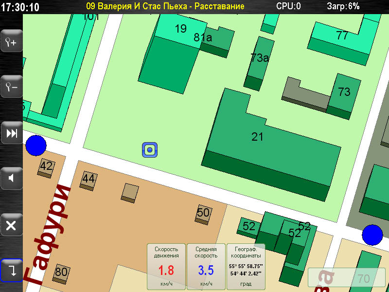

    Я вот тут поиздевался над ДубльГИС Сайт для скачивания http://www.2gis.ru/
    Мне кажется этот проект достоин внимания. Особенно для крупных городов (исключая Москву с Питером - там и так до фига проектов) На сегодняшний день карта ДубльГИС самая полная и подробная, во всяком случае для нашего города. Я пока рассматривал как просто навигацию по городу наверно надо сделать еще сцену с полной картой и всеми панелями - как справочник.
    Сцена для RR 800х600
    Остальное здесь 2ГИС.rar(1.91 Мб)
    Все новые версии выкладываются в #5 посте.

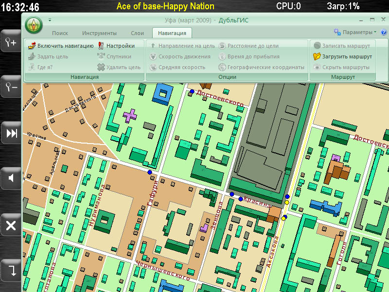

    3. (Самое основное) добавлена кнопка переключения в режим справочника
    окно выглядет так:
    при повторном нажатии возвращается к рисунку на первом посте.Кнопка пока повешена вместо кнопки AUDIO (с динамиком)

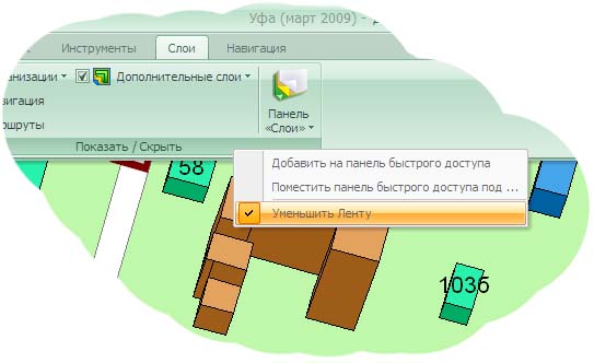

    Для того чтобы не отображались окна рекламы надо "выключить ленту"
    как показано здесь:
    Все изменения внесены в вложения на #1

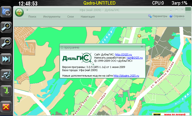

    Проверил работу в новой версией 3.05. Вроде все работает....

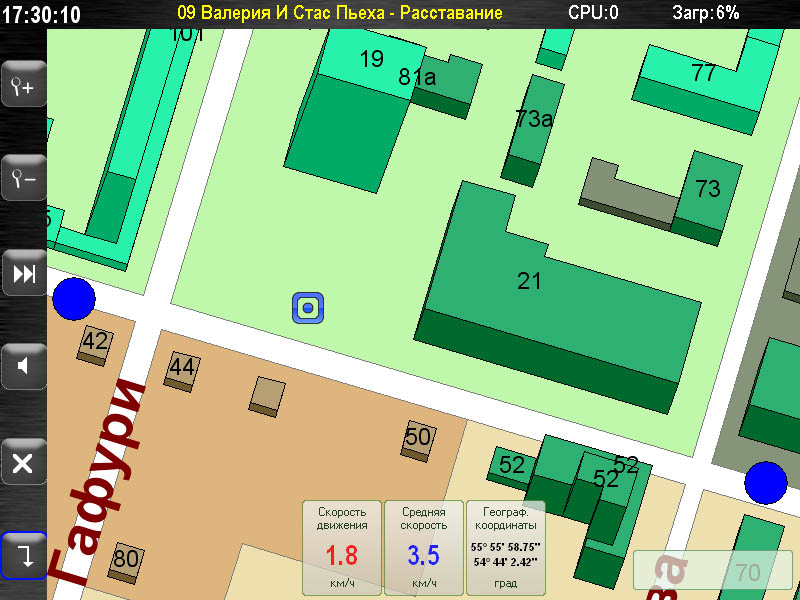

    Обнаружил два неприятных явления:
    1. При движении красный маркер авто движется к краю экрана, после чего происходит скачек карты и маркер авто возвращается к центру - это неудобно - не видно куда едешь, а видно что проехал (зачем? в Ози можно наоборот сделать чтобы куда едешь было на 2/3 экрана и это логично!).
    2 При включенном 2Гис комп наотрез отказывается уходить в спящий режим, пришлось на кнопку Hibernate повесить ещё и мою прогу "bitton_ESC_2gis.exe"
    Но у меня еще переход в спящей режим заложен на снятие панельки магнитолы - здесь я пока бессилен, если не организовать перехват у винды переход в Hibernate.
