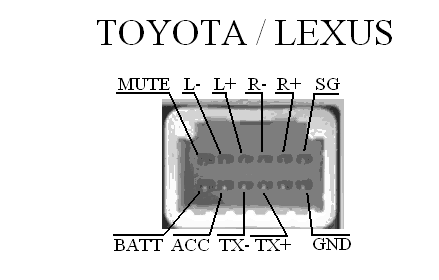

    МОжно подключить адатер AZ-FM и подвешивать кнопку для его активации.
    подключается к входам 2,3,4,5
    кто знает почему не получилось подключиться данным способом, и что такое "SHIELD Ground" нога номер 1 "SG", может ее тоже надо задействовать?
    потому, что некому в ТХ сказать "открой вход"

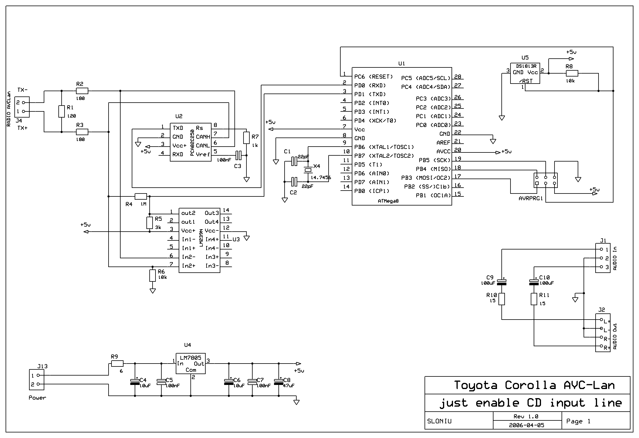

    Вопрос к спецам возможно ли использовать вот этот Arduino вместо вот этой
    схемы
    на первый взгляд оно, и вроде бы все равно возможно, но я в этом не силен??? Помогите если сможите.
    схемы
    Плохо читал форум http://www.compcar.ru/forum/showpost...&postcount=121
    А активируешь входы чем?
