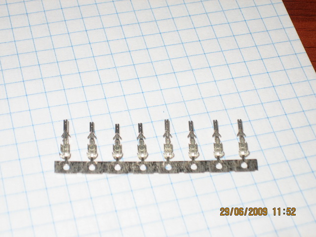

    Ну вот и я получил комплект
    доустановочные вопросы:

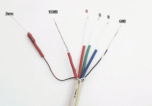

    1. в инструкции приведено фото с заметно меньшим количеством проводов (VGA кабель) нежели на том что мне пришел, как с ними разобраться? (2 и 3 фото)

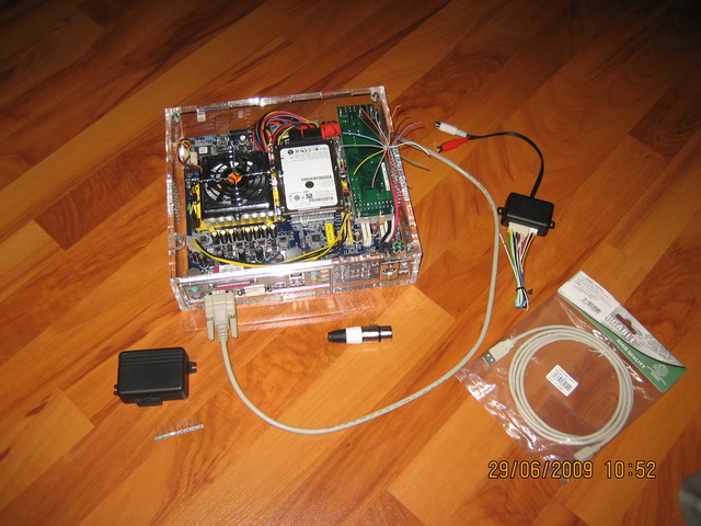

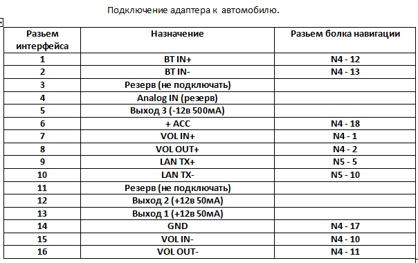

    2. хреновинок для обжима должно быть все-таки 10 или мне что-то не нужно будет подключать из таблицы (машина - RX330 с блютусом)? (3 и 4 фото)

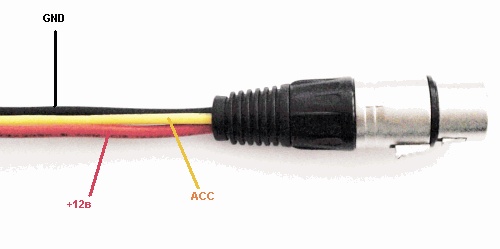

    3. для уверенности: белый провод на питание в компе - это то что в инструкции желтый (ACC), ну и красный и черный соответственно? (5 и 6 фото)
    ps звиняйте, если что-то обсуждали уже

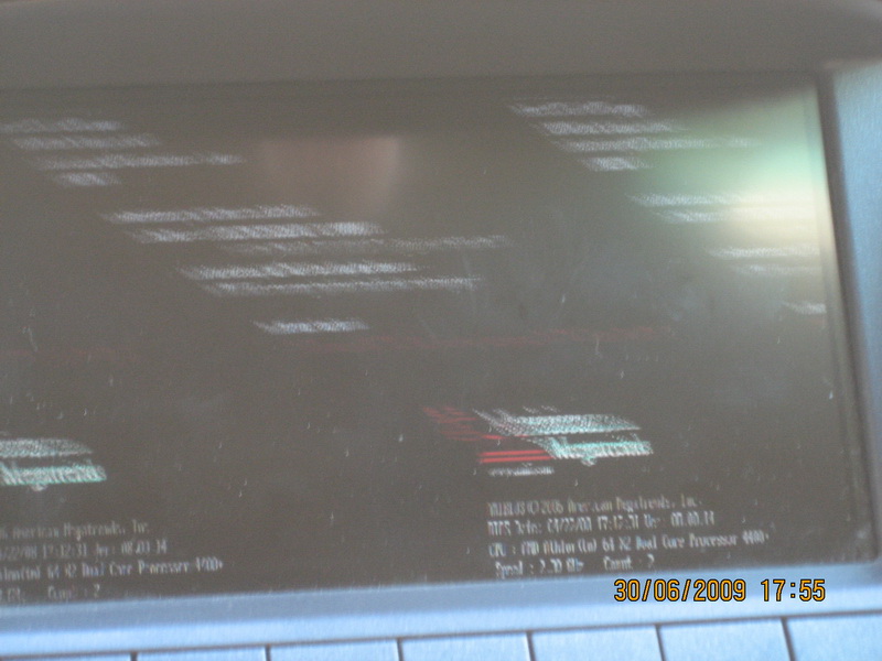

    вобщем отвечаю сам себе:
    с 1ым вопросом затрахался, но разобрался вроде путем всяких прозвонов
    ответ на 2ой вопрос по-видимому - хреновинок должно было быть положено 10 (а мне пришлось извращаться)
    3ий вопрос - да
    4ый вопрос - поставил на 10А, кажись не вышибает

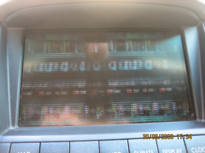

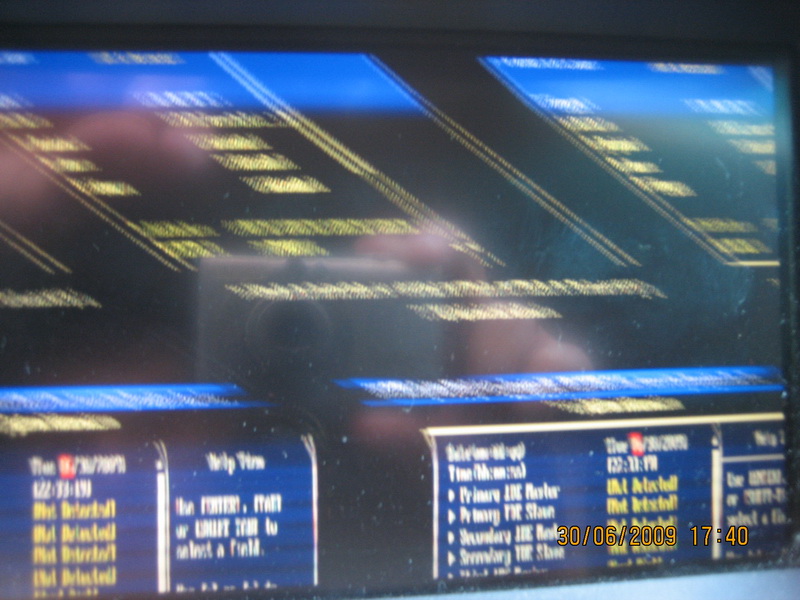

    В итоге получилась такая херня:
    Вопрос: ЧТО С ЭТИМ ДЕЛАТЬ???
    чтот по телефонам, указанным на сайте кармонитор никто не отвечает
    видео еще: http://www.youtube.com/watch?v=QTMysXcXdTs

    вобщем бился - бился и кажись победил в итоге, получил картинку.
    оказалось готовый комплект не до конца приготовлен был..
    кабель vga купил другой
    мерцание, я так понимаю - это нормальное явление для тачскрина лексусовского
    кстати, мерцание с тем кабелем что прислали было больше..
    да, хреновинок (для обжима) должно было быть 10 + 1 на звук
    теперь звук.. пошел в другую ветку
