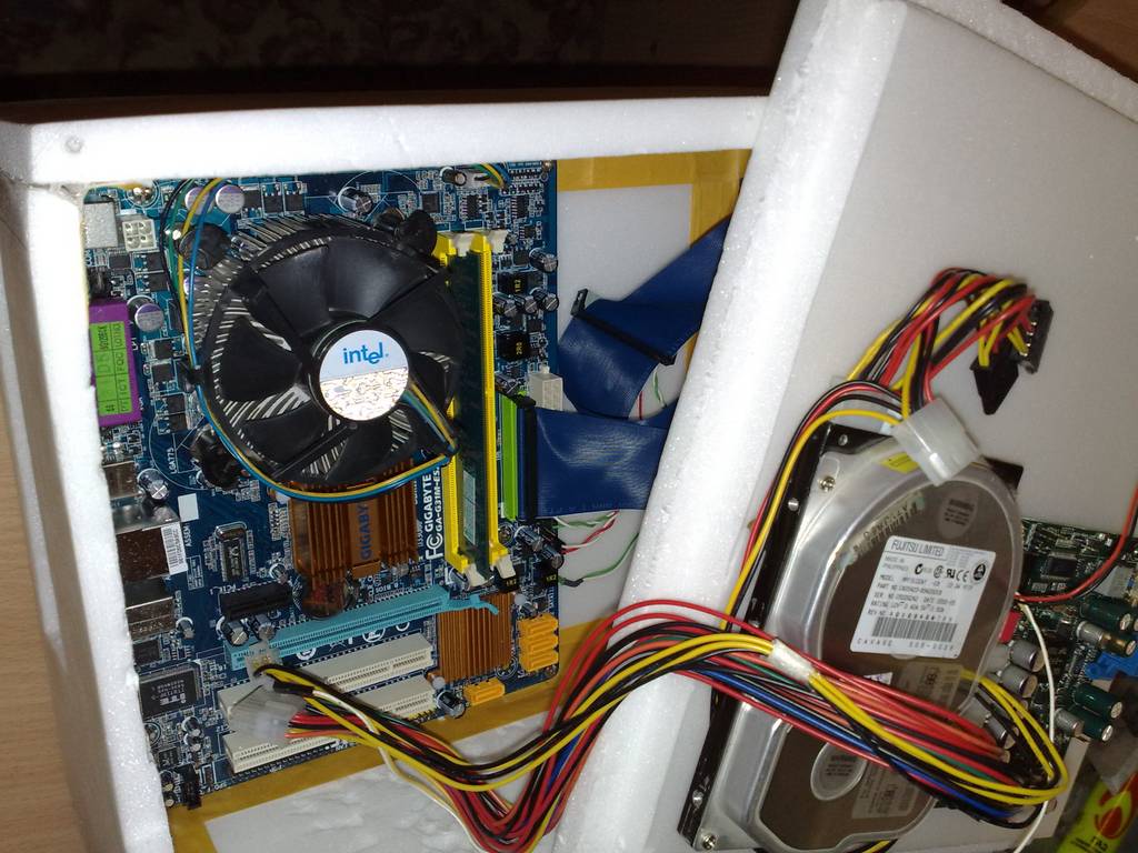

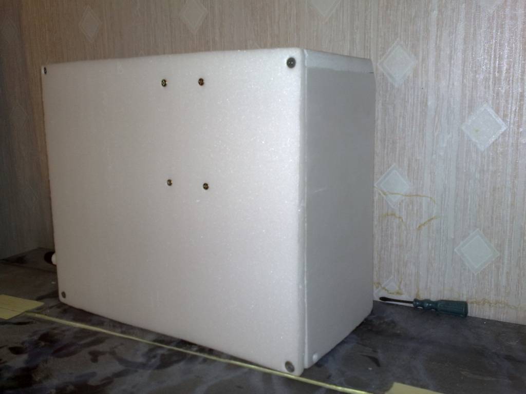

    Сразу как приехал, начал мастерить корпус(2тип), первый из старого системника сделан. Второй же из какого то строительного материала(название не помню).
    На данный момент системник готов к использованию(осталось только софт поставить, тут правда есть заминка с винтом, не пришел пока((), на 3.5 винте (80гб), стоит винда и центрифуга 2.1, больше ничего не ставил(кодеки и прочее в самлабовской сборке есть).

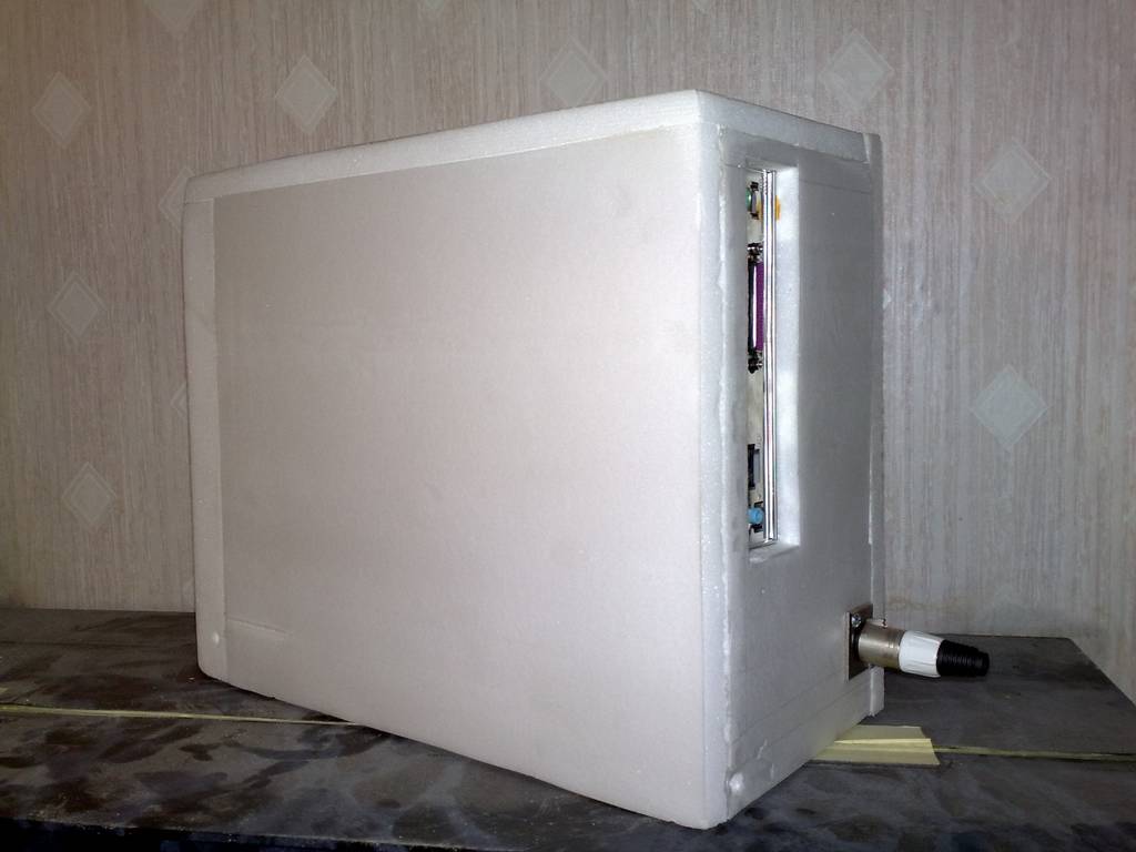

    Тут есть вопрос по вилке(и розетке) для питания, та у которой три
    ножки (+,-, ACC видимо ))), как ее правильно обозвать, а то на меня криво смотрят в магазинах(в продуктовых и прочих не спрашивал)))))

    разъем http://ru.wikipedia.org/wiki/XLR

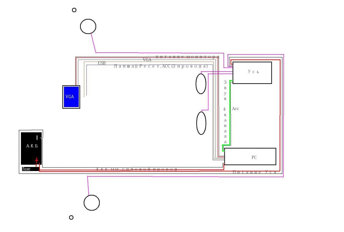

    Ниже я выложил схему подключения карпутера, по левому борту хочу тянуть только силовые кабели их 4 штуки - 2 плюса и 2 минуса(отдельно для карпутера, отдельной для усей)(+1 провод для левого переднего канала от усилителя), по правому все остальные провода(USB, VGA, ресет, Acc, питание монитора, правый передний канал).
    Усилитель на схеме расположен не на том месте где будет стоять, а будет стоять он возле компа, расположил я его на схеме так для наглядности.
    комп стоит на своем месте, это ниша слева в багажнике.
    Поправьте(дополните) схему, если я что то упустил.
    Спасибо.

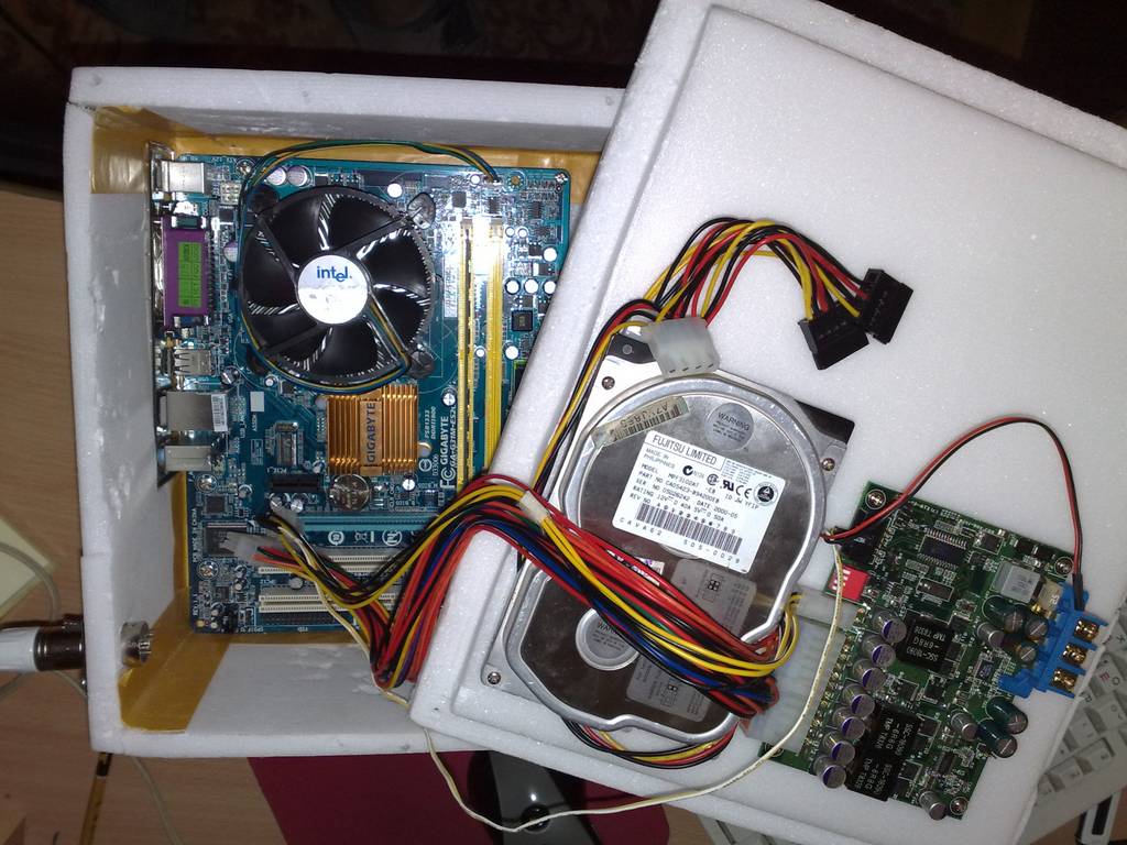

    Вот несколько фоток, работы продолжаются, самодельный корпус когда-нибудь заменю на прозрачный, или частично прозрачный. Финансы поджимают(

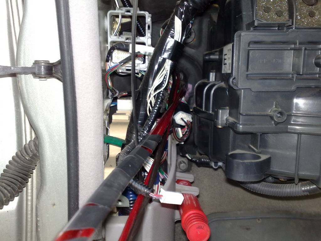

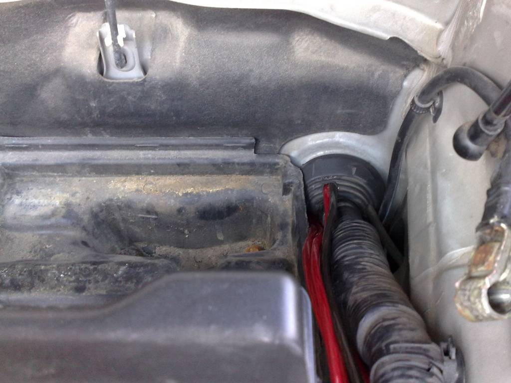

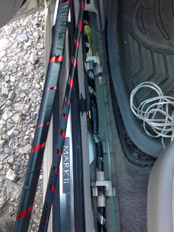

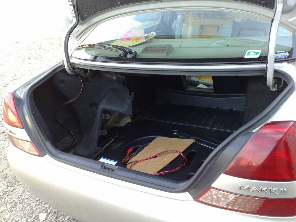

    Протянул силовые провода, а так же левый передний канал. Тянул сразу за акумом, там очень удобное тех. отверстие, далее по порогу(где места еще очень и очень много) и за сиденьями в багажник.

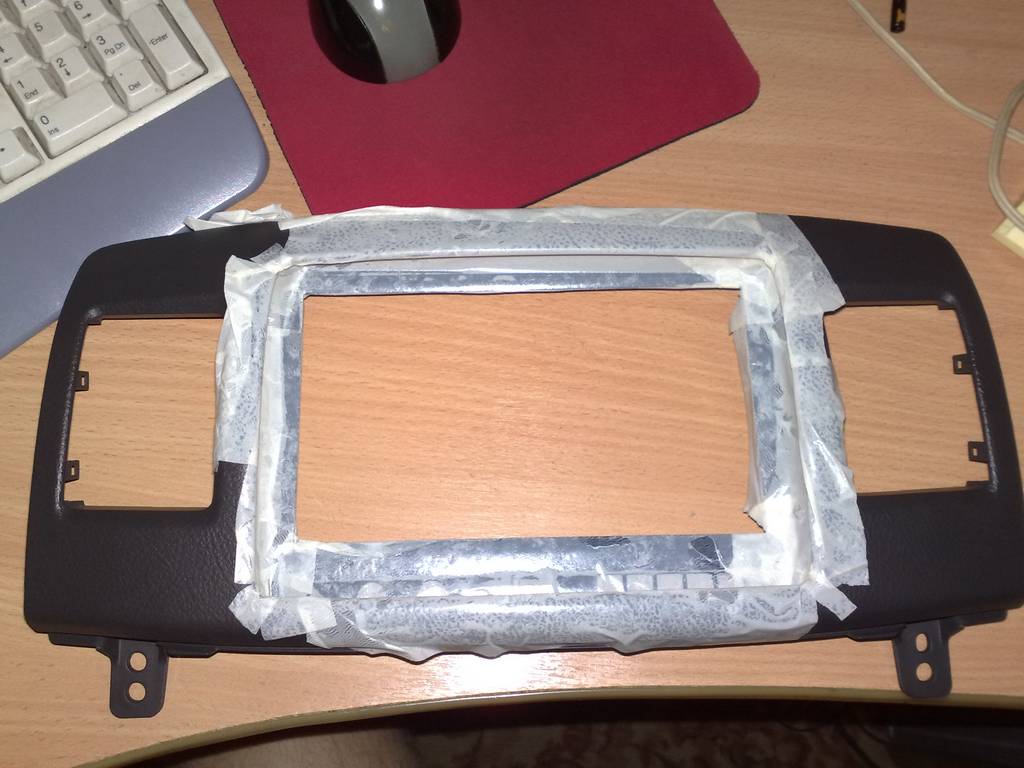

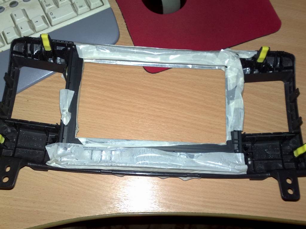

    Здравствуйте форумчане, вот уже месяц я безуспешно пытаюсь сделать рамку под монитор, чего я только не пробовал, как ни пытался, все провально. Это просто пи*дец слов нет, для многих машины делал подиумы под динамики , а рамку под моник для своей не могу.
    Испорчена рамка от монитора, хз где новую взять, так же подпорчена рамка панели приборов(ее правда можно достать без проблем).
    Пробовал : Эпоксидкой со стекловолокном - не засыхает или не достаточно твердая.
    Пробовал Шпатлевкой со стекловолокном - не твердеет в принципе, она двух компонентная, но я миксером мешал компоненты в малярке пропорции выверял точно.
    Далее пытался из прессованного пенопласта сделать сверху эпоксидка - эпоксидка как резина застыла, наждак ее не берет(((
    Монтажной пеной пробовал - зря.
    Вот такие дела, руки я опустил чего дальше делать не знаю, проводка уже вся в машине, комп собран и настроен, а с рамкой никак.
    Что дальше делать мужики?
