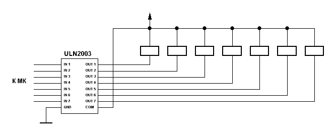

    Я бы вместо транзисторов поставил бы сборку ULN2003

    простите, какие транзисторы?
    если я правильно понял, то самого ардунио для управления внешними нагрузками мало
    нужно еще какую-то плату подключить к нему, которая будет управлять релюшками?
    и как вариант платы вы рекомендуете ULN2003?
    http://doc.chipfind.ru/sit/uln2003.htm
    правильно я понимаю, или че не так?

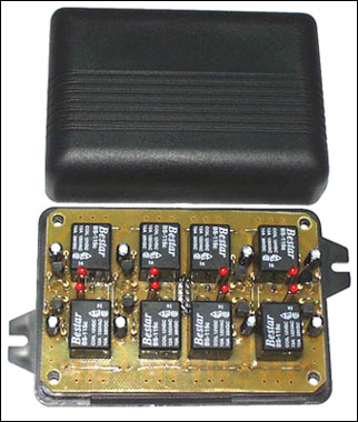

    Схему выложил выше
    Или в Мастеркит купить готовый блок реле

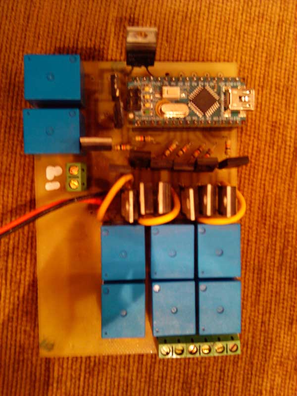

    Вот фото готового решения на транзисторах. Все нормально работает.
