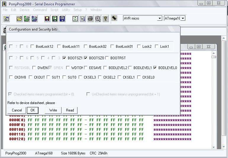

  9. #49
    31.05.2010
    8
    200
    По умолчанию Re: Carduino Nano V.4
    А как нужно выставить FUSE биты? Я прочел с платки следующее:
    Последний раз редактировалось Mosh; 02.06.2010 в 02:27.
  10. #50
    Отправил на мыло
    Последний раз редактировалось Chip; 03.06.2010 в 13:36.
